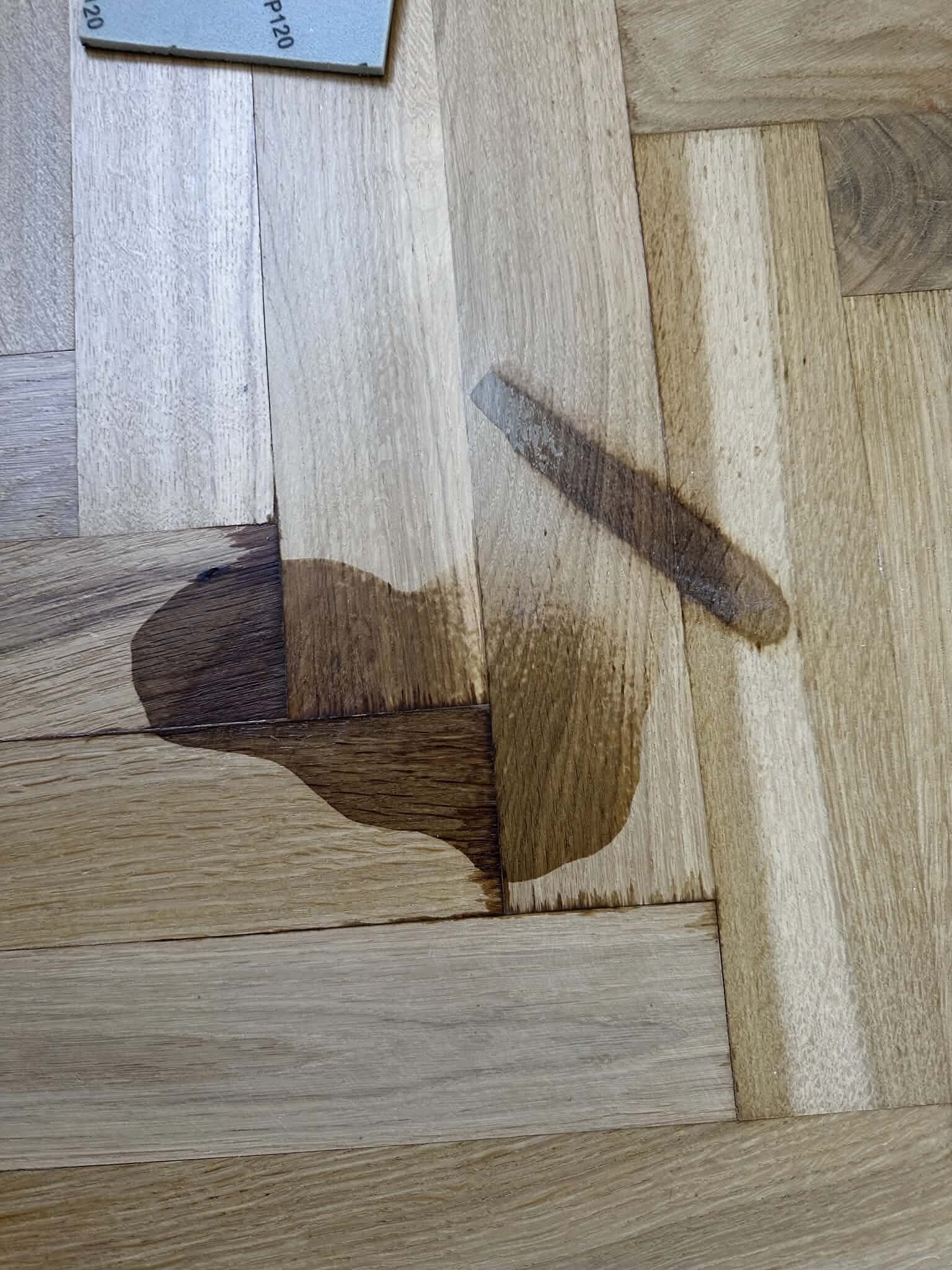

Vi har fått en enorm fläck på vårt golv efter att vår hund kissade inomhus på en tumstock som gjorde detta märke på bilden. Finns det något särskilt medel som vi skulle kunna prova?
  • Fläck på parkettgolv orsakad av hundurin, med en mätstickas form synlig i mörkare område.
Med tanke på det är ek och den ser oljad/vaxad ut, kan du testa med oxalsyra.

Använde inte basiska rengöringsmedel eller bikarbonat. Ek är surt och får fläckar av bassiska lösningar.

Fast det blir inga sådana fläckar av hundkiss som är lätt surt och det lilla järn som finns i en tumstock. Missfärgningen är typiskt alkaliskt eller kaffespill. TS verkar ha försökt städa med hjälp slippappret/slippkudden P120 som syns i bild

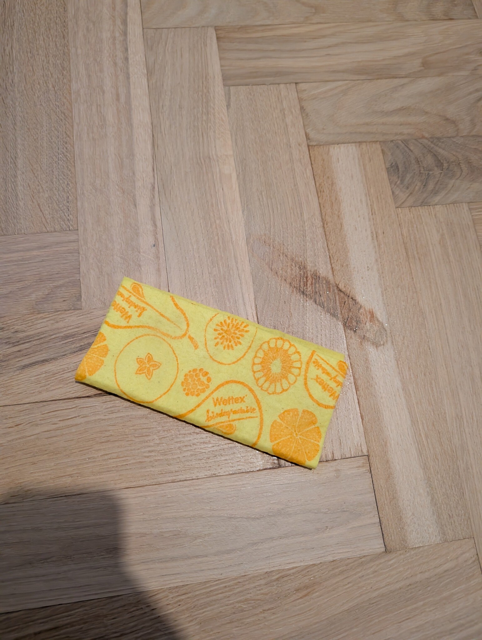

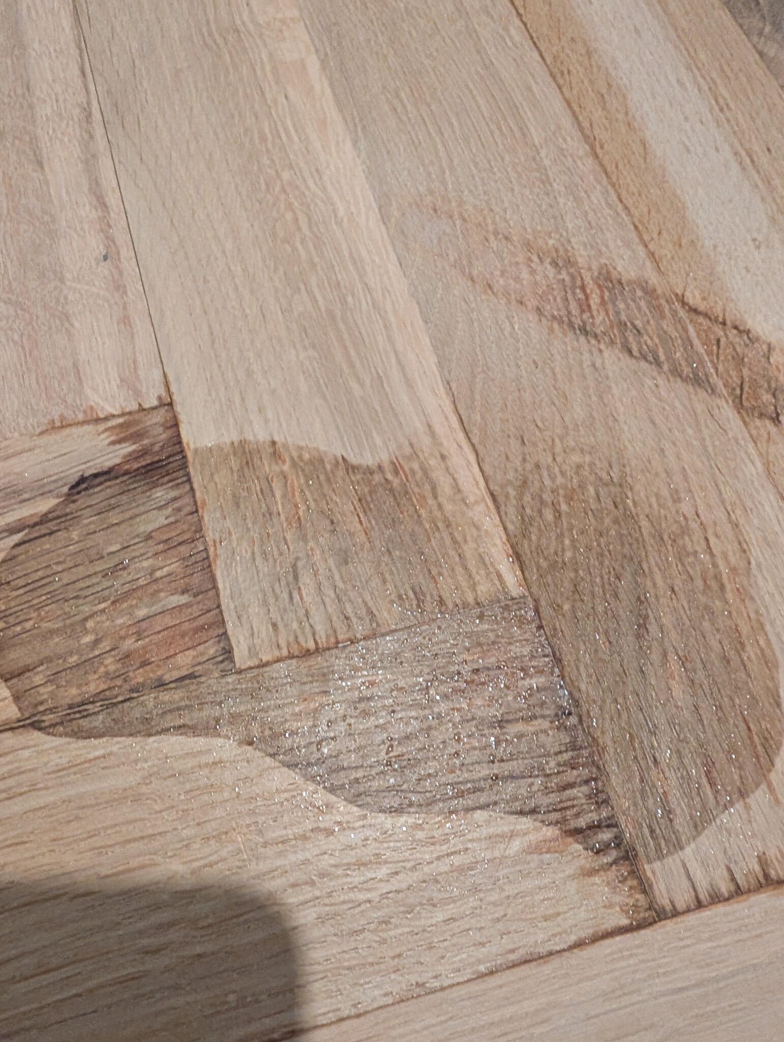

Tack för svar! Köpte oxalsyra så har vi prövat först med lite örontopsar, och sedan nu en Wettex-duk där vi häller på lite oxalsyra blandat med vatten med en sked. Kört två omgångar i en halvtimme, men verkar inte hjälpa jättemycket. Kanske får bli en matta över detta i vårt rum. Den har dock blivit lite ljusare fläcken från första bilden jag skickade i trådstarten.
Eller finns det något mer vi kan prova sen?
  • Wettex-duk och fläck på ett trägolv, försök att rengöra med oxalsyra och vatten.
  • Ljusa fläckar på ett trägolv, uppstår efter försök att bleka med oxalsyra och vattenblandning. Fläckarna har varit föremål för upprepade behandlingar.
Fortsätt behandlingen så blir det nog bra. Lägg lite oxalsyralösning direkt på golvet och sedan Wettex över.
Det behöver också tid på sig att torka innan slutlig bedömning, då vatten/fukt uppenbarligen gått genom lacklagret vilket gör att både behandlingen och fukten som sugits under lacklagret går långsamt i rörelse och likaså upptorkningen senare.
Med andra ord, när du tycker att du provat tillräckligt många gånger, låt det torka upp och se om det blir tillräckligt bra, annars upprepa igen omgångar tills det inte blir synlig förbättring ens efter att det torkat upp.
