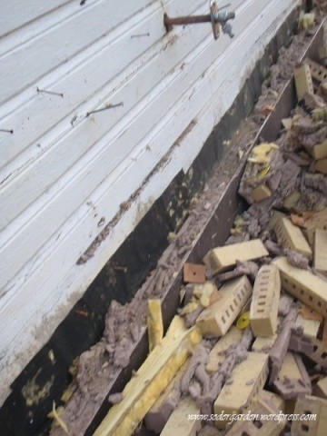

Vårt hus byggt i börrjan av 1900-talet har en rejäl grund i huggen granit att stå på. På 70-talet tyckte dock de förra ägarna att det ine såg tillräckligt modernt ut så de klädde omn det tidigare panelklädda huset med halvstenstegel och gjöt samtidigt på grunden med ca 10 cm betong s grunden nu är alldeles slät och tät. Det finns ventilation etc så det är torrt och fint under men av rent estetiska skäl vill vi ta bort betongen och få fram graniten igen.
FRÅGAN ÄR HUR??
Betongen är av bra kvalité och armerad. Vi vet inte om armeringen är fäst in i graniten på något sätt. Vi har testat att bila med en bilmaskin men det lossnar bara i små små bitar och det känns inte som ett fungerande sätt.
Vet någon hur eller vad man kan göra? Alla tips mottages tacksamt!!

Är det ett fullständigt hopplöst projekt? Finns det ingenting man kan göra?
Har funderat en stund men jag tror att det blir väldigt svårt att få bort betongen utan att få med sig delar av grunden. Cementlimmet i betongen tränger in i varenda hålighet i graniten och bildar väldigt starka hydratationsprodukter som i mikroskop ser ut som sylvassa nålar. Ja, jag vet faktiskt inte hur ni skall göra. Man hade ju kunnat hoppats på att dom skulle misslyckats med att få en bra vidhäftning mot det gamla men det hade ni väl märkt nu när ni försökt er på att få bort det. :(
Jo vi hade också hoppats att det skulle fästa dåligt vid det gamla men de som gjort arbetet har gjort det bra och väl. Synd för oss... frågan om det inte går att få bort helt är istället om vi kan få bort det mesta av betongen för att åtminstone få bort klacken på grunden som kommer hamna utanför vår panel när vi nu tar bort tilläggsisolering och tegel. Då skulle vi kunna spritputsa på det som är kvar sedan och få en vettig grund utseendenässigt.
Kul är det inte men nåt måste vi göra för att lösa det.
