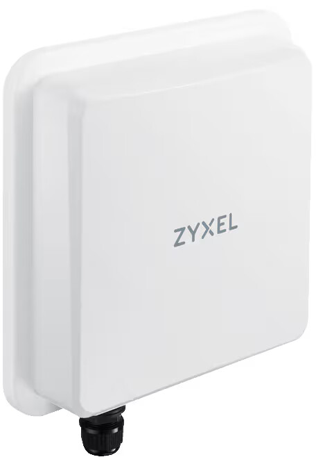

Det finns ju en TP-Link Archer NX500-Outdoor 5G-router som du lämpligen monterar på en antennmast på taket och riktar mot lämplig operatörs mast.
Inbyggt WiFi6 räcker väl gott och väl?
Komplettera med någon liten TP-Link PoE switch och ytterligare någon lämplig TP-Link accesspunkt om inte WiFi-täckningen räcker till när routern sitter uppe på taket.
Själv har jag en Mikrotik ATL 5G R16 och tar in master runt 12km bort. Även n78 bandet och får över 500Mbps ner. Närmaste masten via telefonen ger bara 5-10Mbps.

Hej! Vi hade som bäst en plupp på mobilen på landet. Lösningen blev en begagnad Zyxel NR7101 extern 5G router/modem monterad på en antennmast och matad via PoE. Efter lite antennriktande fick jag stadiga 150Mbit/s. Den är kanon och tillåter visa saker som vanlig konsumentrouter inte kan, t.ex. att låsa den vid en viss 5G frekvens eller mast (konsumentroutrar byter lite hur som helst beroende på signalstyrka osv).
Jag rekommenderar hellre denna lösning där allt är inbyggt än att dra två separata koax från 4x4 antenn. Dels för att du slipper signalförluster i koax och dels att det är betydligt enklare att dra en cat5e än två koax.
P.S.
Efter ett år dog den plötsligt. Jag öppnade den på vinst och förlust för att se om något hade brunnit och såg en 12V header. Kopplade in 12V till kretskortet och vips så vaknade den igen. PoE delen har troligtvis fått sig en kyss pga åska. Det blev en separat 12V matning och nu funkar den igen.
