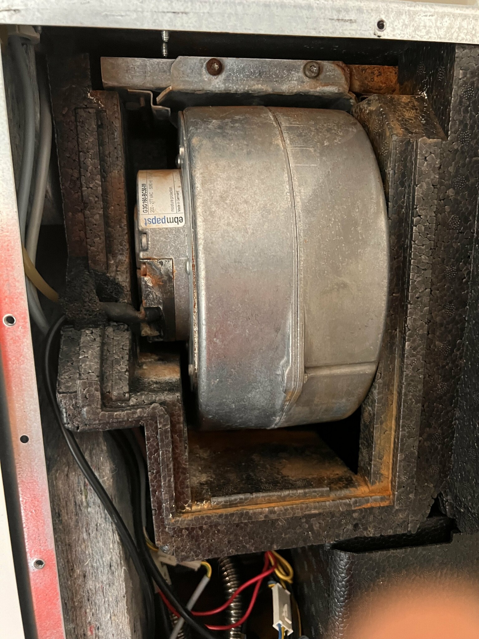

Felsök. Precis som man gör varje vardagsmorgon när nått okänt objekt i sovrummet väsnas och lever om...
Jonaserik kom med ett bra och handfast råd. Testa det. Det är bara att leta tills man finner det som ligger och vibrerar mot något. Tänk glödjen när du för 0 kr lagat något som till och med värmepumpsteknikerna gick bet på.
Sant!!!! Det är svårt att veta för ibland vibrerar det lite. Men det största problemet är att det väsas som att där inte fanns ngn ljuddämpning längre. Ska öppna upp och kolla !! Jag hade blivit glad om de bara var nya lager som behövts till fläkten för 30:- 😅

  • Öppen värmepumpsfläkt med synliga slitage och smuts, potentiellt i behov av underhåll eller lagerbyte.

Tror det är en liten lucka på sidan till vänster som du kan komma åt kompressorn.
Riki76
Kollade kompressorn där och den väsnas. Drar man lite i den så blir väsnet aningens mindre men långt ifrån tillräckligt. Kanske kompressorn är kass eftersom den låter så, fast fortfarande fyller sin funktion…?
Kollade kompressorn genom att ta bort vänster lucka ,och den väsnas. Drar man lite i den så blir väsnet aningens mindre men långt ifrån tillräckligt. Kanske kompressorn är kass eftersom den låter så, fast fortfarande fyller sin funktion…?
(Hade kompressorn en sliten kolv eller turbin, jag vet inte?) så låter det som om den är sliten?
Kompressorfötterna är mjuka och fina.
Precis, en sliten kompressor låter mer än en ny. Markant skillnad.
Riki76
Ja låter ju som rent kompressorljud så jag tror också det är den som kan vara sliten.
