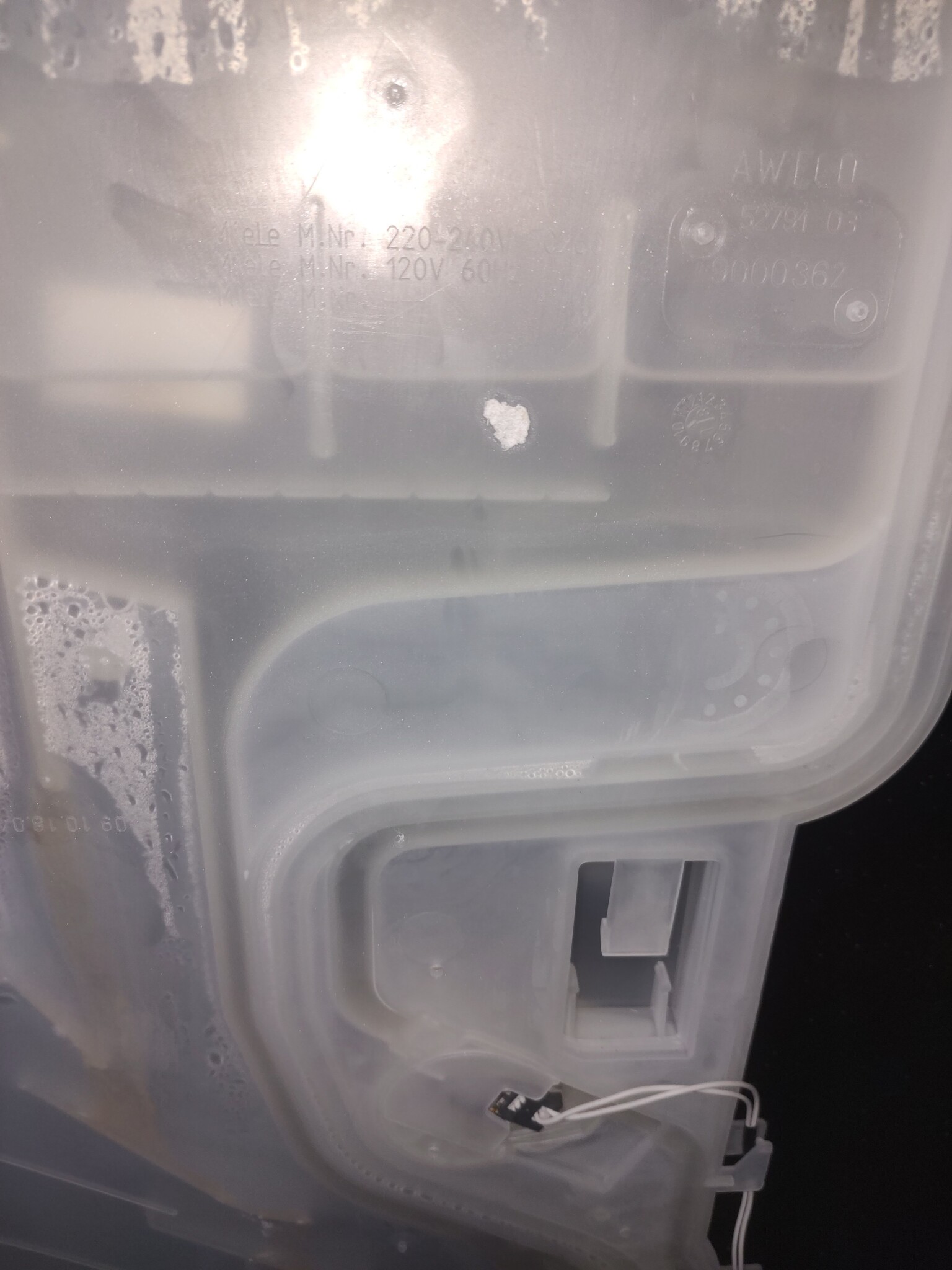

Det här ser ju inte så bra ut. Men hett vatten, syror, rengöringsprogram och dylikt har ju inte hjälpt. Hur löser jag upp den svarta proppen... om det nu är den som är problemet?
är det en propp eller bara en beläggning?
oavsett vilket är det tveksamt om det påverkar

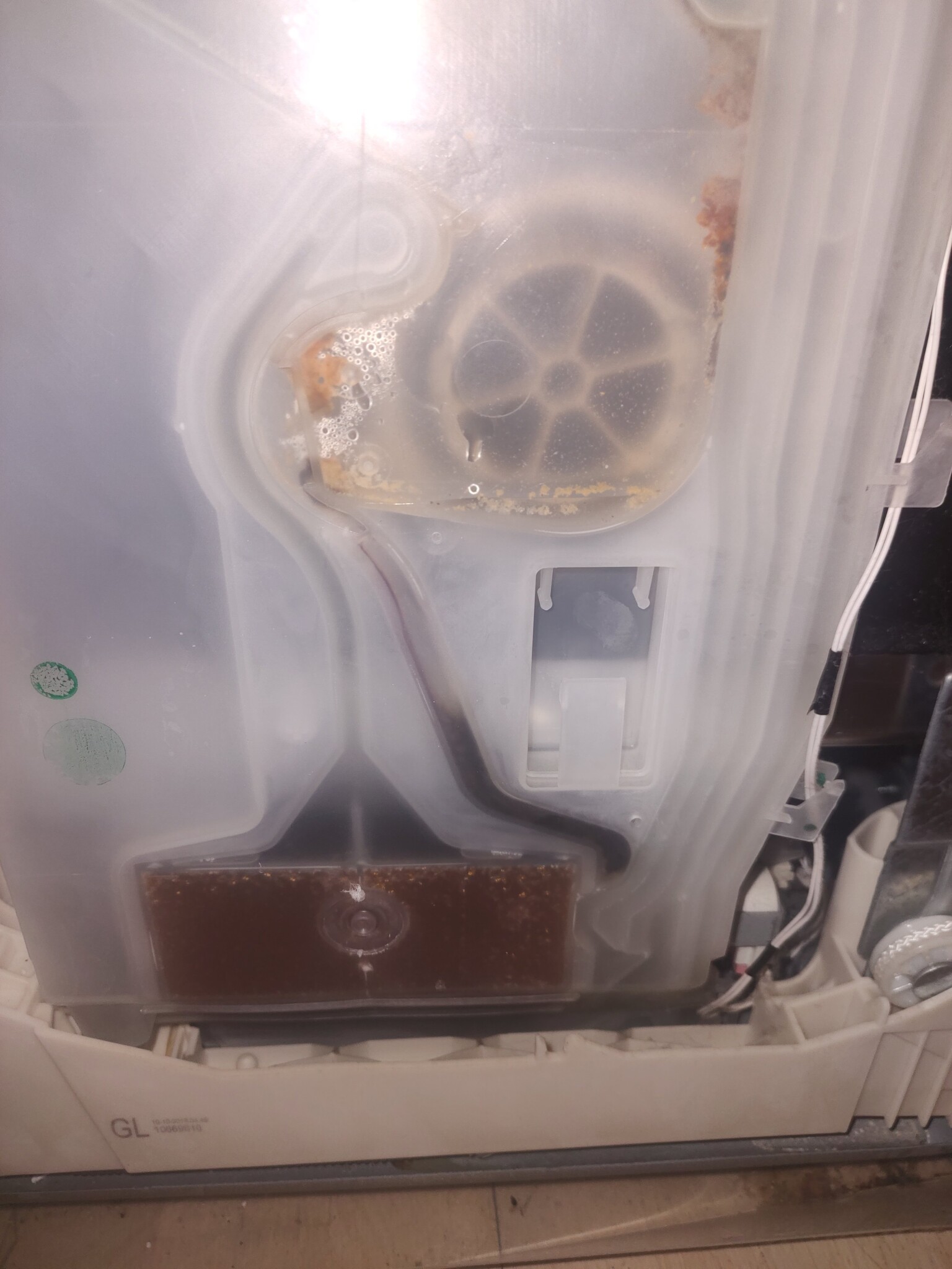

Inte lätt att veta. Det är rejält svart, men det är svårt att se genom grumlig plast. Men det står vatten högre upp i alla fall.
annan tank...
Den eventuella proppen kommer jag inte vidare med. Ser inget sätt att skölja/lösa bort den.
Jag provade att ta bort trycksensorn och rengöra den och nu startar maskinen oftare utan felmeddelande. Det dyker fortfarande upp ganska ofta men innan behövde jag ofta starta om 50 ggr innan den gick igång. Nu har det skiftat mellan 0-4 omstarter... så går n bättring iaf. Men innebär det att jag är på rätt väg men inte rengjort tillräckligt bra/mkt?
trycksensorn är en bov i dessa maskiener
har du fått det bättre med rengöring så byt till en ny á 1500.-
