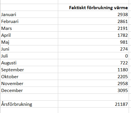

Samma uppvärmningssystem som du har har genererat denna förbrukning för endast uppvärmningen (hushållselen exkluderad) hos oss. Siffrorna kommer från ett år med lite kallare sommar. Du ser ungefär vad som väntar dig till vintern.

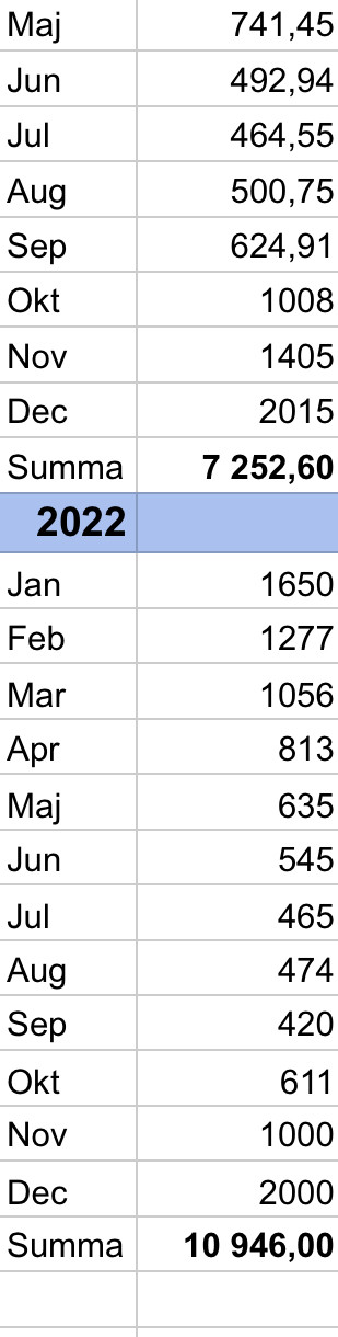

Har liknande hus. Radhus byggt 76. 132m2 1,5 plan. Alla fönster är bytta till treglas. Luftvärmepump och elradiatorer. Har ingen elbil. Bor i Göteborg vid havet. Har ännu inte slagit på några element. Håller ca 21 grader på nedervåningen, nån grad kallare på övervåningen.
Förbrukning sedan maj 2021. Nov och Dec iår är uppskattat förstås
