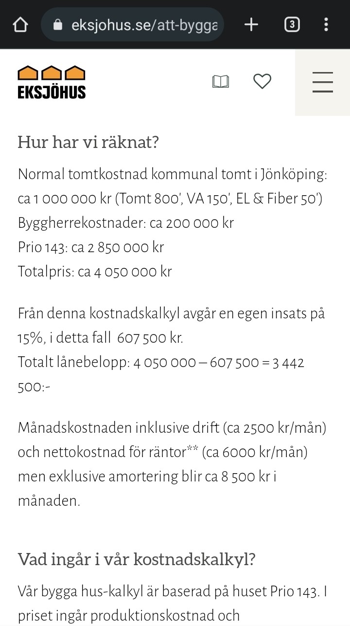

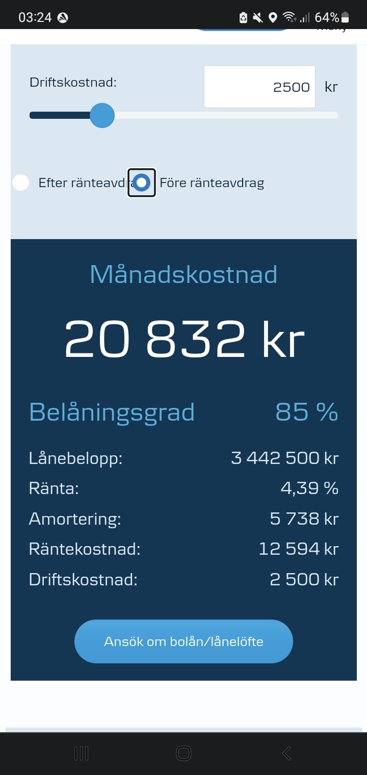

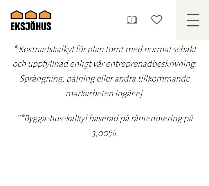

mark entreprenaden generellt. vad kostar saker och ting? kan man läsa sig till rimliga priser utan att behöva ta in olika offerter från olika firmor?
De borde åka dit för falsk marknadsföring om inget annat.
Ingen vill skriva faktiska kostnader för vad det kostar att bygga nytt. Alla verkar tycka att det är fult att vilja veta vad kalaset ska kosta.
Ta t.ex. eksjöhus som skriver på sin hemsida något som man de vill att man ska dra paraleller med "snåla smålänningar".
Sen deras beräkningar. De är ju verkligen önsketänkande och direkt felaktiga. På en av beräkningarna har de skrivit att månadskostnaden hamnar på 8500kr.
Det kostar 8500kr om du får 3% i ränta på lånet samt om du slipper amortera.
En mer rättvis kalkyl hade tagit med det man måste ligga ute med varje månad och till månadsfärska räntor utifrån belåningsgrad samt amorteringskrav.
Dvs. 20 832kr.
Rätt stor skillnad mellan 8 500kr och 20 832kr.
Sen tillkommer kostnader för "Sprängning, pålning eller andra tillkommande markarbeten".
