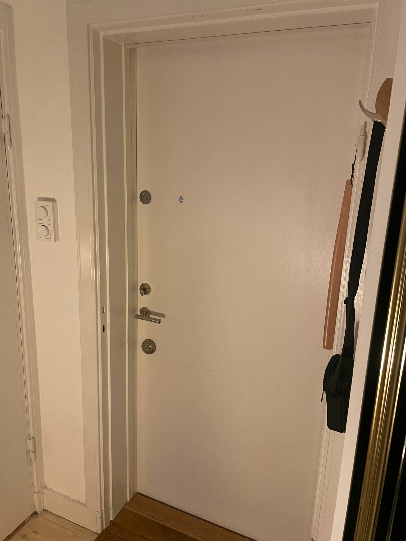

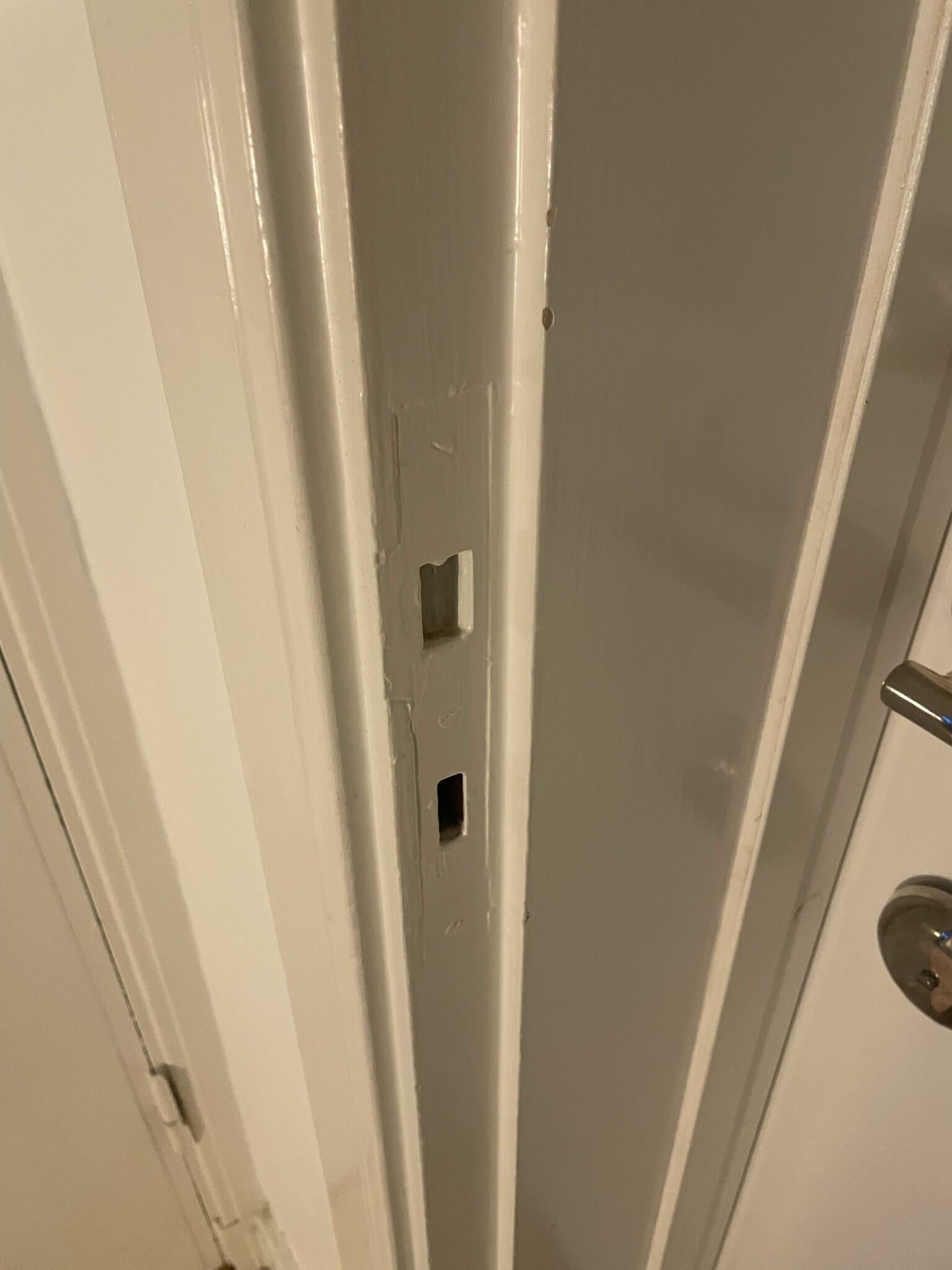

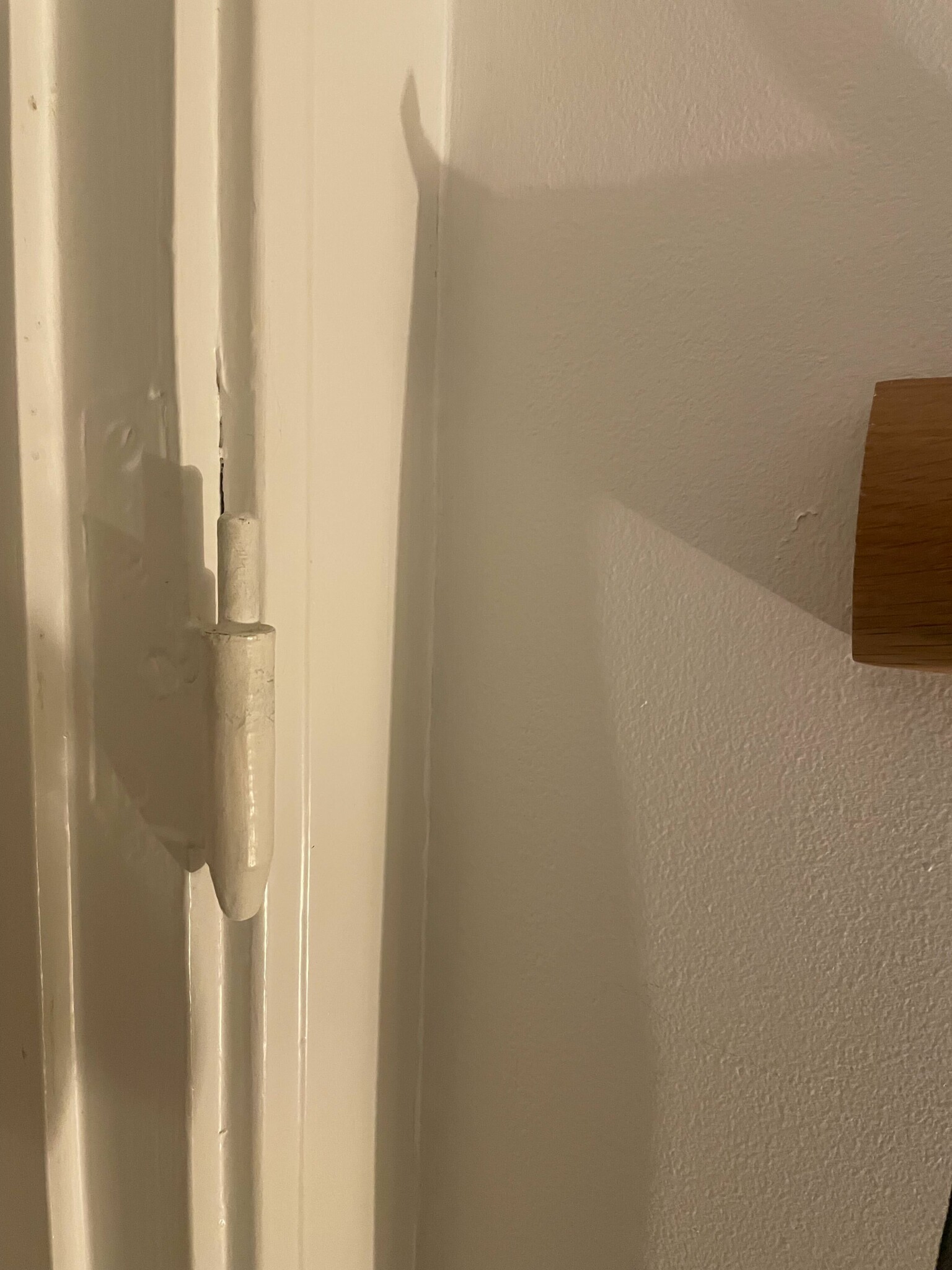

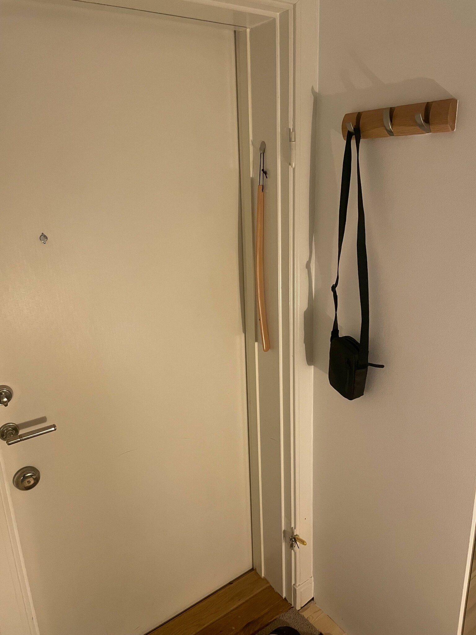

Jag bor i en lägenhet från 1936 och är intresserad av att sätta in en extra innerdörr för att minimera störande ljud från trapphuset. Dörrkarmen är redan förberedd med gamla gångjärn, bredd för dörr är 90 cm. Inga gamla dörrar finns tyvärr sparade till lägenheten.
Någon som vet om det går att få tag på äldre dörrar som passar nuvarande karm och gångjärn, eller måste det göras om för att montera en nyproducerad dörr?
Jag har varken bil eller körkort och kan alltså inte själv åka runt i jakt på gamla dörrar, och jag är inte särskilt praktisk på att utföra något arbete själv. Därför frågan om någon vet om vem/vilka man bör vända sig till för att få arbetet utfört (snickare?) eller var man kan hitta äldre dörrar i gott skick. Bor i Uppsala.

Det fanns inga standardmått på den tiden utan höjd, bredd och placering av gångjärn och låshål varierade mellan olika snickerier. Det man brukar göra är därför att vända sig till ett snickeri som måttillverkar dörren.
Fråga de som förvaltar fastigheten ofta står det äldre dörrblad på vind eller källare.
Jag undrar vad ni har för dörr i bilden då den är betydligt nyare än fastigheten, kanske är det möjligt att installera en säkerhetsdörr som dämpar ljud bättre än befintlig dörr.
