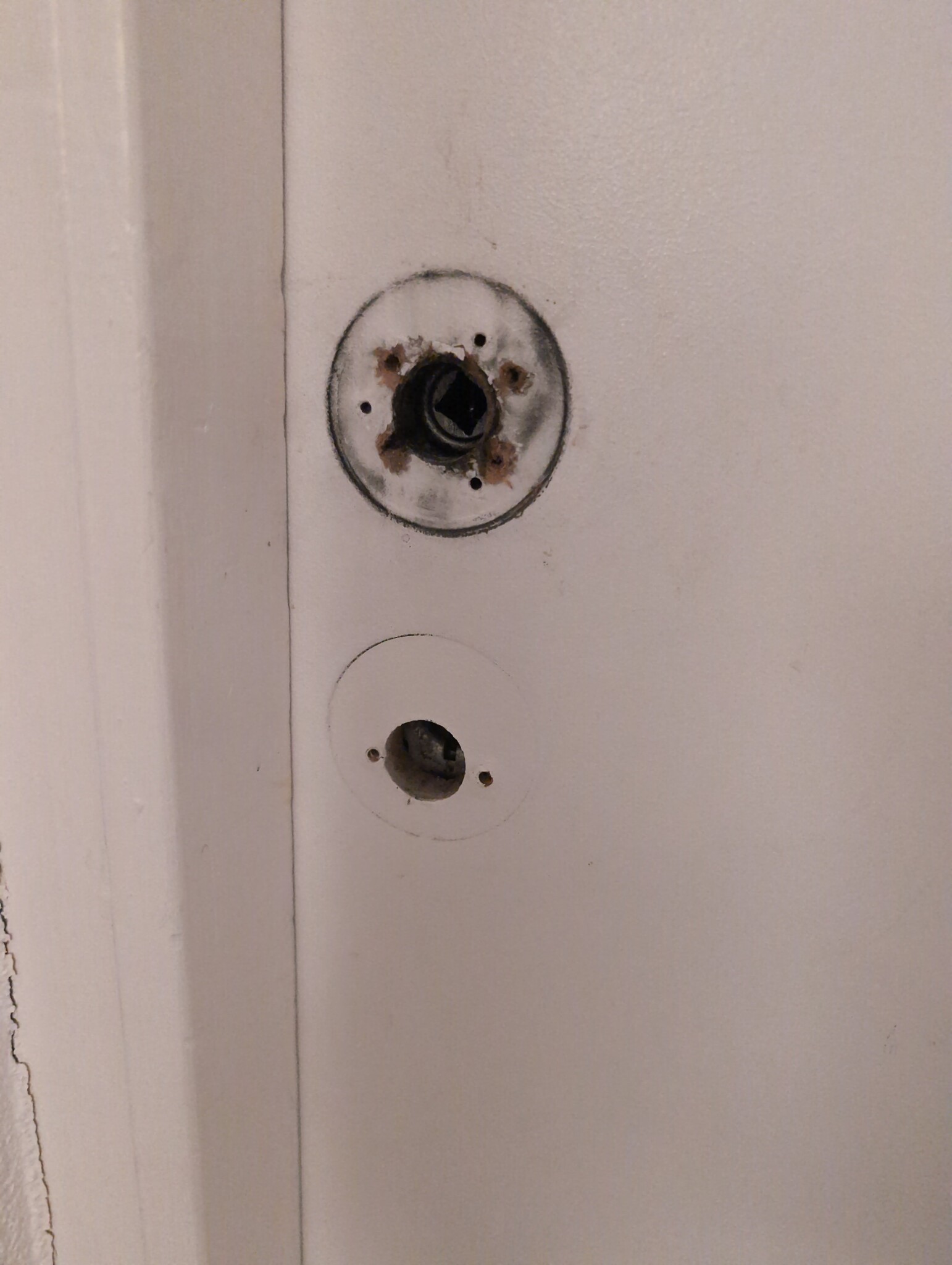

Det är betongväggar och ingen rörelsemån åt något håll, dörren sitter tight och det finns inga skruvar på karmen, eller om är spacklade och målade många gånger om så i princip osynliga.A Avemo skrev:Enda sättet jag kan komma på som inte innebär att förstöra dörren är om du kan komma åt att kapa skruvarna som håller dörrkarmen på plats. Om det finns ett glapp mellan karmen och hålet i väggen är det också möjligt att du kan bända ut karmen så att låskolven går ur låsblecket. Det ger i så fall tryckmärken på både karm och dörr. Men inte värre än att det kan spacklas och målas.
Det ända jag själv kan tänka mig är att såga bort hela låsboxen i dörrbladet. Något att tänka på?
Ett alternativ kan möjligen vara att borra hål i låskistan från sidan med en stor hålsåg. Sedan går det att komma åt rörliga delar i låset och öppna det. Det är ingenting jag provat själv, men jag vet att det kan göras ungefär så.
Tänkte du försöka spara karmen? Om du sågar runt låskistan kommer du ju inte ända ut utan att också såga i karmen. Skall du byta karm samtidigt som dörr blir ju inte det ett problem. Vill du spara karmen kanske det är bättre att såga ett stort hål i dörren, gå igenom det och ge dig på gångjärnen från andra sidan.
Tanken finns där att borra/såga upp låskistan men jag är nog mer rädd om dörrbladet än karmen. Karmen går att bygga tillbaka men att putsa upp ett dörrblad har jag mer respekt för, både att den ska tåla kraften från handtaget och vara hyffsat slät utan att skarven ska synas.A Avemo skrev:Ett alternativ kan möjligen vara att borra hål i låskistan från sidan med en stor hålsåg. Sedan går det att komma åt rörliga delar i låset och öppna det. Det är ingenting jag provat själv, men jag vet att det kan göras ungefär så.
Det är en källardörr med karmen mot betonghålsten, den sitter tight. Måtten går nog inte att hitta idag, huset är byggt -67.

Jag hade nog försökt såga ut en bit av karmen med hjälp av ett multiverktyg, snittet blir så litet att jag tror det skulle vara hyfsat enkelt att limma tillbaka och spackla karmen. Har du haft dit en låssmed? Det finns inget källarfönster man kan knacka och ta sig in från andra sidan?
Kan vara slitet. Då kan det eventuellt hjälpa att du sätter handtaget i dörren och lyfter samtidigt som du vrider om nyckeln.
Det ser ut som en brusten roddare vilket inte är allt för ovanligt på innerdörrslås som använts i många årtionden..
Om det finns plats så går det att använda monteringskudde/luftkil/pumpkudde för att tvinga upp dörren.
Personligen borrar jag låshuset och drar in fallkolven men hur det görs beskriver jag inte på forumet men det är inte speciellt komplicerat och det går att göra så behören täcker skadorna.
Om dörren är låst så fungerar det ibland att lyfta handtaget/roddaren till dess vanliga position och då låsa upp för att sedan öppna, om det inte fungerar måste fallkolven tvingas in vilket ibland kan göras med en lämplig plastremsa från t.ex en dunk eller petflaska.
Japp - det funkade men det tog ett par minuter med våldsamt ryckande och bankande då jag lyfte handtaget samtidigt som jag läste/låste upp flertalet gånger. Kände lite skillnad varför fortsatte och vid ett tillfälle fick handtaget med dig kolven och dörren gick upp.D Du och 19till skrev:
