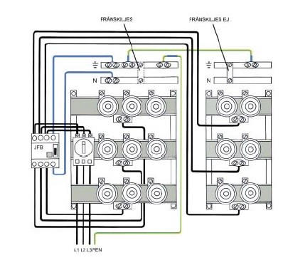

Extra elcentral i nybyggt hus

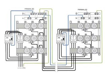

Varför kan man inte lägga dubbla kablar på en huvudbrytare, när det går alldeles utmärkt att göra detsamma på en JFB? Bifogade två alternativ är hämtade ur Elsäkerhetsverkets anvisningar för installation av jordfelsbrytare. Är någon felaktig? I bild 2 kan förresten JFB 2 utlämnas!
Tillverkaren av respektive produkt bestämmer även följande.
min och max tillåten area, av anslutna ledare
Samt vilken typ av ledare, ex EK, FK, RK eller samlingsskena
om olika typer av ledare får blandas.
om olika areor får blandas
uppskalningen längd
åtdragningsmoment.
allt detta kan de bestämma efter som de har provat produkten enligt deras anvisningar.
och fått den godkänd enligt de normer som den är provad efter.
Och installatören ansvarar för att han följer tillverkarens anvisningar.

jag tycker att det är på plats att påpeka att de "allvarliga följder" som talas om i inlägg #30. Dvs. om man kopplar in undercentralen fel, så att nollan kan brytas av jfb i huvudcentralen, men faserna går obrutna till undercentralen. Eller överhuvudtaget alla fel som innebär att man får en bruten nolla, men faserna igång.
Det är att man då får varierande spänning till alla enfas uttag och apparater. Spänningen varierar "slumpartat" mellan 0 och 400V. Om en apparat som är avsedd frö 230V utsätts för 400V så har du en överhängande brandrisk. I bästa fall blir bara apparaten förstörd.
Det krävs lite förståelse av trefasteorin för att man skall inse att detta kan hända. Därför är det ett förrädiskt fel för hempulare med begränsade kunskaper i ellära, men även för en del utbildade elektriker som kanske inte prioriterat den teoretiska delen av undervisningen. Om man inte begriper vad som händer så kan det vara svårt att inse hur viktigt det är att göra rätt. Detta är inte en felkoppling som löser en säkring, eller gör att något inte fungerar. Det är en felkoppling som bränner ned hus.
