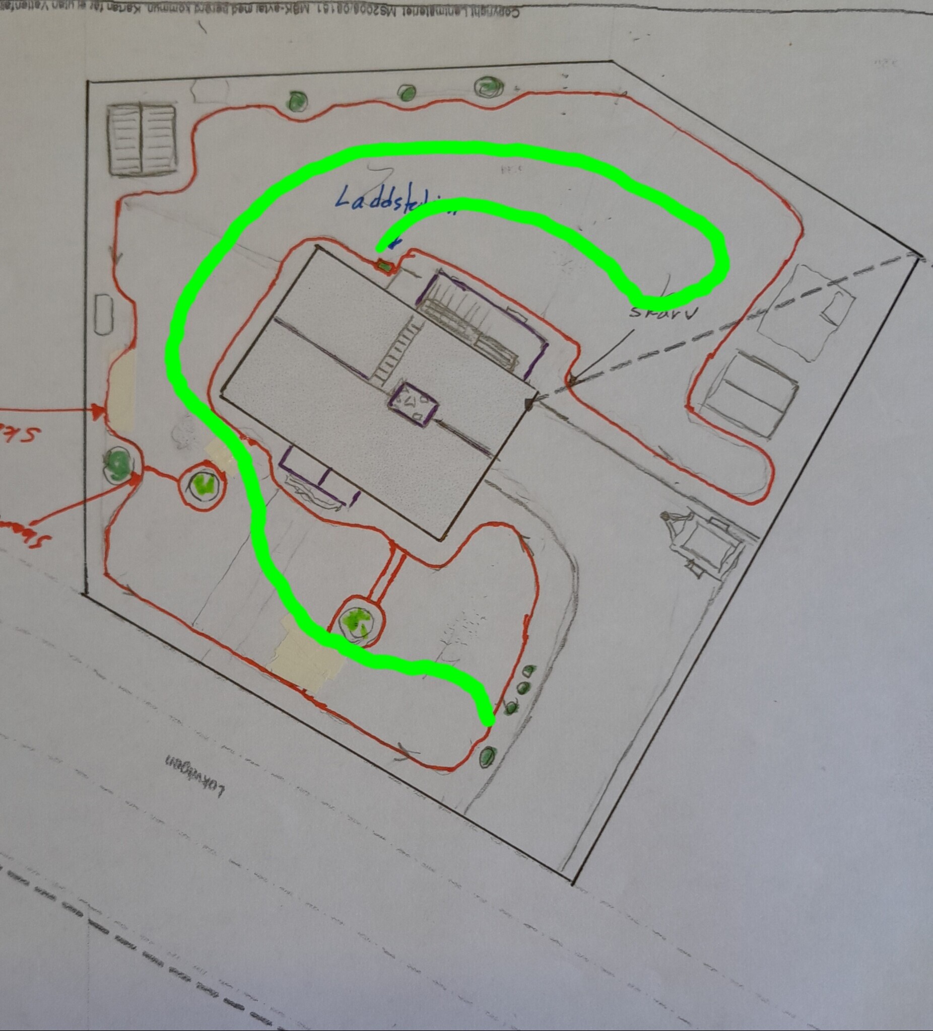

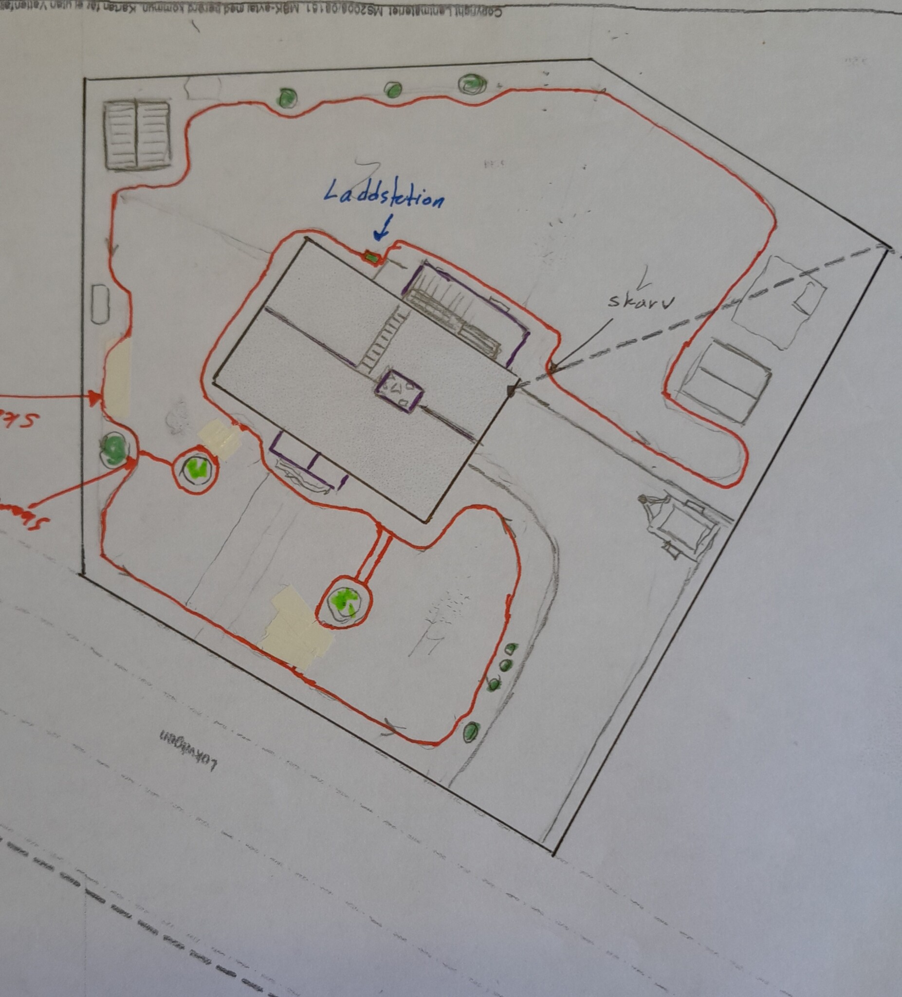

Tänkte köpa en robotklippare Gardena med guidekabel, har en Worx utan guidekabel, så slingan är i marken, undrar hur jag skall lägga guidekabelen nu, för bästa tillbaka gång, laddning
  • Ritning av tomt med kabeldragning för robotgräsklippare, markerad laddstation och guidekabel för optimal återgång och laddning.

Dra guiden rakt ut ett par meter från laddaren, sedan en sväng ner till vänster och koppla den till beg.kabeln längst bort till höger i den nedre sektionen.
högis1968
Typ såhär,
Skiss över tomt med gröna och röda linjer för gångvägar, visar laddstation och halva högra svängen markerad.
Räcker troligen med halva högra övre svängen.
