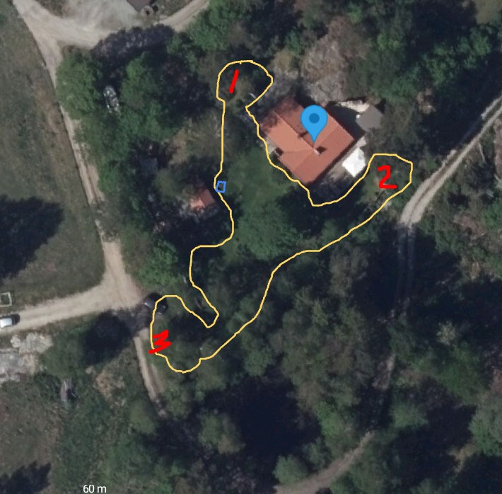

Jag har fått problem med min guidekabel till robotgräsklipparen och behöver dra nytt. Min klippare har stöd för två guidekablar, men jag har egentligen tre olika ytor jag skulle vilja täcka. Hur hade ni prioriterat?
  • Yta 3: Känns som det mest givna valet eftersom passagen dit är smal.
  • Yta 1 och 2: Passagerna till dessa ytor är bredare, cirka 2 meter.
Vilka två ytor bör jag dra guidekablarna till för att klipparen ska hitta bäst?"
Blå punkt är där laddstationen finns.

  • Satellitbild över tomt med tre ytor markerade som 1, 2 och 3, och en blå punkt visar laddstationens placering för robotgräsklippare.
Jag hade dragit en via 1 och avsluta vid 2, den andra "direkt" till 3.
