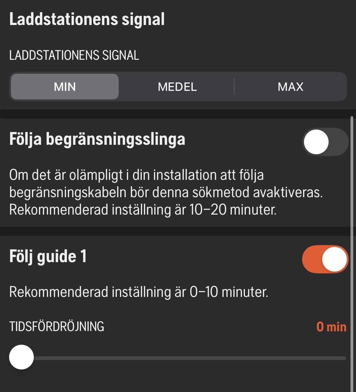

Ställ in signalen från laddstationen till minimum. Ändra fördröjningstiden för sökning av guidekabel till 0 minuter.
Ludvig y
Det har jag redan testat, det verkar inte blir någon särskild skillnad.

Du är säker på att du har ställt in de fördröjningstider som jag nämnde (0 minuter på guiden)?
Ludvig y
Skärmbild på inställningar för laddstationens signal, med alternativ för att följa begränsningsslinga och guide 1 med rekommenderade inställningar.
