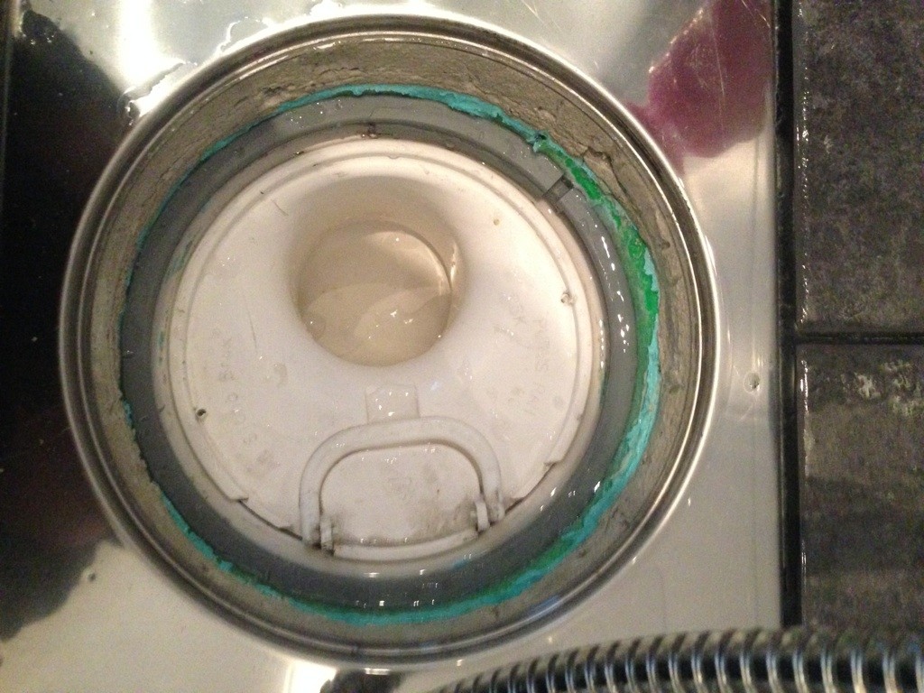

Så du tycker detta är ok ?
Har arbetat i branchen i över 20 år och vad jag lärt mej är att ser man en sådan lösning som första bilden så vet MAN att det är klåpare som varit i farten .

Om du varit i branschen i 20 år, vilket jag tvivlar på, visste du att man ibland gör tillfälliga skydd under byggtiden. Tyvärr händer det att det glöms att göras i ordning när det är klart.
Min gissning är att hantverkaren tillfälligt satt dit gamla silen för att skydda brunnen under byggtiden. Tyvärr skadade han nu vattenlåset, vilket går lätt att byta ut. Enligt bilderna i övrigt ser ju allting korrekt ut, för övrigt. Finns ingen anledning till att göra om badrummet/tätskiktet.

Du har inte svarat på hur skruvhålen ser ut under insatsen.
Kan du lyfta bort både gallret och insatsen så vi kan se vad skruvarna har fäst i under insatsen?
Det ser onekligen lite konstigt ut med de skruvhålen på ovansidan av insatsen.
Som någon nämnde ser det ut som att vattenlåset punkterats av skruvarna.
Går bara ner några mm i vattenlåset. Men det ska ändå bytas ut.

Den förklaringen har jag också fått. Dock har jag ju upptäckt ett litet hål fem i tolv ovanför klämringen i tätskiktet. (Se bild) Ca 2 mm. FRÅGAN ÄR HUR JAG SKA AGERA MED DETTA? Att allt övrigt är korrekt har jag nu fått vidimerat. Men hur känsligt är det med detta hål?
Det jag blir fundersam över. Visst det kan vara ett jättefint utfört arbete i övrigt. Ibland kan man glömma. MEN
då firman inte lämnat intyg på jobbet samt dragit gipsskruvar genom vattenlåset och "kanske" tillockmed genom brunnen. Då skulle jag bli skeptisk. Men det är ju jag det.
Det är samma som när man lämnat in bilen på verkstad för oljebyte bara för att få den där stämpeln och kommer
ut till bilen och alla indikeringslampor lyser. Sen får man ett "ojjsan" som svar, glömde visst någon kabel lös...
Då börjar jag fundera på om personen i fråga verkligen lyckats byta oljan vilket var grunduppgiften.
Som sagt, ser man slarv så ställer man ju sig frågan om det är en tillfällighet eller en normbild...

De har lämnat kvalitetsintyg. Gjordes innan det gamla locket togs bort och skadan i manschetten upptäcktes.

Hela brunnen måste bilar upp. dom har helt enkelt inte varit seriösa hantverkare dom har inte satt på ringar på golvbrunnen för att komma upp i nivå med spacklet, man skall inte kunna se spackel när man lyfter på silen, det minsta av ditt bekymmer är den silen som syns på kortet där skulle du bara behöva knacka bort spacklet som ligger över och lossa skruvarna så är det fixat, om jag skulle gissa utifrån kortet, så efter att dom lagt tätskiktet har dom märkt att fallet varit dåligt och där efter spacklat ytterligare en gång uppe på tätskiktet. Angående återanvända gammal brunn så kan man teoretiska göra det men dom flesta seriösa väljer alltid att byta den 300 kr för en brunn då är man DUM om man chansar då 80% av läckage uppstår vid brunn

Vilket svammel. Byta golvbrunn kan man göra om det är träbjälklag, vilket jag inte kan se att det är. Är det betongbjälklag finns ingen anledning att bila upp och byta golvbrunn. När det gäller förhöjningsringar, så är det bara oduglingar som tror att man automatiskt måste montera sådan, så att ett golv som kanske hade bakfall, även har det efter att jobbet är klart.

Kan någon snälla svara på frågan istället: hur ska jag agera med hålet ni ser på bilden ungefär fem över ett. Vad är en korrekt lösning?
