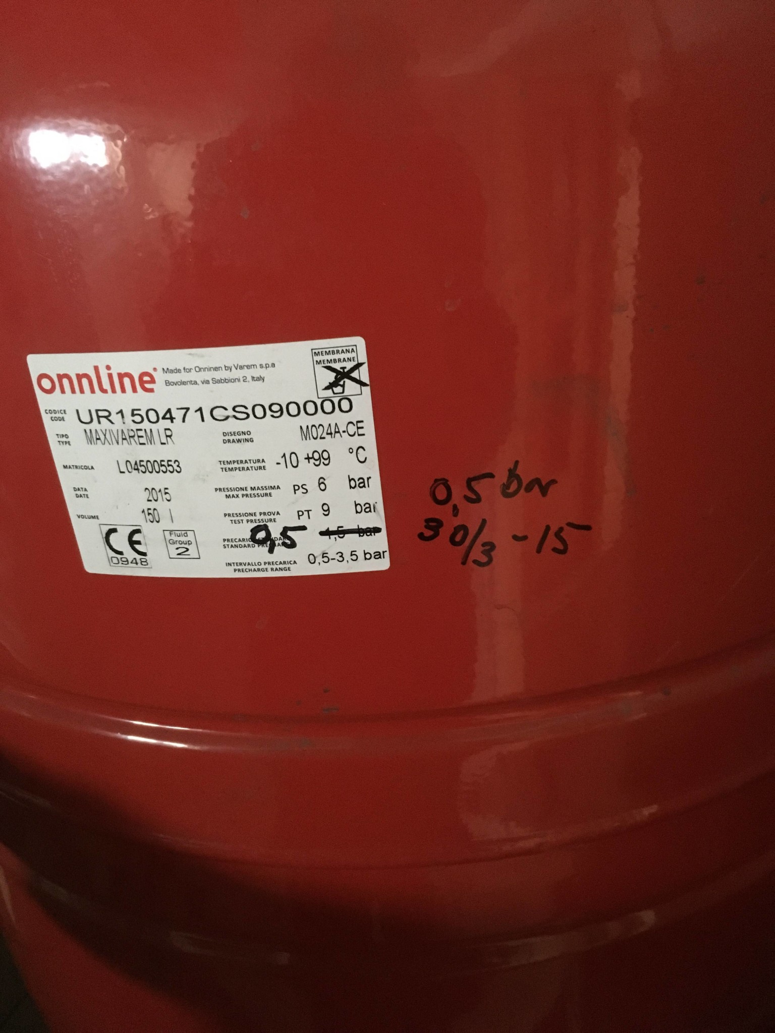

Expansionstank för värmesystem med informationsetikett och handskriven notering "0,5 bar 30/3 -15".

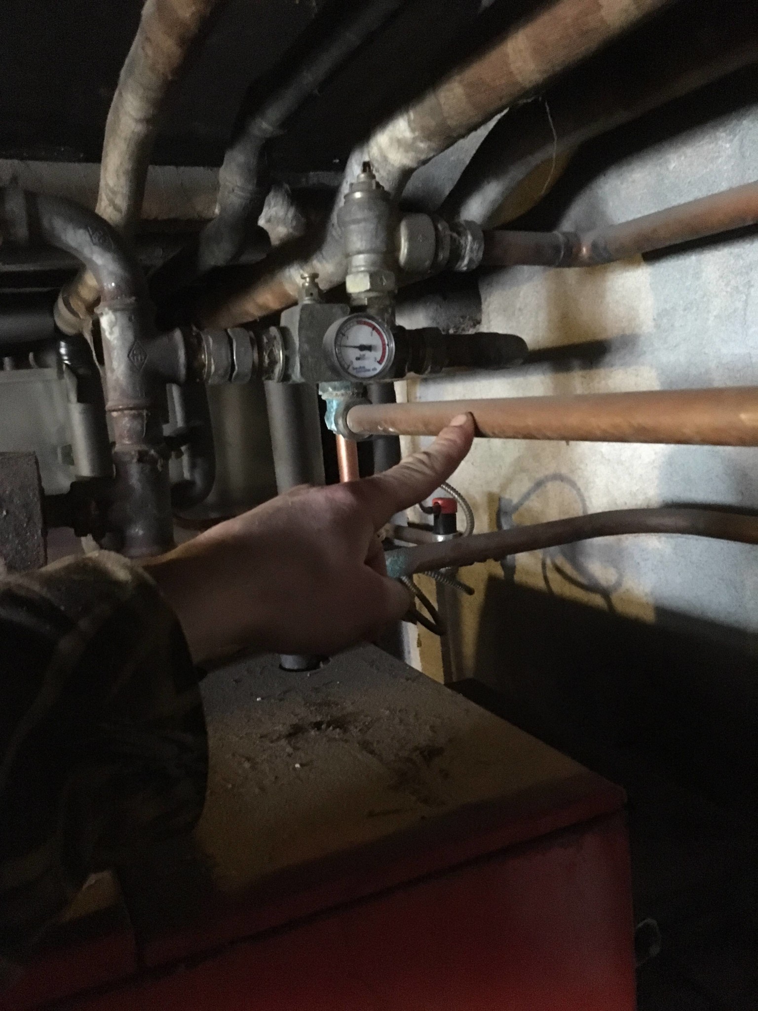

Person pekar på ett tryckmätare kopplat till VVS-system ovanför en röd panna.
Det installerades ett nyt kärl 3 år sedan av en VVS montör och det verkar som där är nåt som inte stämma för att den förlorar tryck över tiden och det är svårt att få luft ut systemet.
3 fråga:
1: Förutom att jag tycker att den är för klen, är den fel placerad? Har läst en gamal tråd här som sägar att man ska inte placera där det är värmst. Vårt är kopplad in ovanpå pannen.
2: Tror den är för klen. Den är på 150l och vi har 3 x 500l plus 20 element av variande storlek så det kan vara över 500l till. Det blir alltid stora svängningar på trycket från 0,6 till 1,5 när man elder. Blir det nåt om man klagar så långt efter jobbet utförts, 3 år sedan?
3. Hur länge är garanti på sådant kärl?
S
Är den placerad med rör från topp panna så har du problem , det blir alltid små bubblor och dom går upp i kärlet , samt att värme knäcker blåsan , den tål inte så mycket värme
Helst ska den sitta på returen där det är som kallast
Stora svängningar beror kanske på att det är ingen luft i kärlet eller att det är hål i blåsan , det behövs inte mycket till temphöjning av vattnet för att öka trycket , vatten går inte att komprimera
Den ska vara ca 10-15% av den totala volymen i systemet , om den som du har är hel , flytta den till
ett returrör , det går med fördel att sätta ett till parralellt om det finns plats
