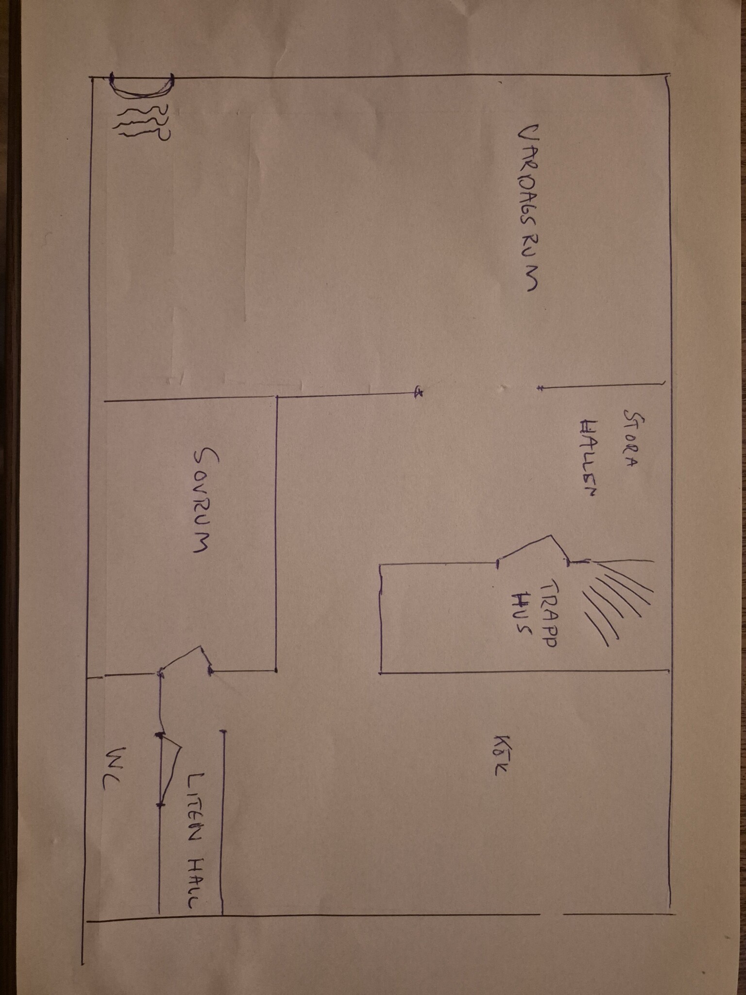

Har precis installerat en luftvärmepump.
Ibland har man ju inte huvudet med sig, lätt att känna sig som en idiot efteråt. Eller hur?
Ge mig gärna tips och råd hur jag ska gå vidare.
Jag har 2 plans hus med källare.
Jag bifogar en enkel ritning på mellanplan där luftvärmepumpen är monterad.
Jag upplever katastrofalt dålig värmespridning. Jag medger att den sitter knasigt monterad, vad gör jag nu?
Är det värt att sätta fläkt mellan vardagsrum och sovrum för att flytta på luften? Eller ska man flytta hela värmepumpen?
Jag har köpt installationen och har tegelfasad.

För den långsiktiga lösningens skulle hade jag bitit i sura äpplet och flyttat den, antingen i vardagsrummet så att den pekar rakt mot stora hallen, eller i stora hallen.
Eller, om det finns utrymme, hade man kunnat investerat i en pump till, som sitter i köket och pekar mot stora hallen och sovrummet.torparavgrund skrev:
Vi har en primär LLVP som sitter i hallen. Efter vi satte en till, lite enklare pump i köket, blev det ett helt annat hus, med helt annan värmekomfort.
Även strömförbrukning ökade inte, då båda pumpar går på låg effekt.
Men du tror inte på att använda en värmeflyttare/luftflyttare rakt framför lvp till sovrummet? Sen sätta ytterligare en ventil ovanför dörren i sovrummet till hallen.H he-peter skrev:Eller, om det finns utrymme, hade man kunnat investerat i en pump till, som sitter i köket och pekar mot stora hallen och sovrummet.
Skulle göra 2 lösningar. Det ena som du är inne på en ventil med fläkt för att flytta värme till sovrummet.
Sedan antingen kanalfläkt eller en takfläkt placerad vid dörren till hallen så du trycker ner ut ut värmen där.
Alternativt då om ekonomi och plats finns komplettera med ytterligare 1 pump.

Fläktar låter en del och det kanske man inte vill ha i sovrummet.
Finns stora schabrak som är rätt tysta med bra flöde men då kostar det istället!

Intressant! Det beror såklart på planlösning, placering av köksbordet etc, men är det inte jobbigt att ha en i köket?H he-peter skrev:Eller, om det finns utrymme, hade man kunnat investerat i en pump till, som sitter i köket och pekar mot stora hallen och sovrummet.
Här känns ju som att installatören/säljaren borde ha rekommenderat en annan placering, men det är väl som vanligt nu mer, många hantverkare som inte bryr sig riktigt om resultatet utan bara gör vad man blir ombedd.

En röst för flytt mittemot dörren. Torde vara relativt enkelt. Dottern bor i suterränghus och deras sitter så på botten planet och hela huset värms väldigt bra utav den.torparavgrund skrev:
Vad händer om du riktar luftvärmepumpen så att den blåser nedåt mot mitten av rummet? Det kanske hjälper litegrann. Går det kanske du kan sätta en till i köket närmast hallen.
Hej!P PeGeCo skrev:
Inget som är omöjligt såklart.
Problemet i det är ju att en installatör behöver komma ut igen.
Samt att jag har tegelstensfasad, då vill jag återställa den helt med nya stenar isåfall.
Svåra är väl att få tag på exakt samma stenar.
