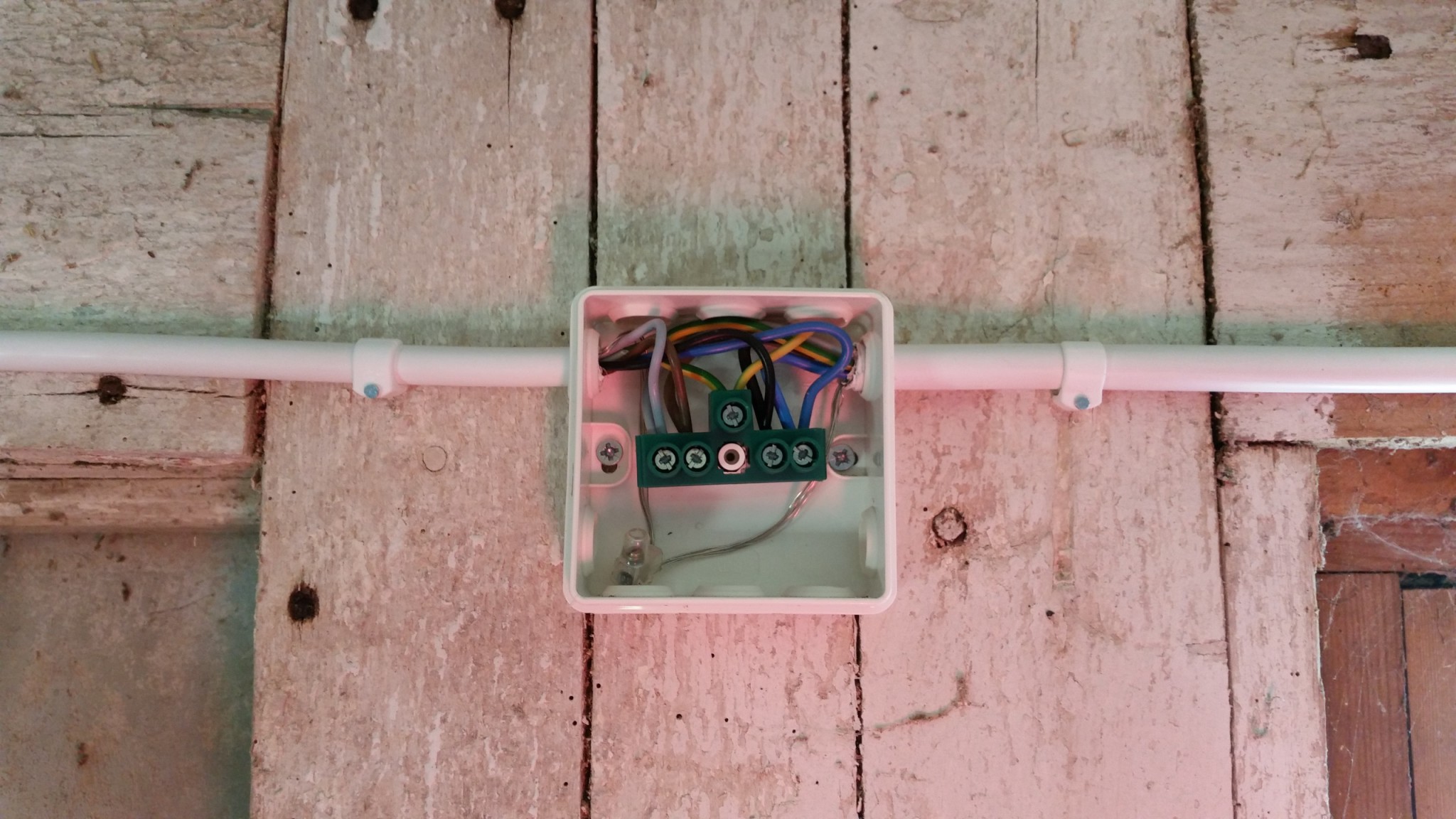

Okej, nu sitter det lite EXLQ på väggen. Började med EKLK (för jag visste inte bättre), och så här kan man visualisera skillnaden.
Det var som natt och dag, skalning smidigare och betydligt mer lätthanterligt i böjar. Tycker inte det blev någon skillnad visuellt heller (kanske beror på att det blev dåligt i bägge fallen) på dragningen längs vägg.
Kommer aldrig mer någonsin att köpa EKLK.
