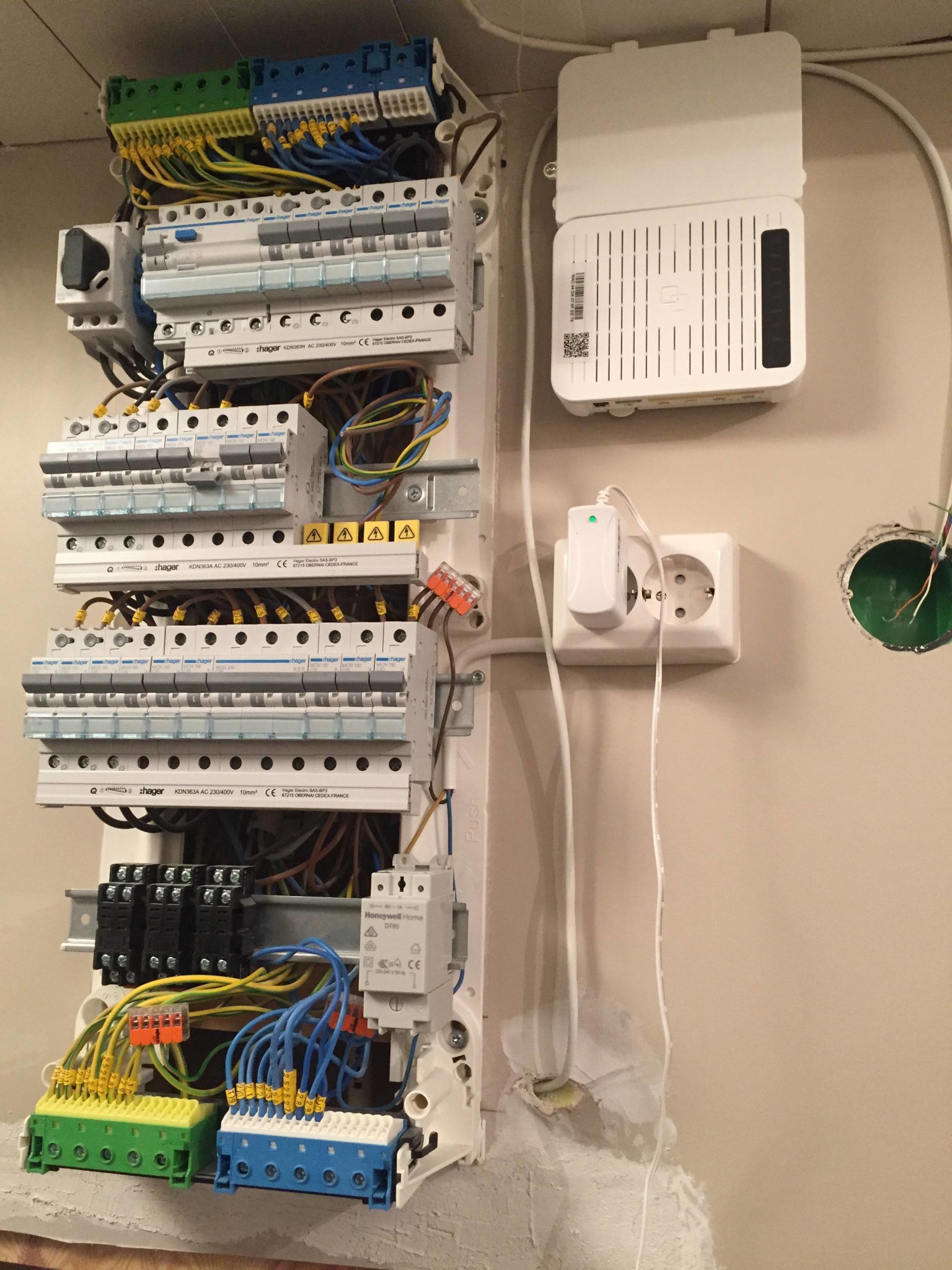

När elektrikern man känner säger att denne inte skulle tveka att anställa en efter att ha sett ens installation (hänt mig). Nej men jag förstår vad du menar, problemet är egentligen inte att någon utan behörighet utför arbetet ”by the book”, utan att någon utan behörighet TROR att denne gör det (tyvärr gör lagen ingen skillnad här). Det blir alltså en fråga om hur mycket självinsikt man har respektive ödmjukhet inför det man inte kan. Är själv pedantisk, så ser alltid till att vara ordentligt påläst innan jag tar mig an något (el eller inte) samt gör inget om jag känner mig det minsta osäker.
Bilden på elcentralen nedan bevisar egentligen inte mycket om dess elsäkerhet, men däremot att noggrannhet och tydlighet är trevligt och minskar risken för galna kopplingar avsevärt. Du får gärna påpeka om du ser något galet.
Det första jag ser är att det är ledare som är kopplad med Wago i centralen som exempel jordledare fast det finns lediga anslutningar på jordskenan, lika så med nollor. Partmärkning av jord är inget fel i sig men lite överarbetat vilket brukar vara en signal om hempul och då ringer varningsklockor.
Tack för dina synpunkter!
Anledningen till Wago-kopplingarna är dels att de sammankopplar jord respektive nolla tillhörande en och samma grupp (och då blir märkningen vid skenan rätt) och dels att det kan tillkomma några fler grupper, vilket skulle göra att platserna i jord- och nollskenorna tar slut. Överarbetat kanske det är, men resultatet blir att det blir extremt tydligt om man skulle ha missat att koppla in jord för någon grupp (innan jag bytte elcentralen hade man missat att koppla in jorden på halva övervåningen, men det framgick ingenstans då elcentralen var ett enda stort kråkbo av ledningar i alla möjliga färger). Dessutom jätteenkelt att felsöka eventuella jordproblem per grupp.
Förstår dock inte varför något som är överarbetat enligt dig skulle vara en varningsklocka, borde väl snarare indikera att installationen utförts av någon som värderar att ha stenkoll?
