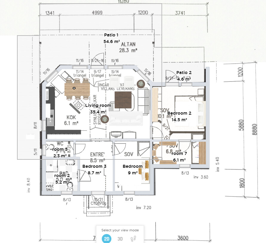

Har försökt googla mig fram och tillbaka och min förståelse när det är W-formation på takstolarna är de självbärande?
Vi håller på att göra om 2st små sovrum till ett större sovrum samt det lilla sovrummet till en Walk-in-closet. (det är en liten mini hall med 2st dörrar till resepektive sovrum idag)
Planskiss av bostad med markerade väggar: röd för vägg att riva och grön för ny vägg med öppning; visar sovrum som ska omvandlas.
Vi kommer behöva flytta väggen ca 30-40cm. Se bifogad skiss, där jag ritat ut rött på de som ska rivas och grönt på den nya.

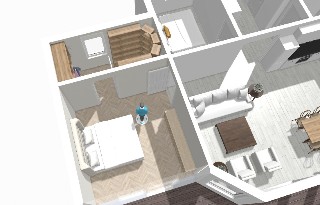

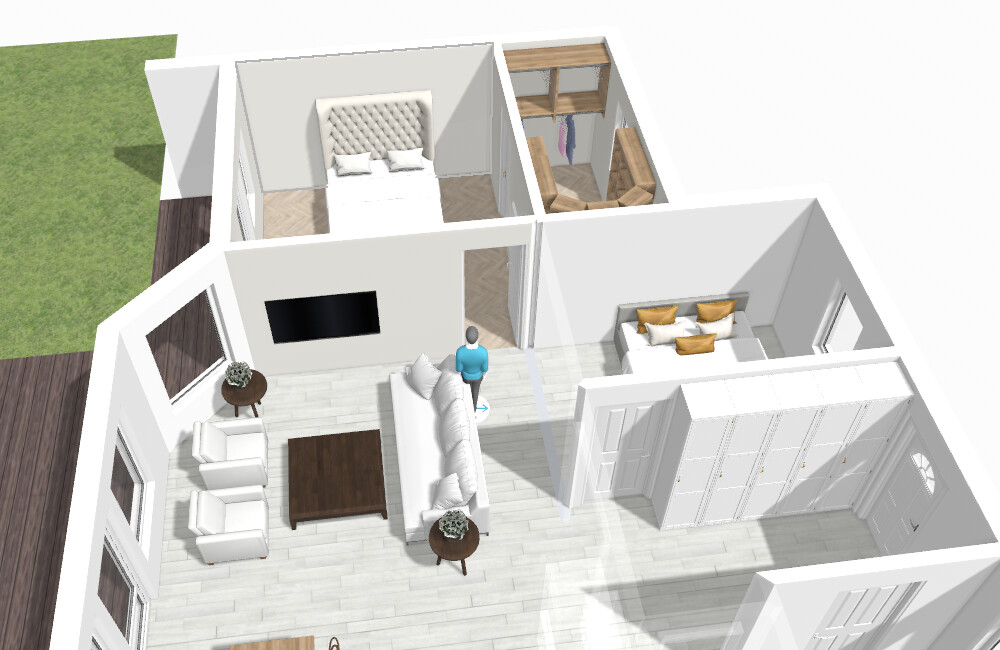

Även lagt med några skisser från HomebyMe hur vi tänker.
Illustration av en lägenhetslayout, visar ett stort sovrum med säng, en walk-in-closet, vardagsrum med soffa och TV, samt garderober.
3D-skiss av två sovrum och en walk-in-closet med möblering, inklusive säng och garderober, samt en figur som visar placeringen av rummen.

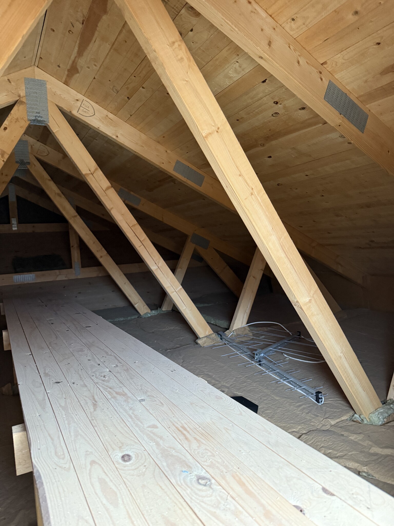

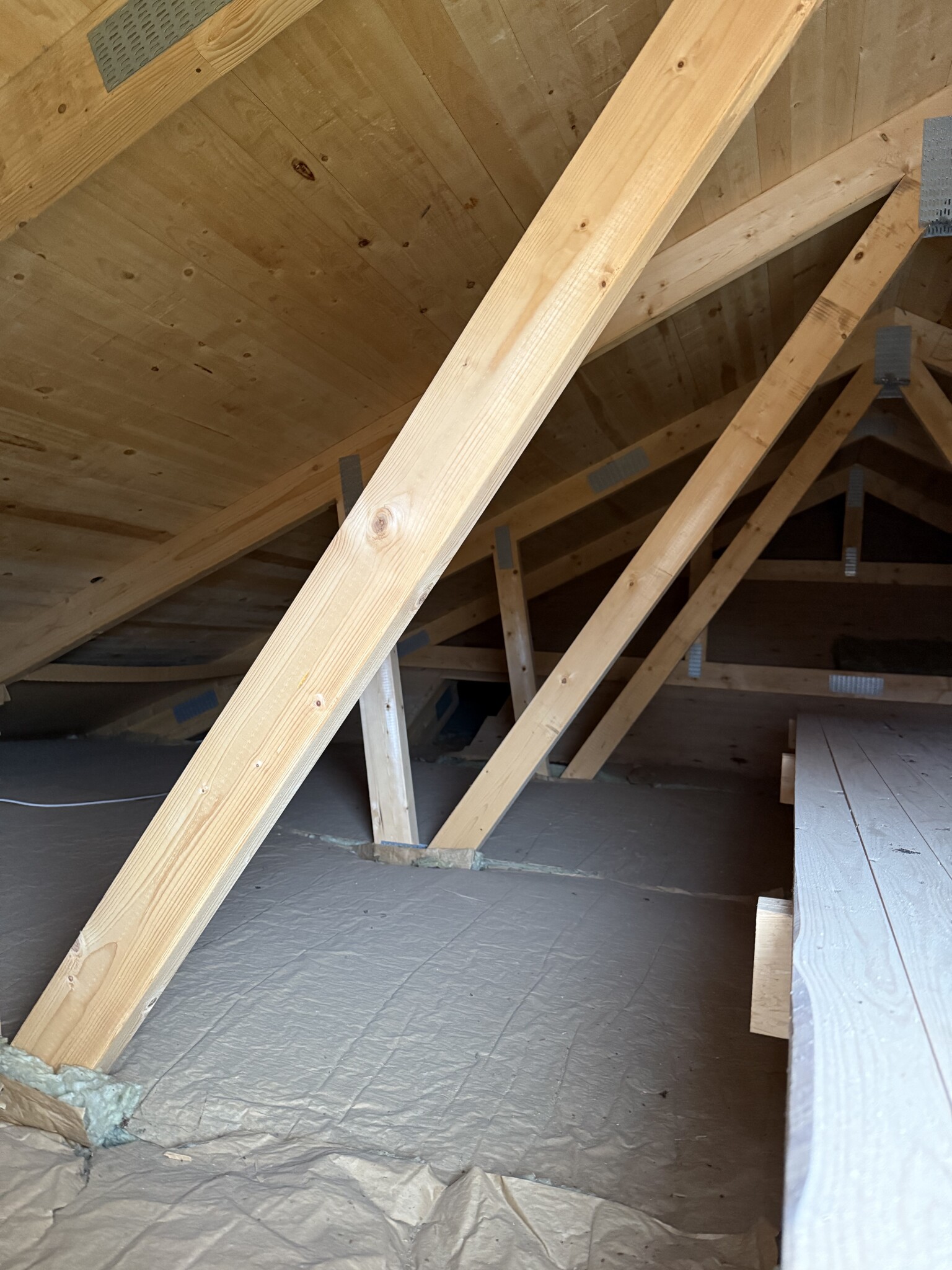

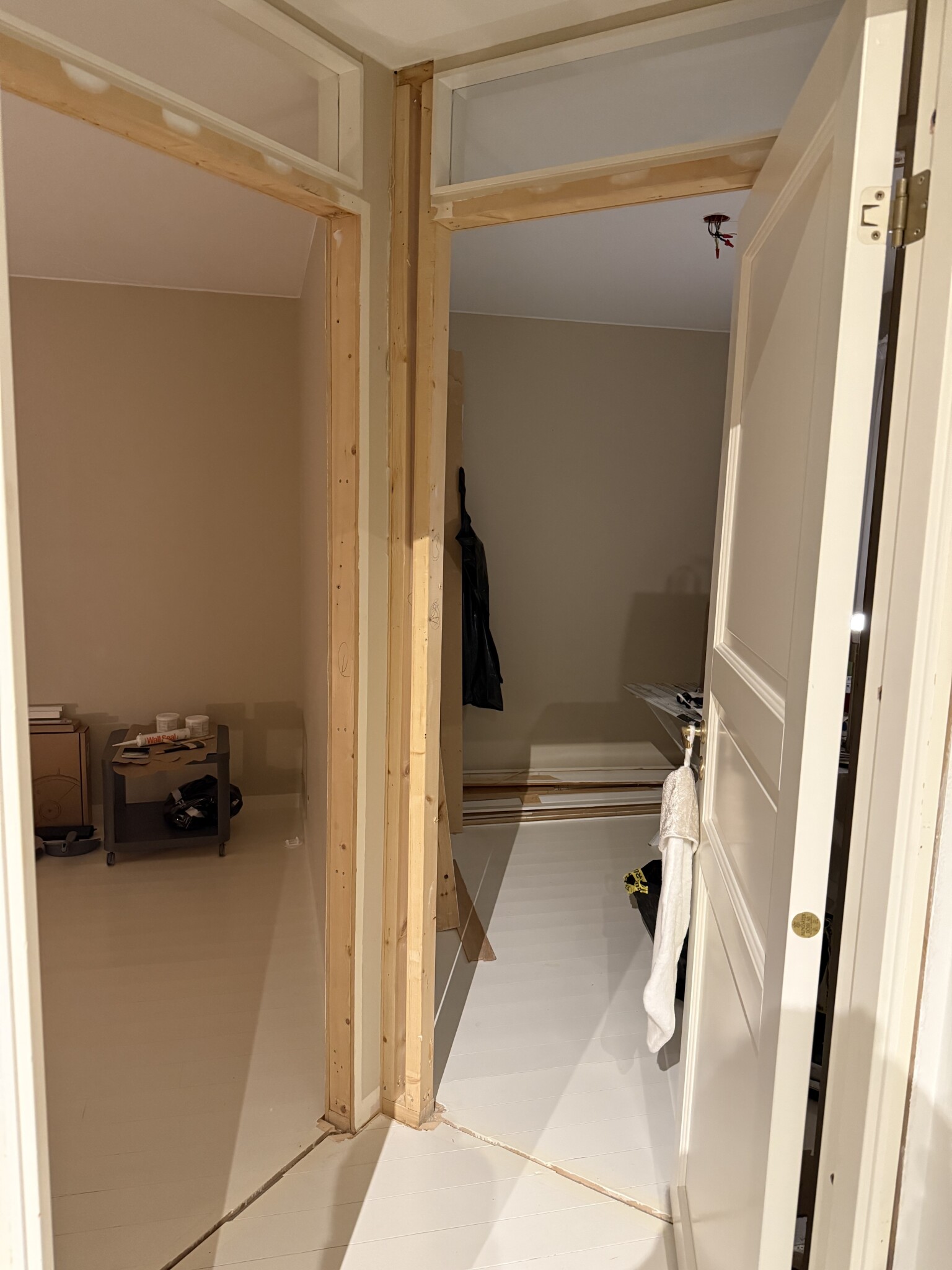

Fotade uppe på vinden hur takstolarna ser ut. Vi kommer ju som sagt inte ens ta bort väggen då en ny vägg med en öppning åker upp. Men tänker mest om man kan fritt riva första väggen och sen bygga den nya eller ska vi ta det säkra före det osäkra och regla upp nya väggen sen plocka ner den gamla? Har även bifogat några bilder på själva hallen vi börjat plocka ner MDF:en från, ja det är MDF på alla väggar istället för gipsskivor.
Bifogar lite bilder som förhoppningsvis är till hjälp för den kunnige :)

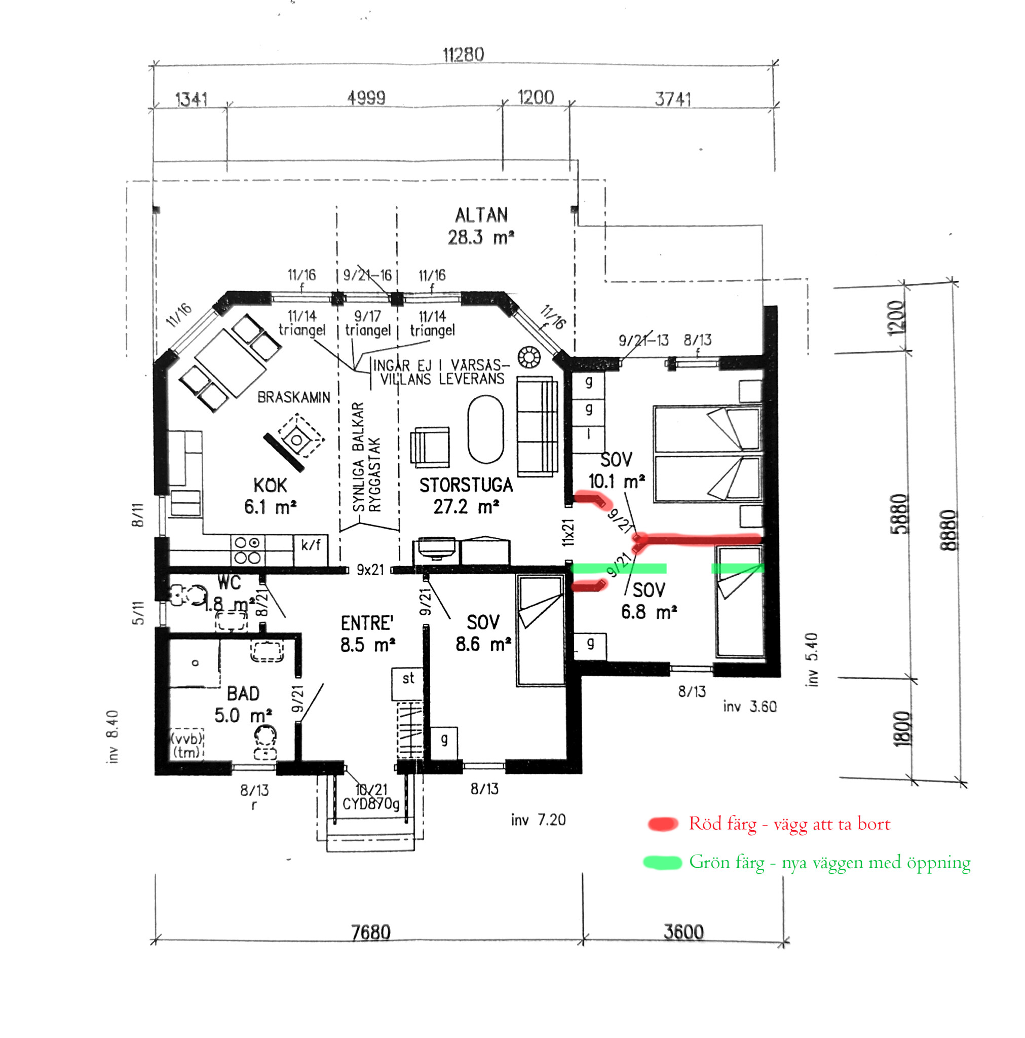

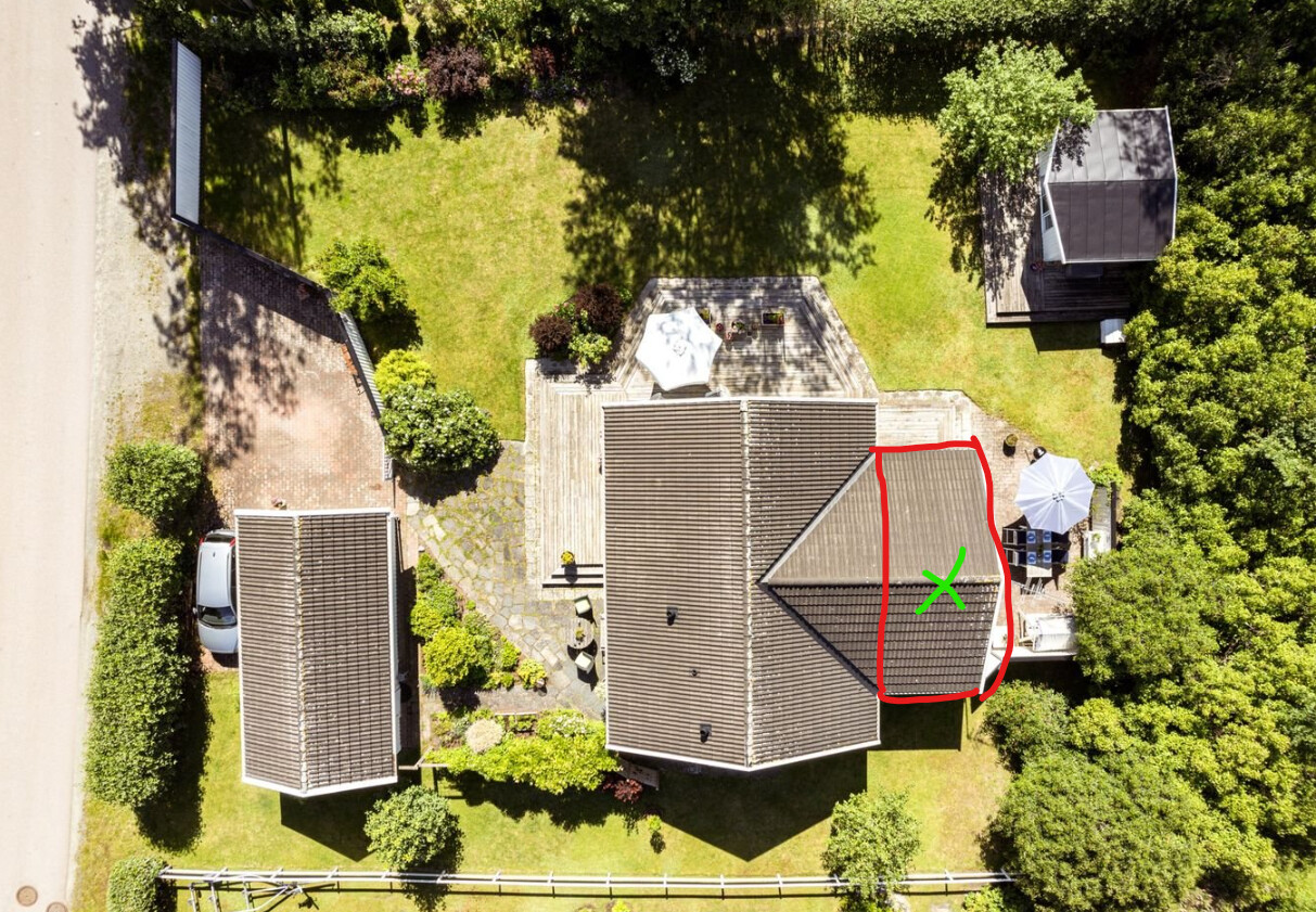

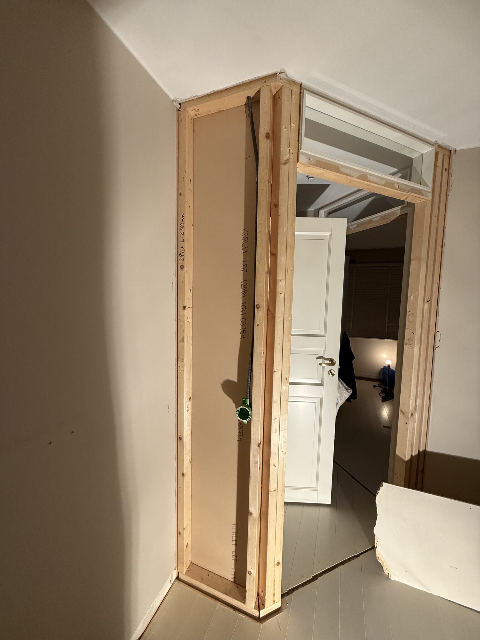

Förmodligen inte bärande. Men du har inga sektionsritningar eller andra ritningar på huset?
BirgitS
Under förutsättning att det är ett enplanshus och att takstolsbilderna visar vinden över det aktuella utrymmet så är väggen inte bärande.
daskind och 1 till
Hej! Ja precis det är ett enplanhus, och det jag visade var precis ovanför rummet på bilden med takstolarna. Men takstolarna behöver alltså inte stöd / vägg under sig då?
Normalt inte. Men det kan vara bra att titta på husritningarna.

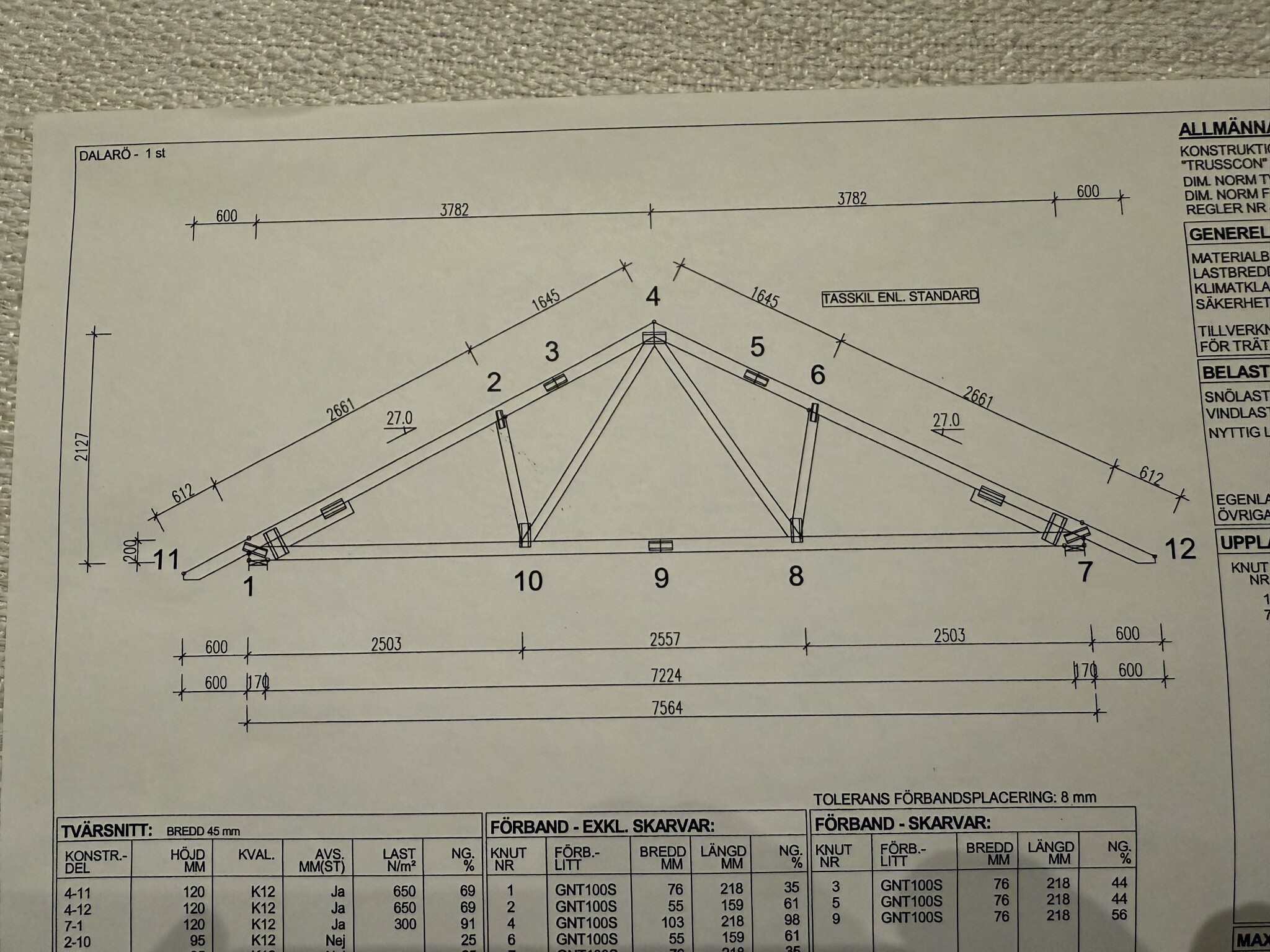

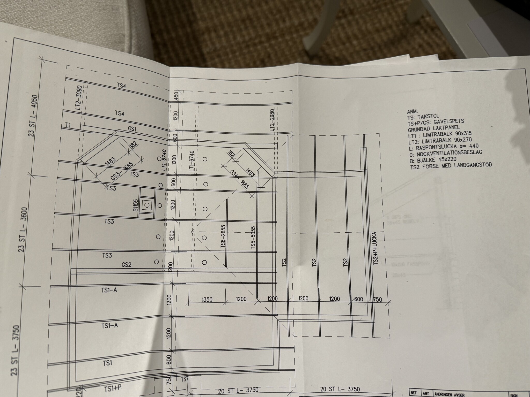

Hittade dessa, blir du något klokare utifrån dem? :)
Det är ju den högra delen de gäller. Verkar vara 1200 mellan takstolarna , 3 st?
  • Ritning av takstolar med måttangivelser, fokus på högra sidan. Avstånd mellan takstolarna verkar vara 1200 mm, totalt 3 stycken enligt texten.
  • Byggnadsritning som visar takstolar med 1200 mm avstånd, särskilt fokus på den högra delen. Innehåller mått och beskrivningar av byggkomponenter.
Ingenjören
Ja det hjälper. Som du ser på takstolsritningen så är upplagen inritade i änden på var sida. Det är dom platta reglarna under själva takstolen som är 170mm breda. Märkta med 1 och 7.
Det är dessa som bär upp taket så din mellanvägg är inte bärande.
Ingenjören och 1 till
Stort tack för informationen!😍🙏🏻 de platta reglarna under takstolarna, vart kunde du utläsa att dem är 170mm?
Om du tittar på måttkedjan som är ritad under takstolen på den översta ritningen så hittar du måttet där.
