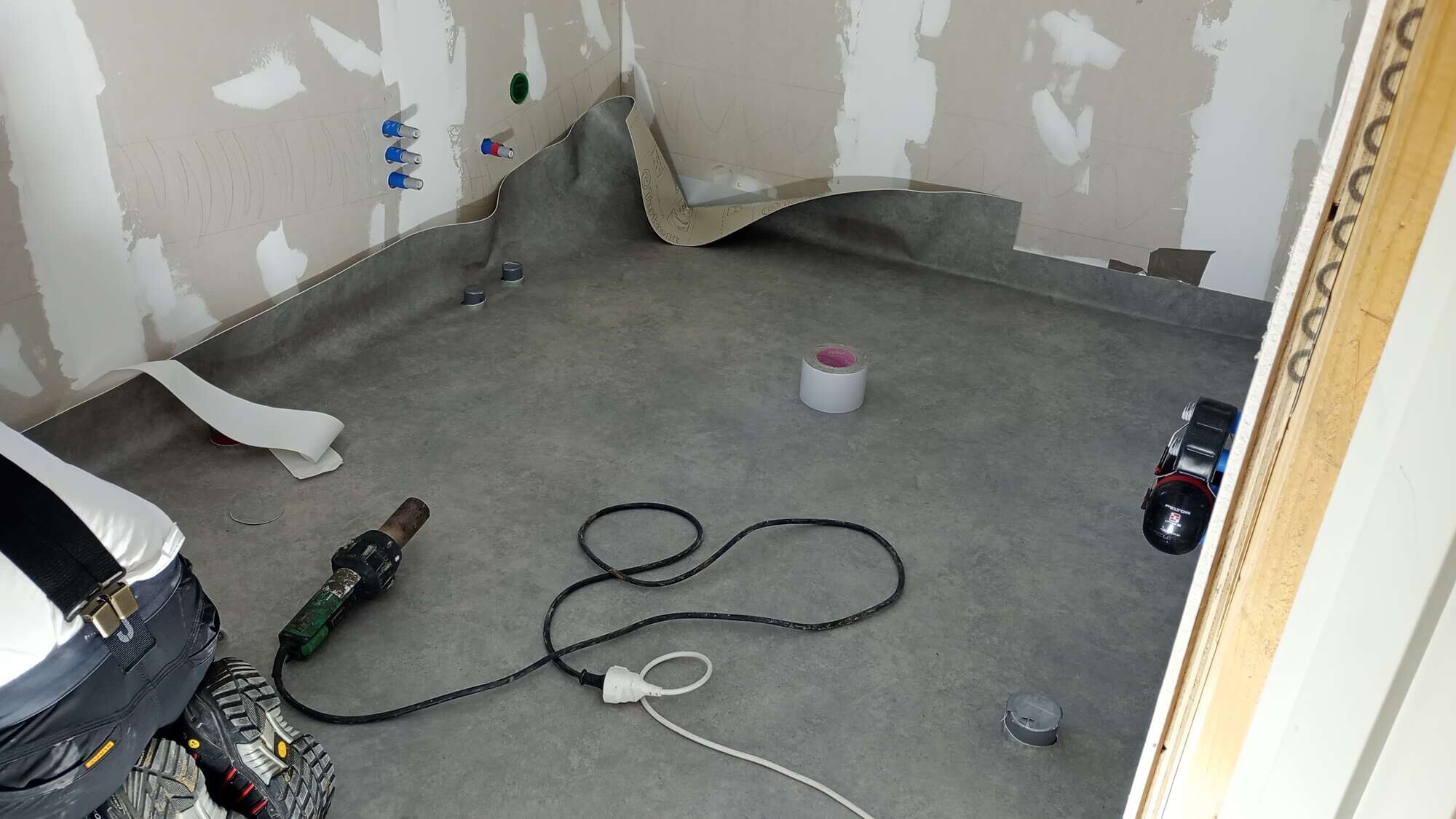

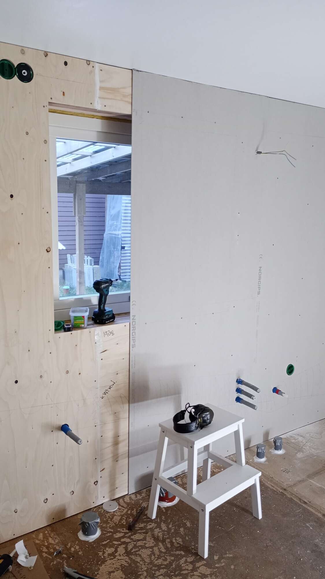

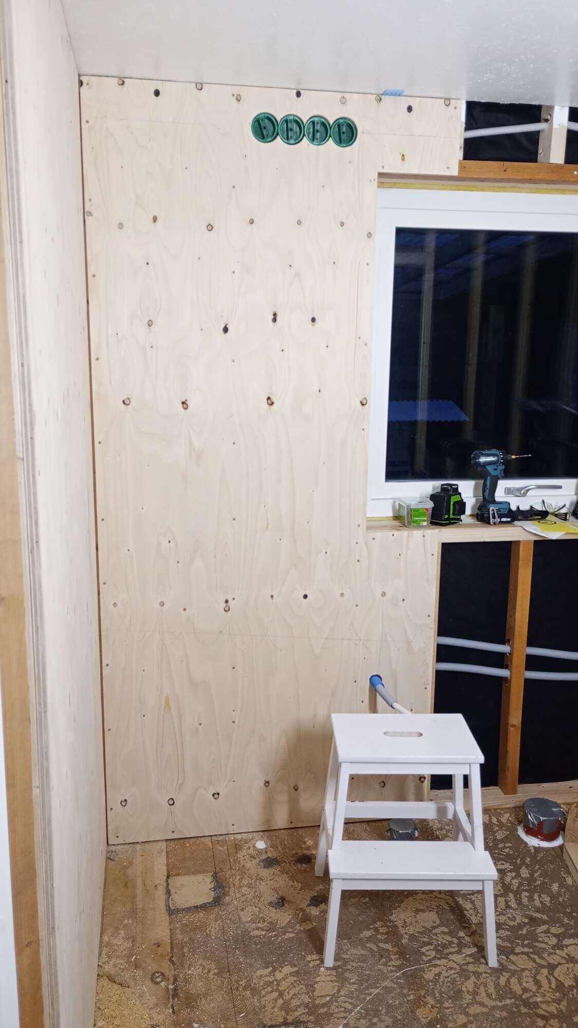

Plastmatta måste läggas på inorganiskt material. Alltså gips.
I mitt badrum använde jag 15mm plywood på väggarna, som sig bör, och sedan 6mm renoveringsgips.
15mm plyfa
och 6mm renoveringsgips ovanpå

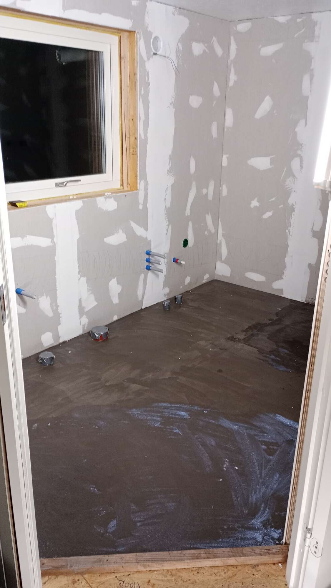

Gipsen är limmad och skruvad. Hur mycket kostar lite extra lim och skruv jämfört med en matta som flyttar sig?

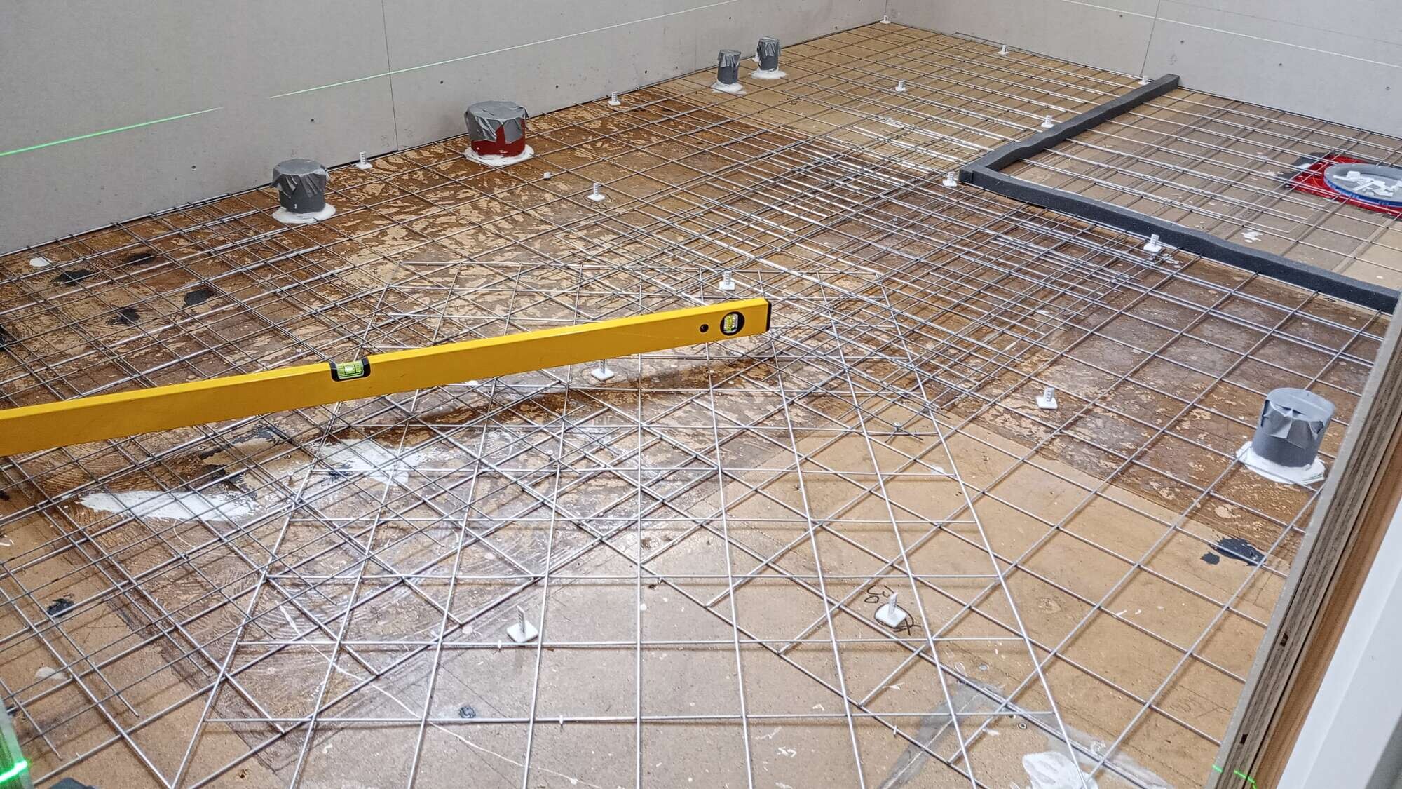

Nämnde jag att jag har 3 lager rebar på golvet?
Allt är spacklat. Golvet redo för flytning #2
Mattläggaren jobbar

Om inte tillverkaren av våtrumsmattan skriver att det måste vara våtrumsgips så räcker det med vanlig gipsskiva överallt.
Har du läst branschreglerna från GVK och Säker vatten?
Säker vatten har även Byggtekniska förutsättningar som också är bra att läsa.
