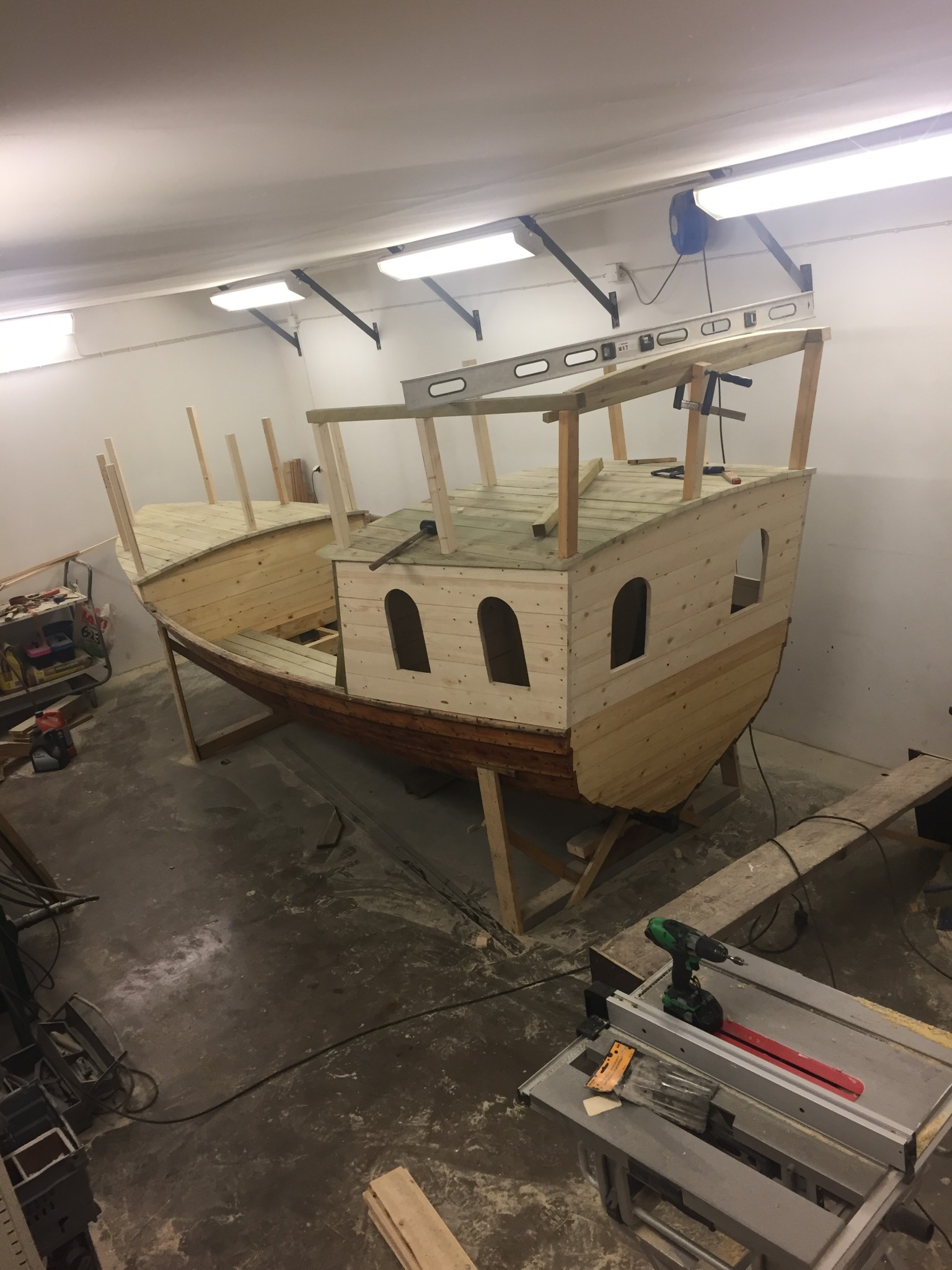

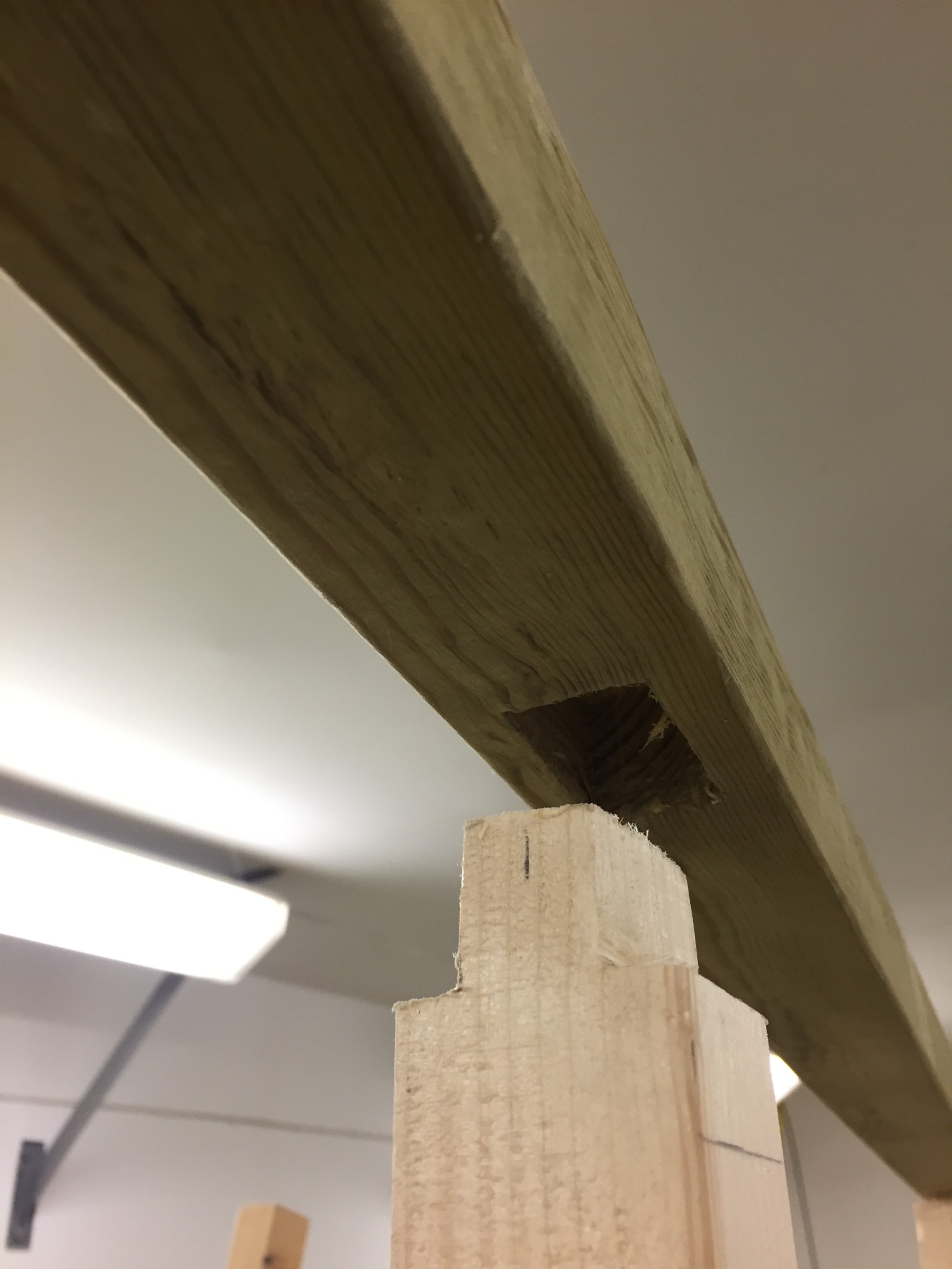

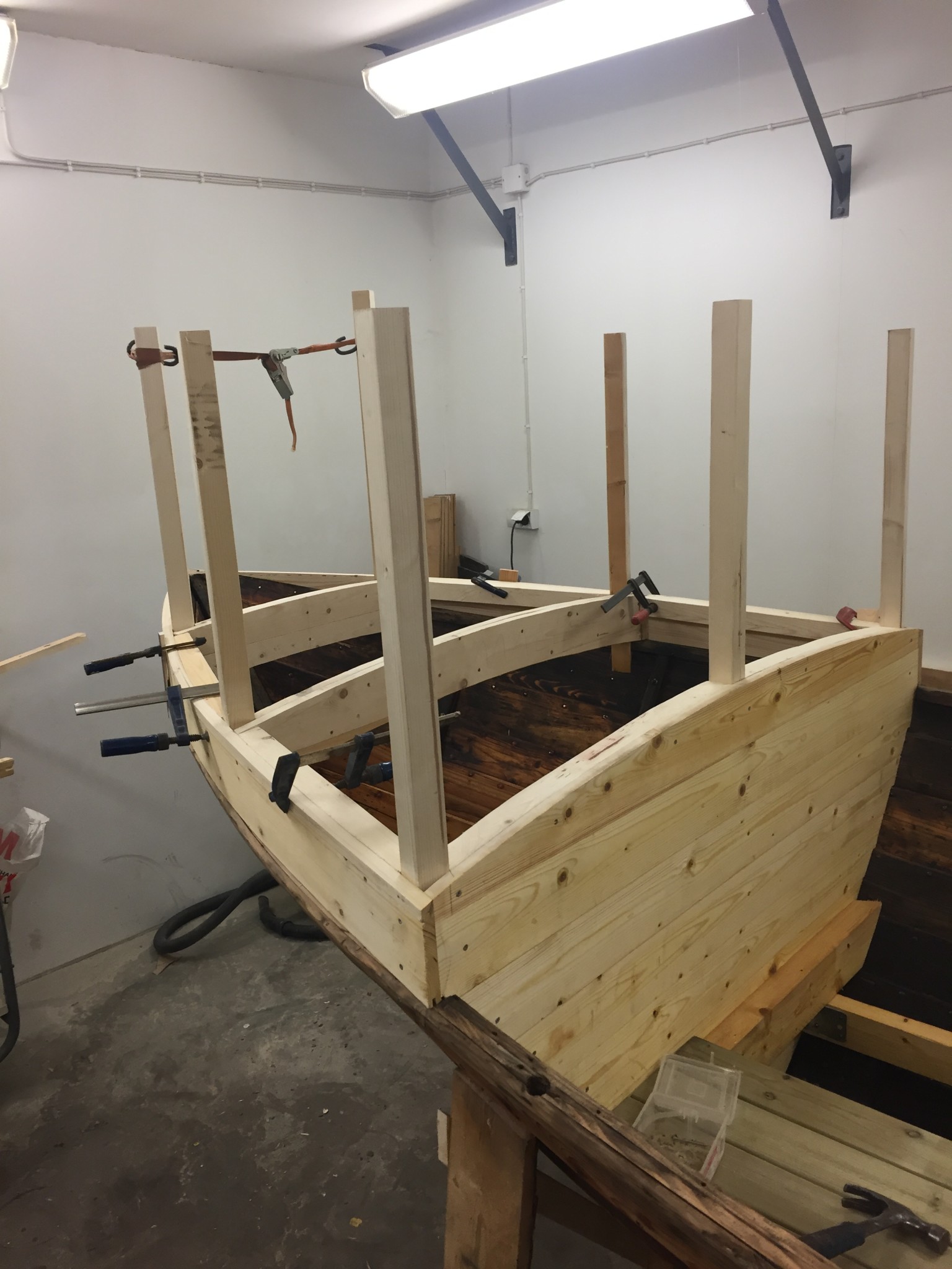

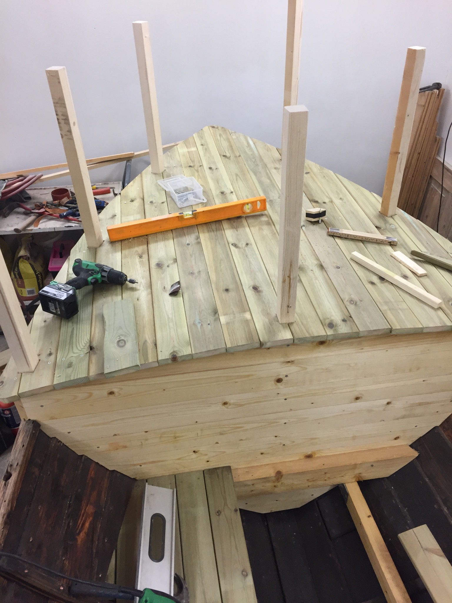

Räcket blir superstadigt när stolparna går igenom hela konstruktionen, dock så blir det otroliga krafter när träet blir fuktmättat och expanderar. Har ju facit nu!

Träkonstruktion med detalj av ihopsatt räcke som förberedelse för sittplats och ratt.
Under konstruktion av ett träbåtsprojekt i en verkstad med ett nyinstallerat räcke på övre däck.

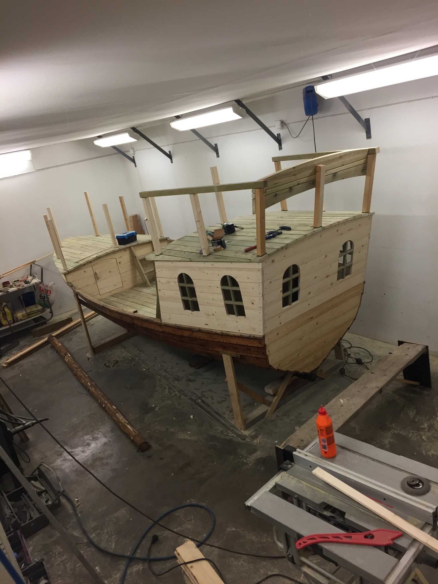

Räcke på rufftaket, här ska det även bli en sittplats och en ratt.

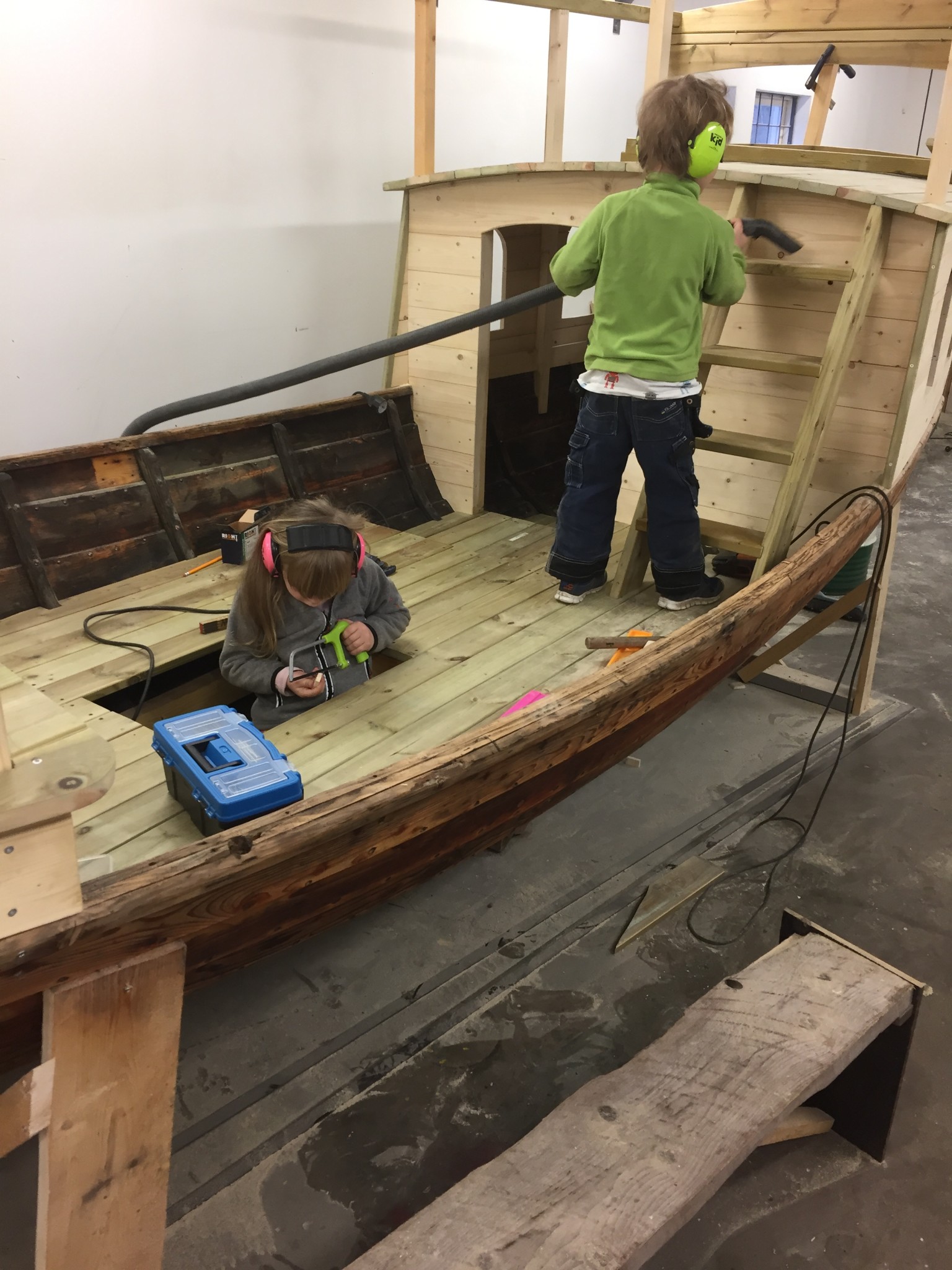

Två barn hjälper till med träbyggprojekt, en spikar och en annan använder en skruvdragare.

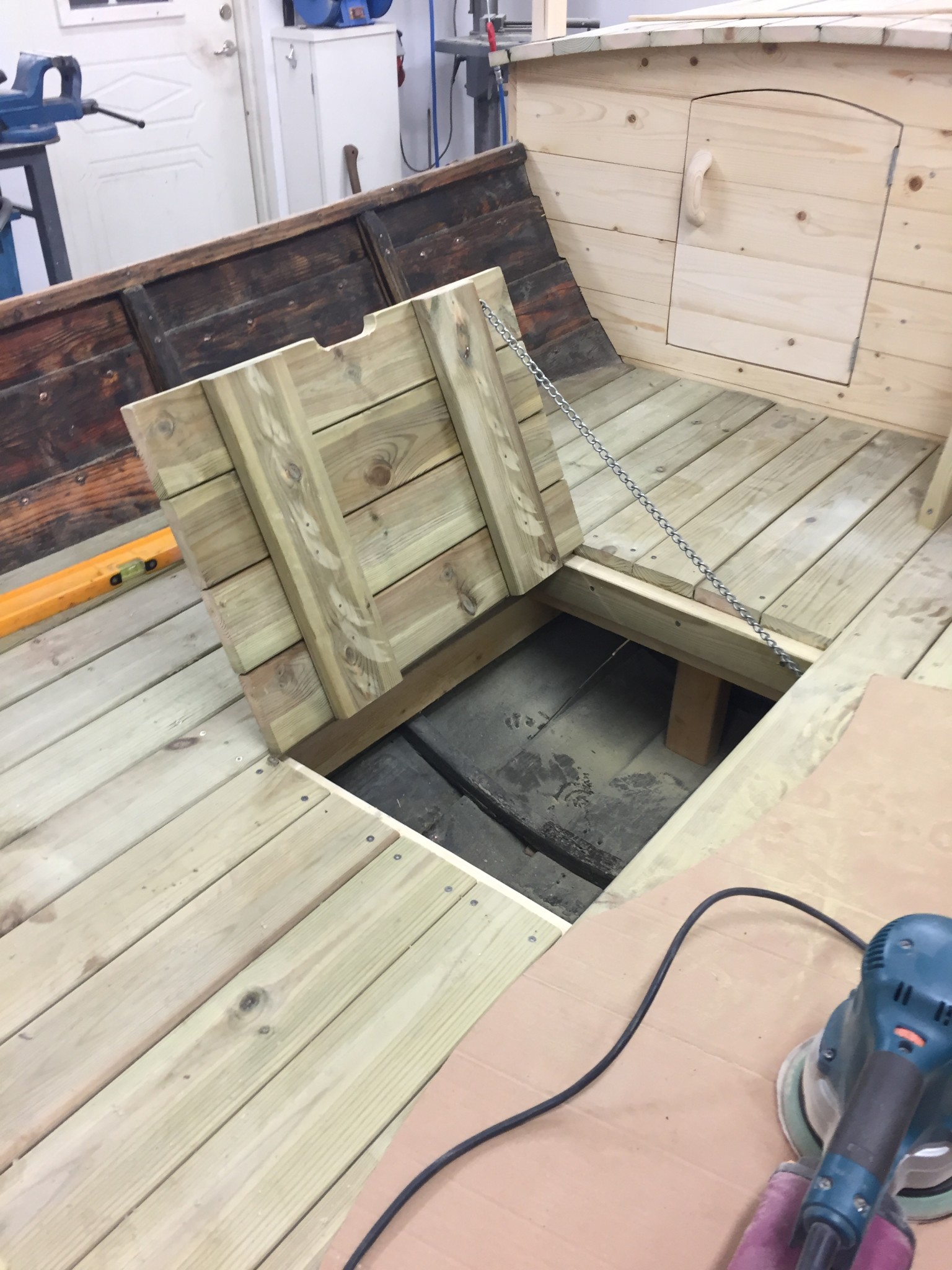

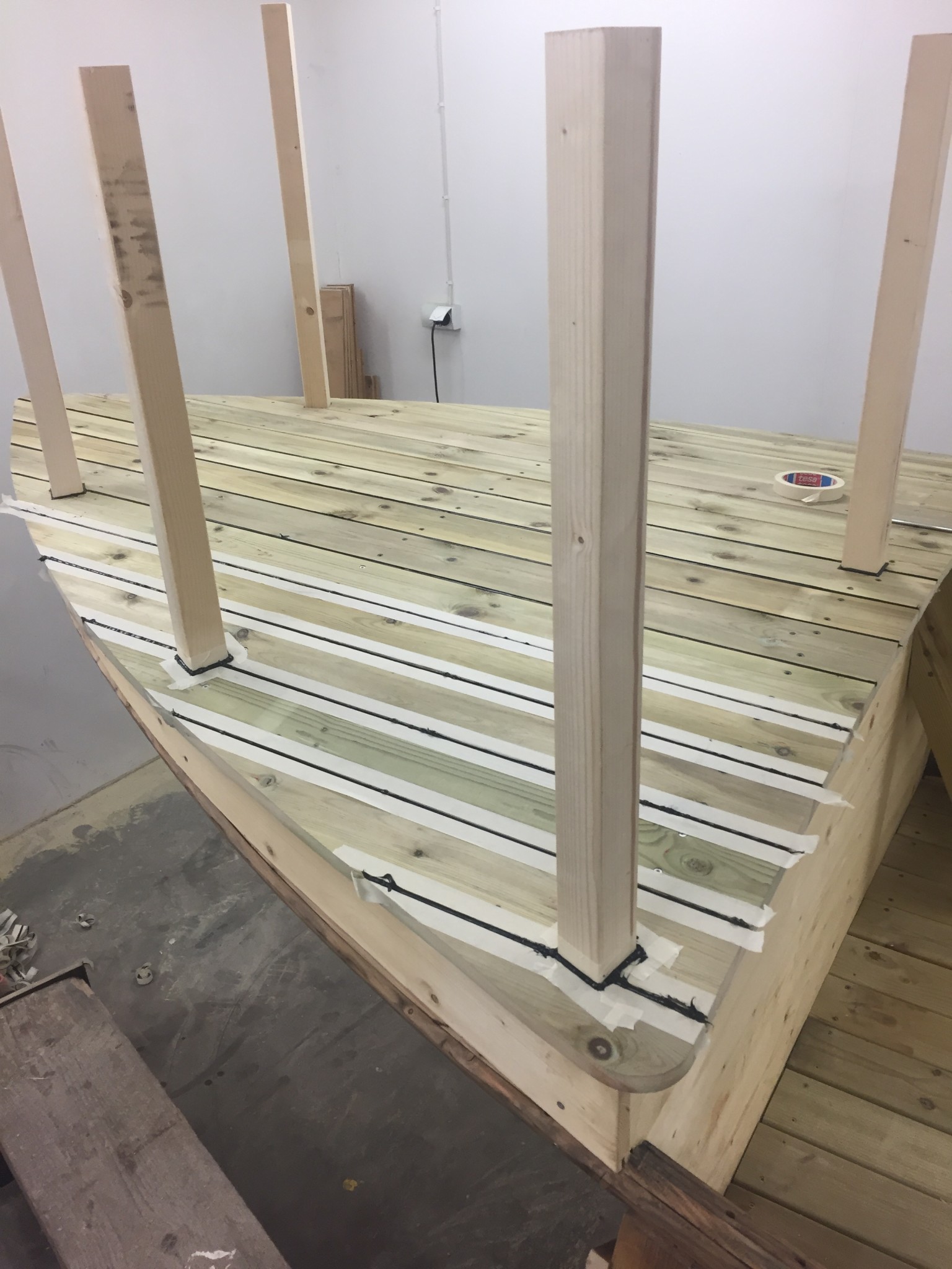

Ett färdigbyggt träfördäck med skjutbar lucka och trappa indikerar tillgång till utrymme under däck.
Fördäcket nåtat! Fäster dåligt på tryckat, (inte helt oväntat) Nu går det att komma ner under däck också, om man är smidig som en katt

Tror du inte trallen kommer torka och krympa så nåtningen blir ful ?

Jo du har rätt, inbillade mig av någon anledning att det inte skulle röra sig så extremt mycket!

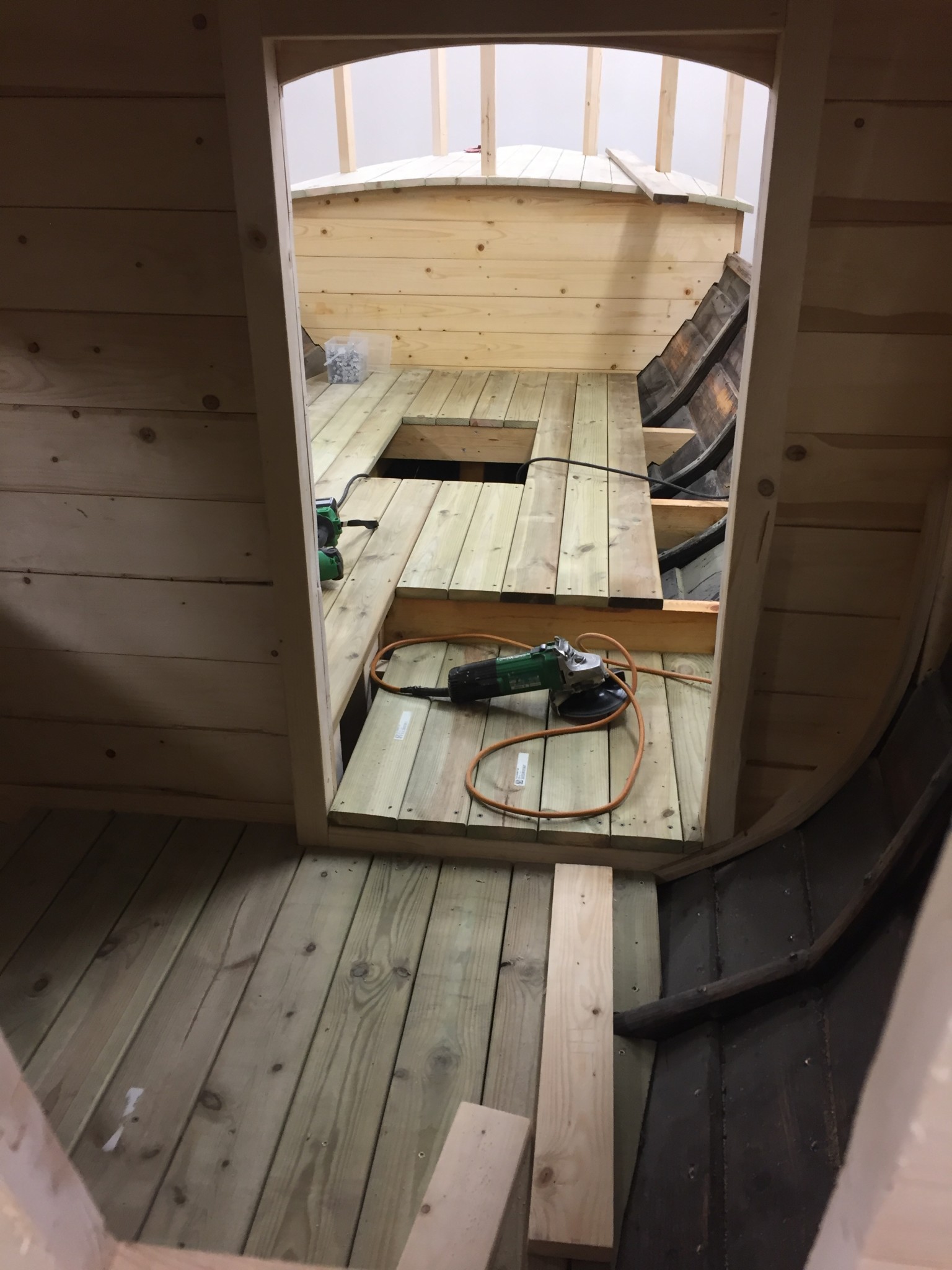

Delvis byggt träfartyg med spröjs på fönster och öppen lucka i ett verkstadsutrymme.
Öppen lucka i ett trägolv som leder till ett lastutrymme, omgiven av träpaneler och verktyg.

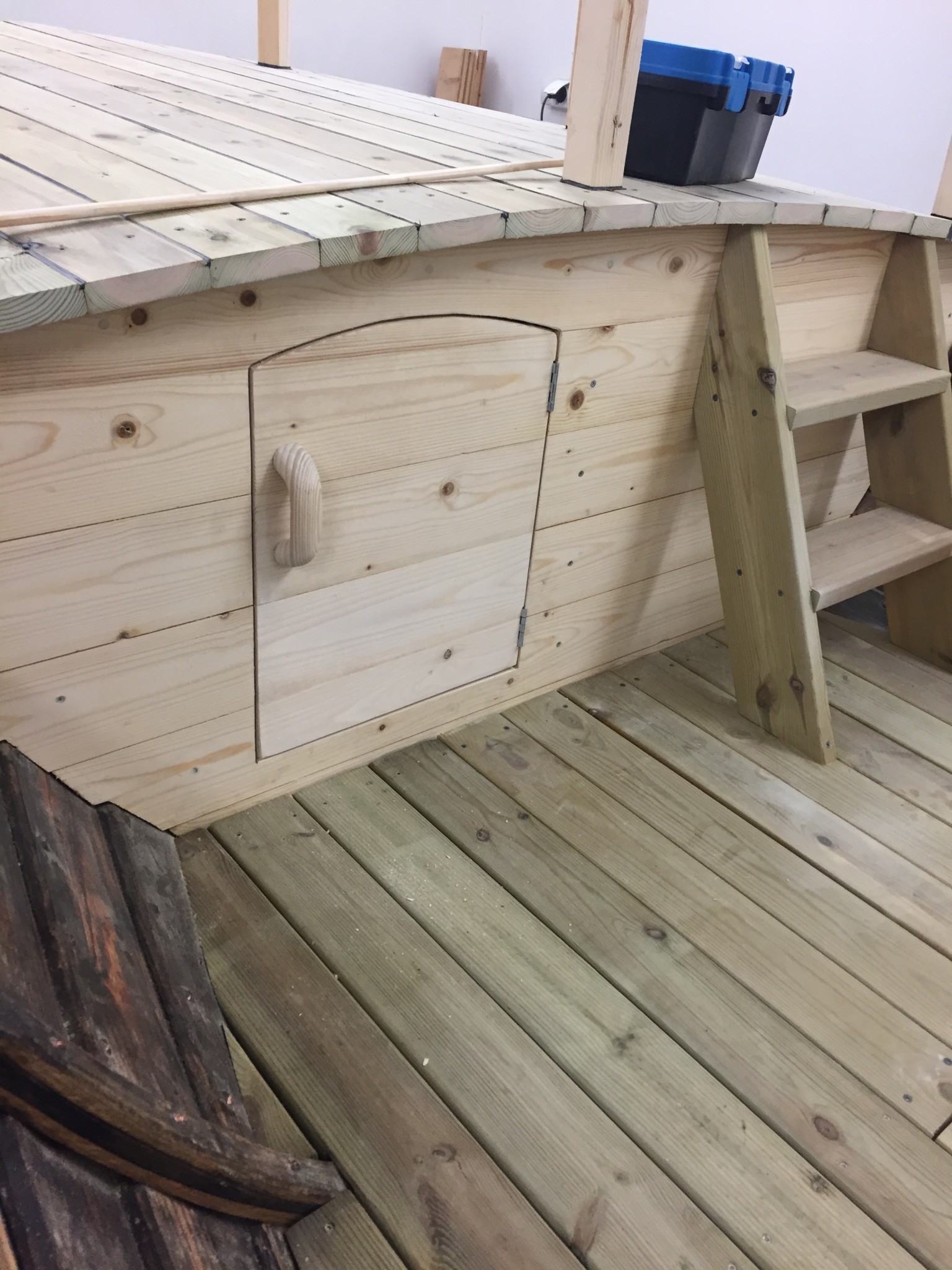

Spröjs på fönstren och lucka till lastutrymmet.
