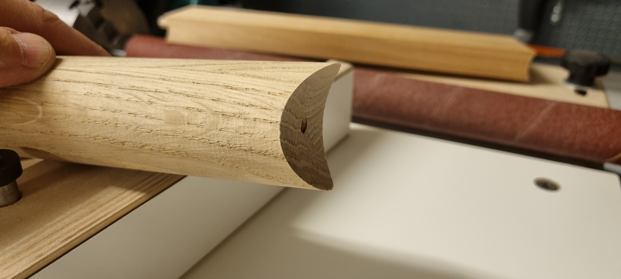

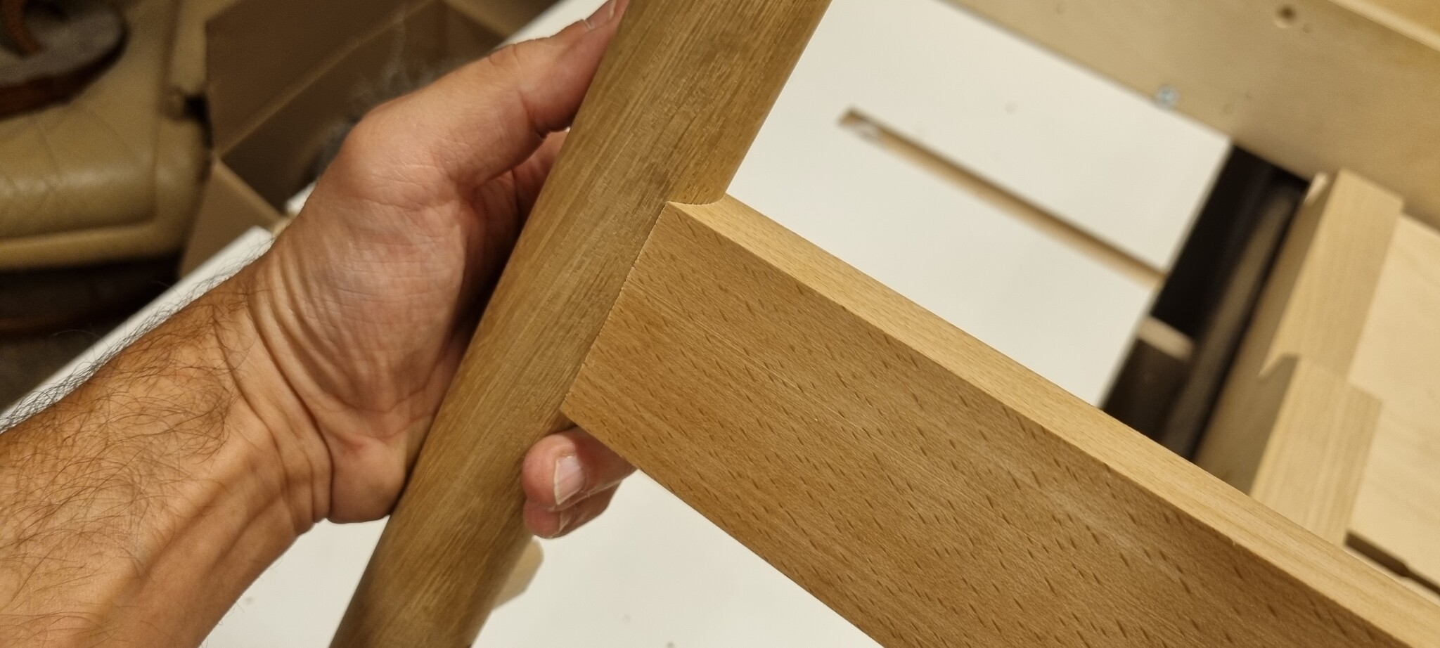

Hallå ja,
Har fått en beställning på lite prylar med "planka möter rund form" interface. Pratar alltså om möten liknande detta.
Har gjort lite sådana tidigare och då använt mig av svarvens tvärslid som fått en distansplanka på sig. Har funkat för nån enstaka uppgift emellanåt men rätt bökigt att behöva hyvla fram en ny planka varje gång för att hamna rätt i höjd till just den fogen. Dessutom lite vingligt pga liten yta för distansplankan att vila på och dåliga justeringsmöjligheter för olika vinklar. Såhär har det sett ut tidigare.
Klurat på en ny variant ett litet tag. Flyttbar i höjd, vinklingsbar, lätt att sätta dit o plocka av och stabilare än gamla metoden. Nu e jag halvfärdig, det som saknas är dammsug som jag inte riktigt funderat färdigt på.

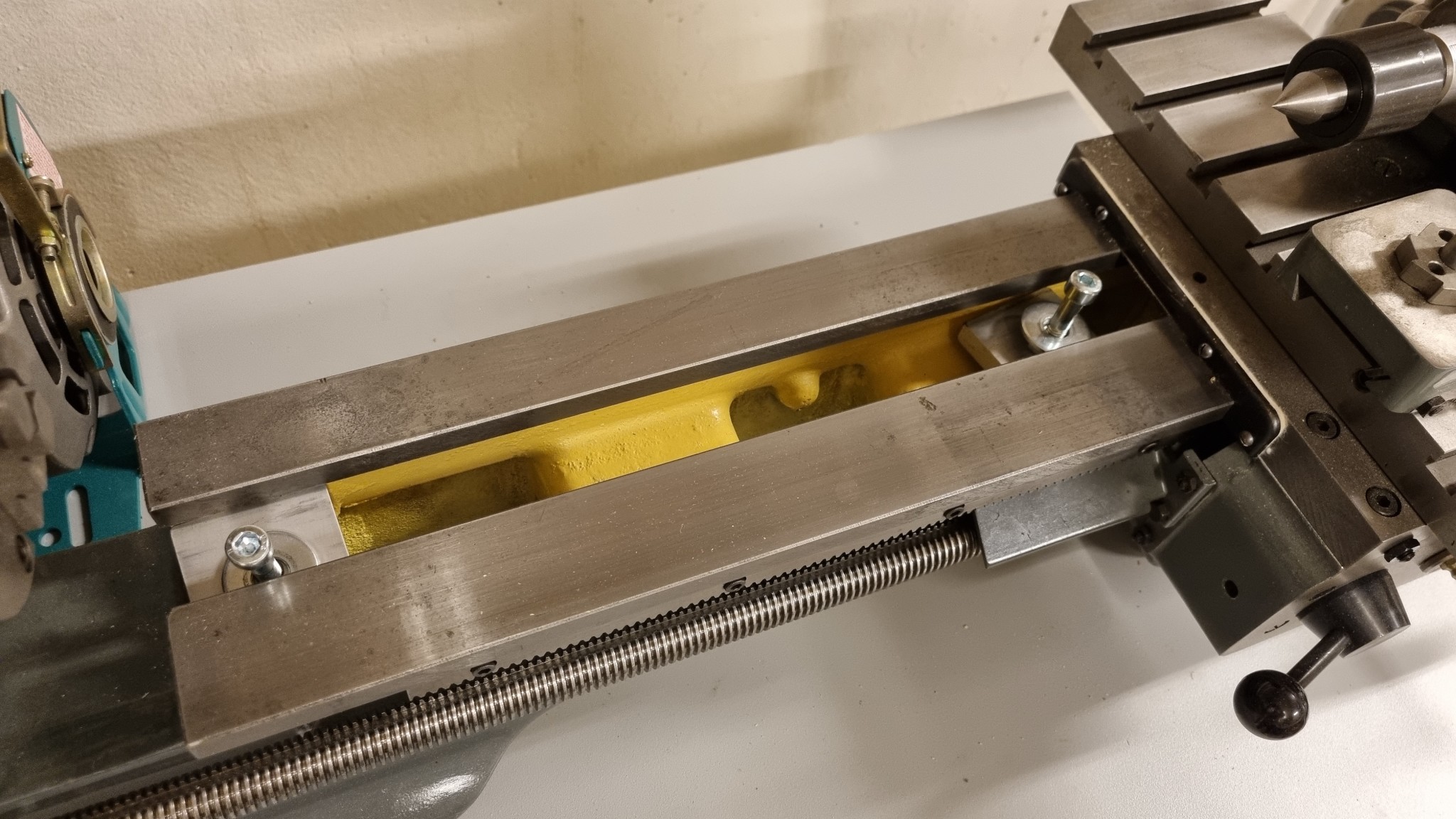

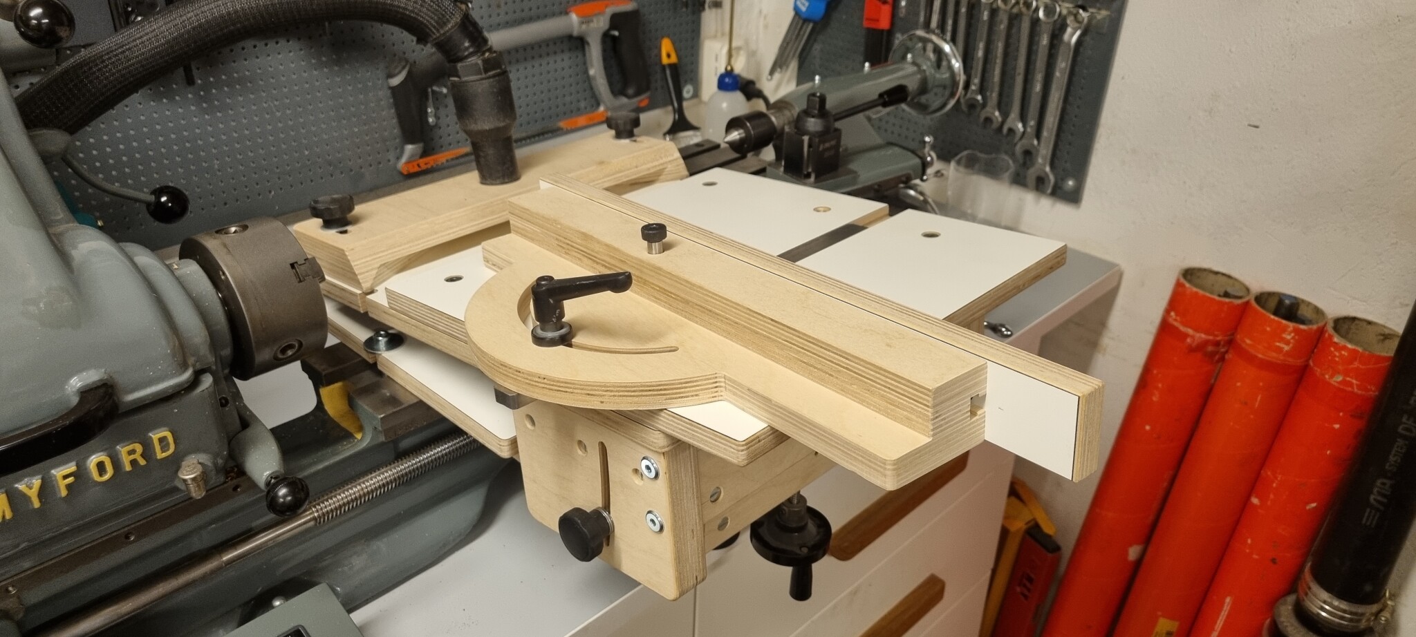

Ryggraden i konstruktionen är en 20*10mm stålbit som sitter skruvad i svarvens fäste för fräspelare. Denna yta på svarven är planfräst o väldigt najs för att fästa jiggar på. Som bonus befinner den sig på baksidan av svarven så man krockar inte med tvärsliden. Stålbiten mäts in 90 grader mot svarvbädden och agerar guide åt vinkelhyllan. Va tvungen att fräsa upp ett litet hål i svarvfundamentplattan för att få plats med grejerna.
På stålbiten glider det en vinkelhylla. Den sticker ut på andra sidan bädden för jag har en tanke om att fästa nån suganordning där. Inte bestämt än. Hyllan e byggd i 15mm björkplywood och ämnet som ska putsas ligger "ett lager upp". Klarar då max 30mm diff mellan ämnena, ex 20mm sarg på 50mm ben. Behövs mer diff får jag väl lägga mellan nån distans. Klarar runda ämnen 20mm till 80mm med denna setup. Vinkelhyllan låses i höjdled med två skruvar. Spåret på ovansidan är för ett hemmagjort geringsanhåll.
Geringsanhållet går till 45 grader o lite till, tror dock aldrig jag kommer använda så stora vinklar. Blir nog mest typ sarg mot svagt lutande bordsben, alltså ett par graders vinkel. På fronten av geringsanhållet är en skjutbar planka. Olika diameter på sliprullen och olika vinklar men vill ändå ligga nära rullen med geringsanhållet därav att jag kan skjuta fronten.
Jahapp hur används den här mojängen då?

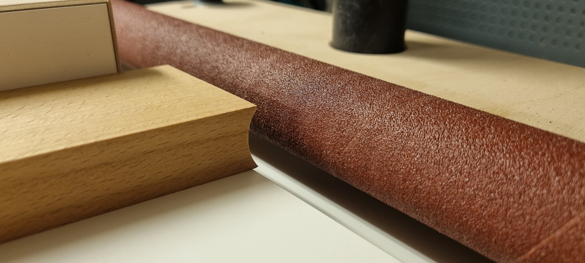

Till att börja med svarvas en putsrulle fram. Om slutdiametern ska va exempelvis 50mm blir rullen 48.5 för att sluta på 50mm med sandpapper (i detta fall 0.75mm tjockt) virat runt den. Min tanke är att i framtiden ha hela lådan full med putsrullar i olika diametrar. När rullen är svarvad viras sandpapper runt den i en spiralform, i ändarna häftas sandpappret fast.
Vinkelhyllan monteras på svarven och justeras i höjdled så roterande dubbens spets linjerar med (oftast) centrumstreck på ämnet som ska putsas. Sen sätts rullen på plats o anhållet justeras i vinkel mot rullen.
Hela denna set-upen går ganska snabbt, speciellt jämfört med min gamla metod. Fortsättning i nästa inlägg...

För en helt rak planka som på första bilden i första inlägget i tråden skulle det funka om man tvingar lite hjälpplankor runt ämnet som hindrar urflisning.
Runda stavar skulle uppställningen bli lite mer besvärlig. Du behöver support på sidorna och på utgångssidan, annars flisar det. Betyder att du behöver en kloss med ett hål i som exakt matchar staven du ska borra i.
Vid vinklade hål tror jag borren vill vandra även med en hyfsat jigg. Om inte annat behövs ett vinklat styrhål i jiggen o det är rätt svårt att göra utan att borren vandrar.
Överlag är min lösning betydligt mer flexibel, exakt o snabbjobbad jämfört med att bygga borrjiggar varje gång och jag är övertygad att jag får bättre finish med färre urflisningar.

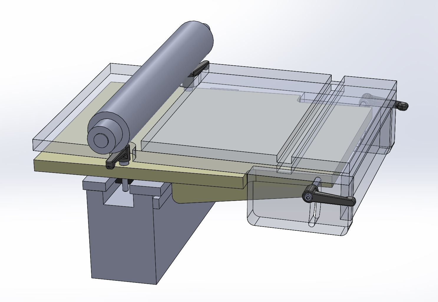

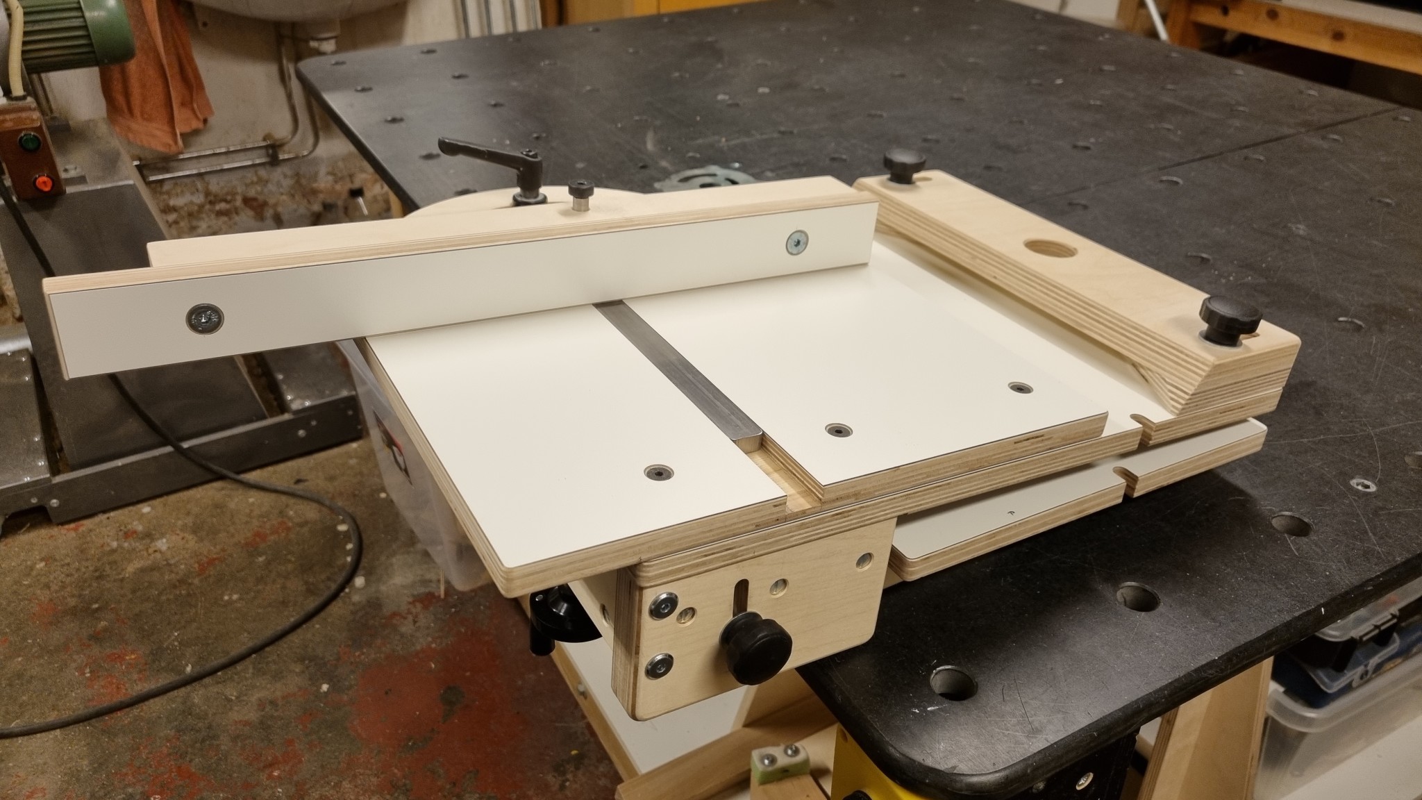

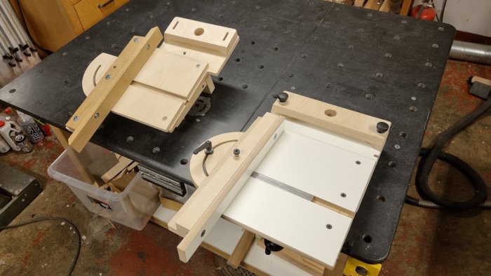

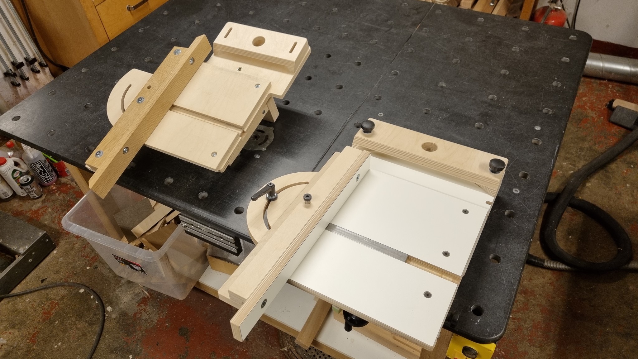

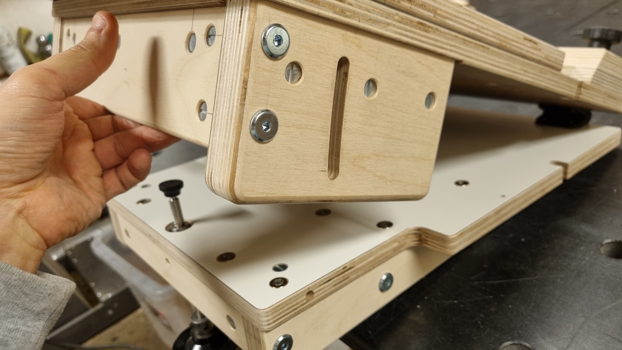

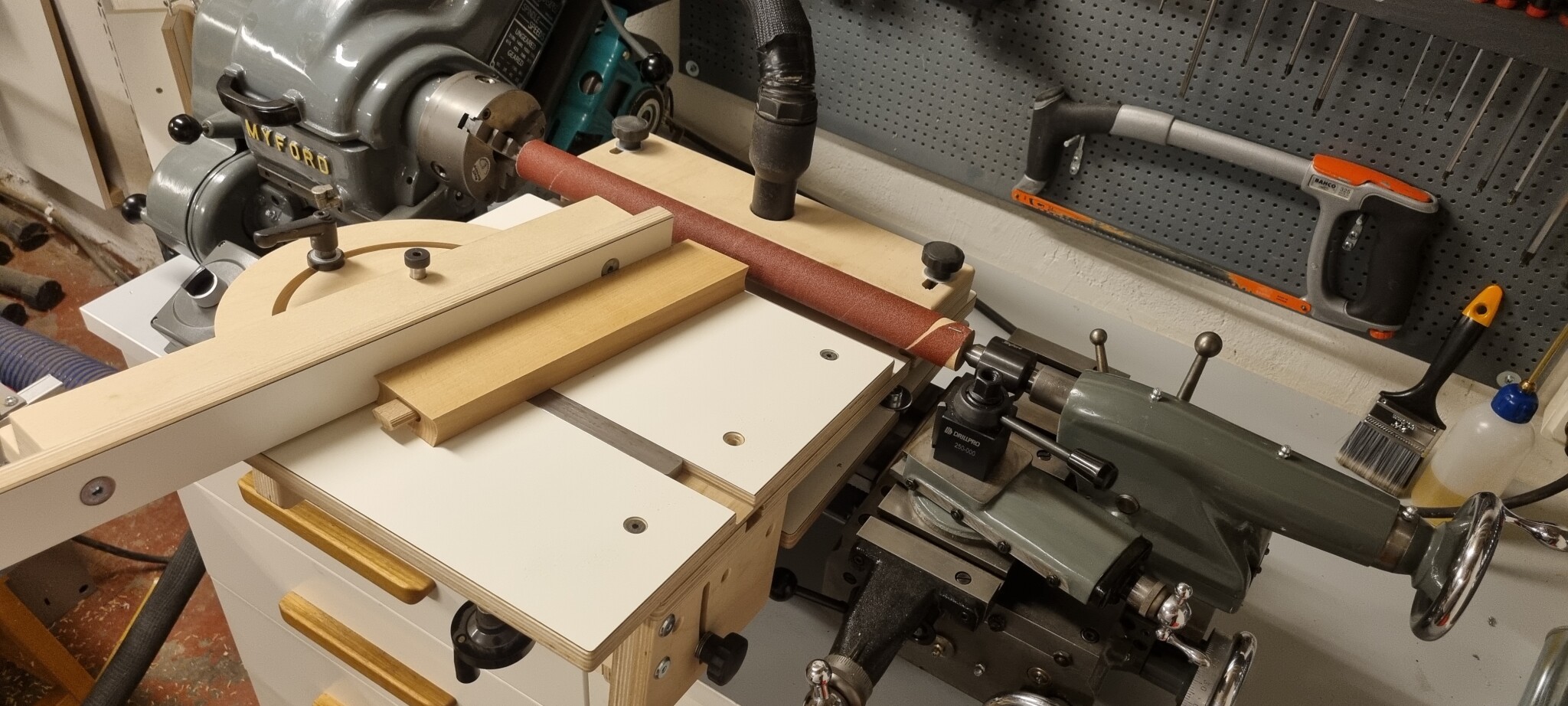

Ny svarv nya möjligheter! Jag gillar att uppfinna nya jiggar och gillar minst lika mycket att bygga version #2. Nästan alltid när man bygger en jigg från tomt papper kommer man på saker som skulle gjorts annorlunda o ofta blir #2 betydligt bättre.
Så, nya svarven behövde en liknande putsjigg som jag hade till gamla svarven o gamla jiggen funkade inte ihop med nya svarven pga olika anledningar.
Behöver ni fräscha upp minnet eller bara förstå vad jag pratar om så läs från början på sidan 1. Orkar ni inte läsa om upgradderingarna så finns det film i slutet på detta inlägg.

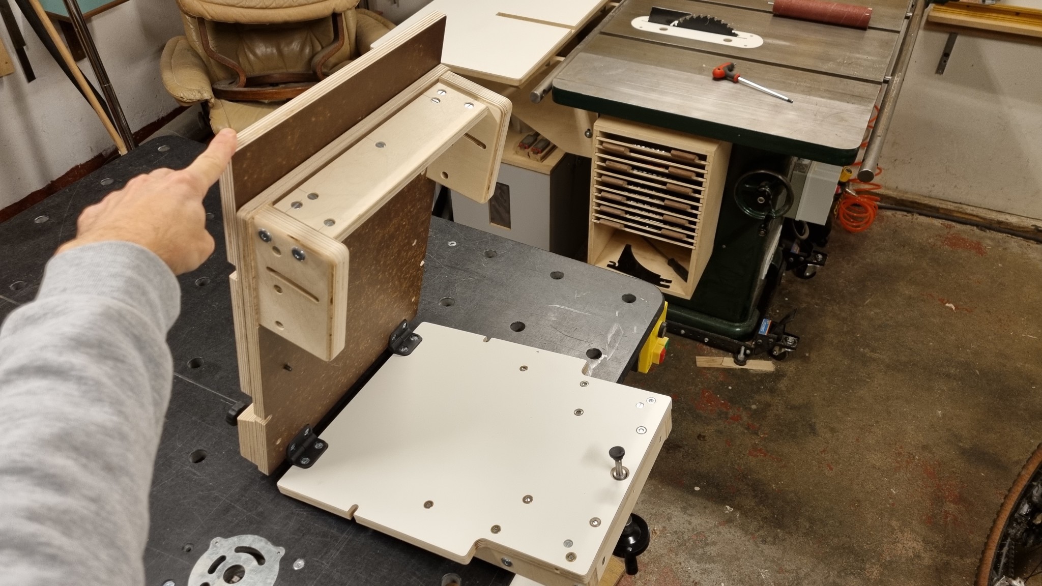

Stora ändringen är höjdinställningen, gamla jiggen va rätt bökig på det området då hela den tunga jiggen skulle flyttas vertikalt, på nya är det supersimpelt då det är en gångjärnsrörelse.
Andra ändringar är större arbetsyta o längre putsrulle, laminerade ytor för bättre glid samt skydd mot olja o mög från svarven, och dubbelgerande anhåll, gamla gick bara vänster.
Inte ofta jag caddar mina jiggar men denna va tvunget för att räkna på rotationscentrum o höjder o allt annat möjligt. Kan nu putsa 20 till 50mm tjocka saker mot putsrullar diameter 20 till 70mm.
3D-CAD-ritning av en putsjigg med justerbar höjd, större arbetsyta och putsrulle.
Nya jiggen till höger, gamla till vänster.
Två träjiggar för svarvning på arbetsbänk; den nya jigg till höger med förbättringar.
En hemmagjord träbearbetningsjigg med vita glidytor, rattar och träkonstruktion, placerad på ett arbetsbord.

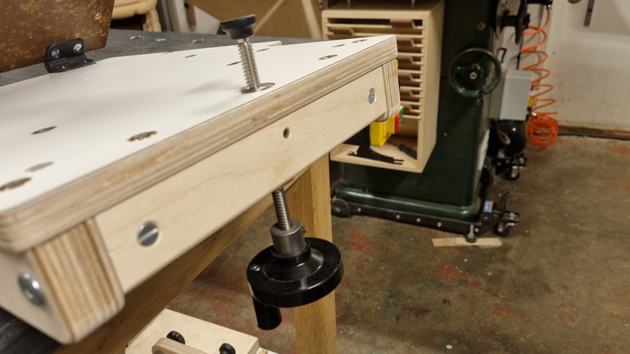

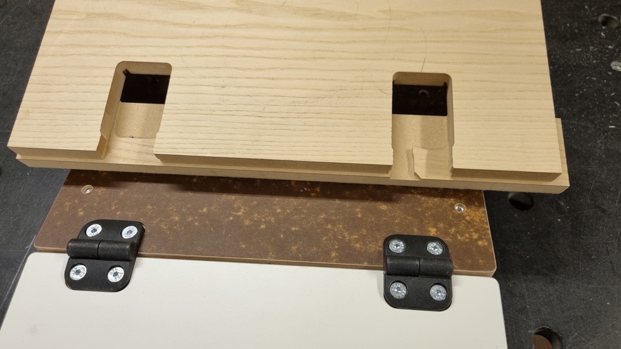

Höjdinställningen har jag provat typ 50 varianter o slutade med denna simpla lösning. Svarvade en lång bussning till trapetsskruven så den går rakt o fint. Svarvade även nosen på trapetsen så den passade en vinklande roterande topp.
Hjärtat i hela alltet är två helt glappfria gångjärn från Hornbachs godishylla. Tack vare glappfriheten rör sig alltid rörliga övre halvan "parallellt" med den undre, utan att riskera att tilta. Gångjärnen är infrästa med dubbeljigg för att få exakt identiskt avstånd i de två halvorna.
Hantverksjigg med glappfria gångjärn och infästa komponenter på en arbetsyta av trä och metall.
Hantverksjigg av trä med höjdjusteringsmekanism och infällda gångjärn på ett arbetsbord.

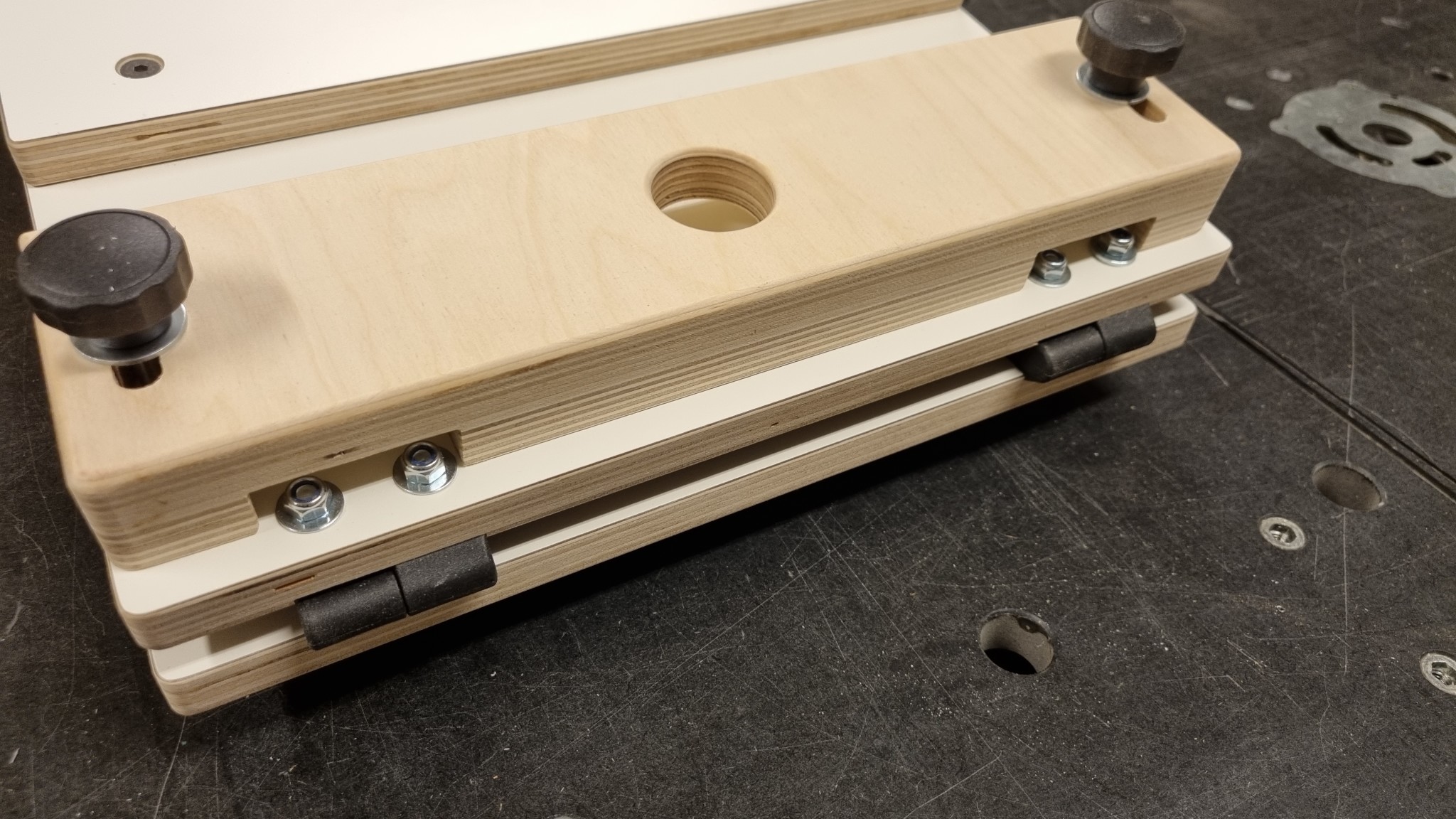

Vinkeln låses med två rattar från sidorna, de går in i sargsprintar i undre halvan. För att nolla gapet mellan "öronen" och undre halvan är öronen nerfrästa nån mm med samma fräsbordsinställning (+0.1 per sida) som urtagen för dom i undre halvan, . Det löper fritt utan att bli luft emellan.
Hand som håller en hemmagjord träjigg med metallbeslag och skruvar på en vit arbetsyta.
Hantverksjigg av trä med gångjärn och justeringsmekanism på en arbetsbänk.

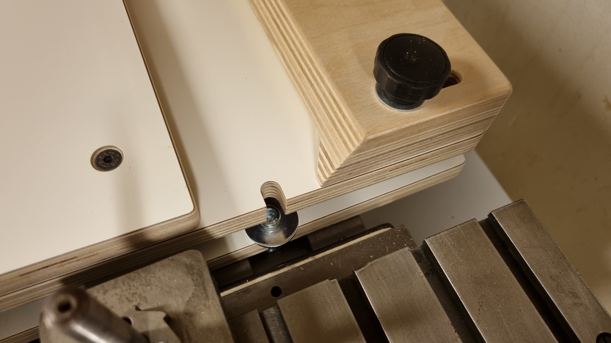

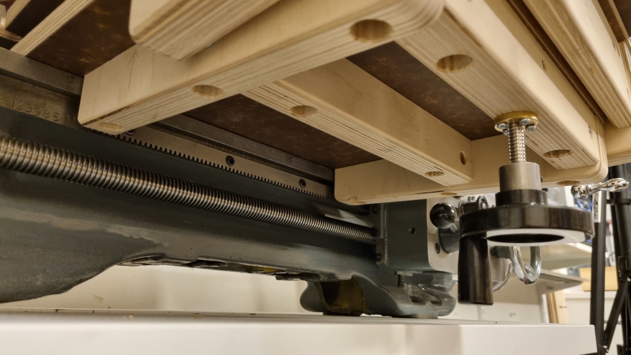

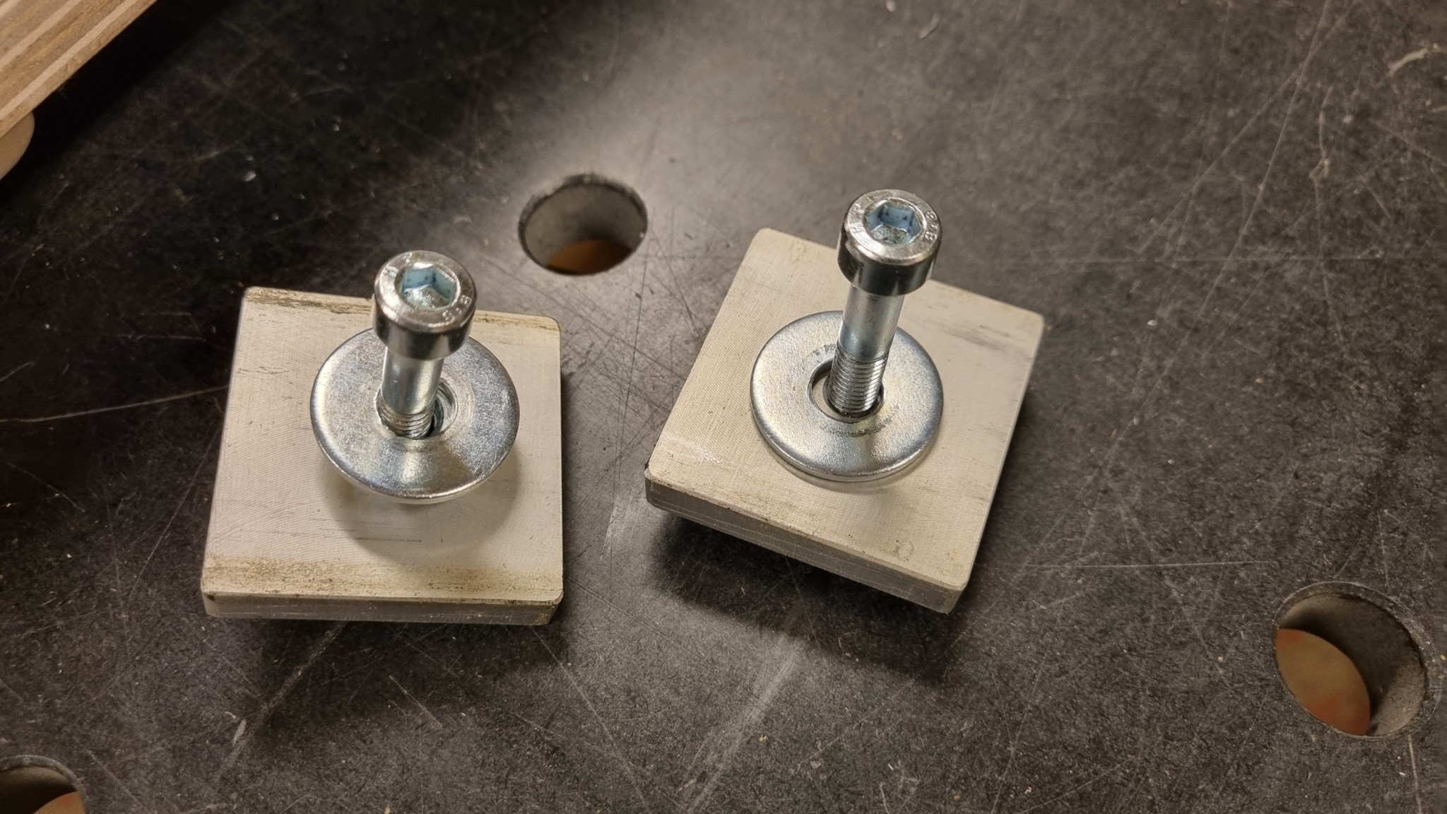

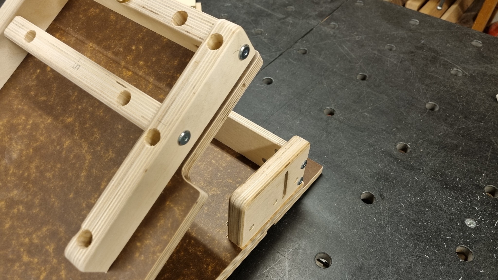

Jiggen fästs på svarven mha två egengjorda monster t-nuts. Ribbor på undersidan agerar stöd/stop mot svarvbäddens front. Det kommer en skruv/fot ner i bordet från inre tvärgående rubban så småningom som ska ge extra vertikalstöd.
Två egengjorda monster t-nuts för fäste på svarv, med bultar och brickor på träblock.
Närbild av en anpassad putsjigg monterad på en svarv med fokus på höjdinställningsmekanismen och gångjärnen.
Anpassad jigg med träbord och inställningsratt monterad vid svarv.
Närbild av en hemmagjord putsjigg med trådjustering, hörnklämmor och en trapetsskruv monterad under en svarvbädd.
Nu är inte motorn inkopplad än o gamla putsrullen är för kort men filmen visar hur det är tänkt. Kommer en lite mer påkostad youtubefilm så småningom.

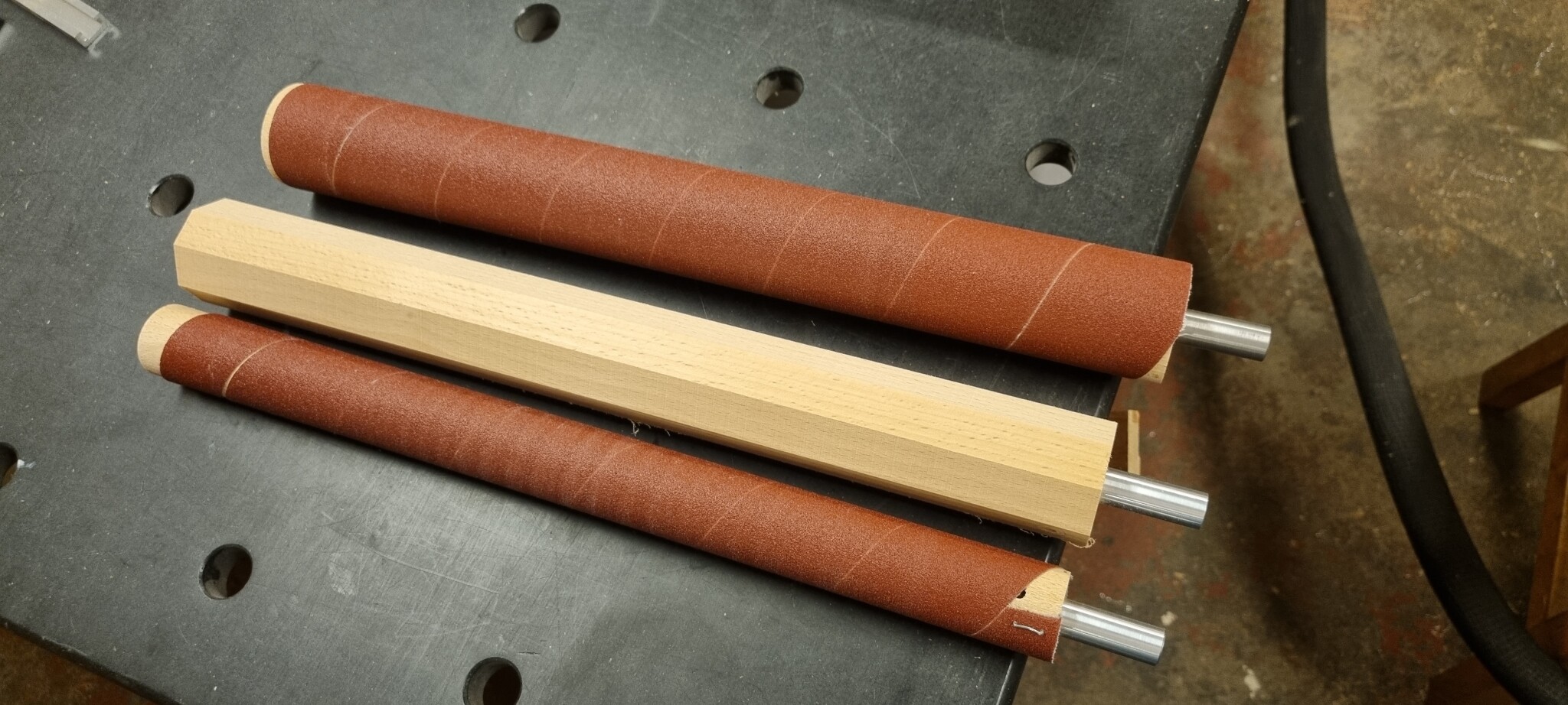

Sådär nånting, det tog ju lite tid innan jag kopplade in svarven så fyra år efter jiggen byggdes var det dags att prova den. Fungerar sjukt bra, stort steg upp mot jiggen jag hade tidigare på lillsvarven, speciellt vad gäller höjdinställningen. Började göra sliprullar i steg om 5mm, kom två o en halv sen ville jag prova istället. Fler rullar en annan dag.

Tjusigt! Undrar varför sliprullarna är så långa? Är det tänkt till ngt mer än sargdelar?
För att slippa byta sandpapper så ofta + jag antar det inte blir lika varmt när man slipar över en större längd jämfört med om man stått o filat på samma ställe.
Edit. Anhållet glider alltså i ett spår så jag kan köra över hela rullen.

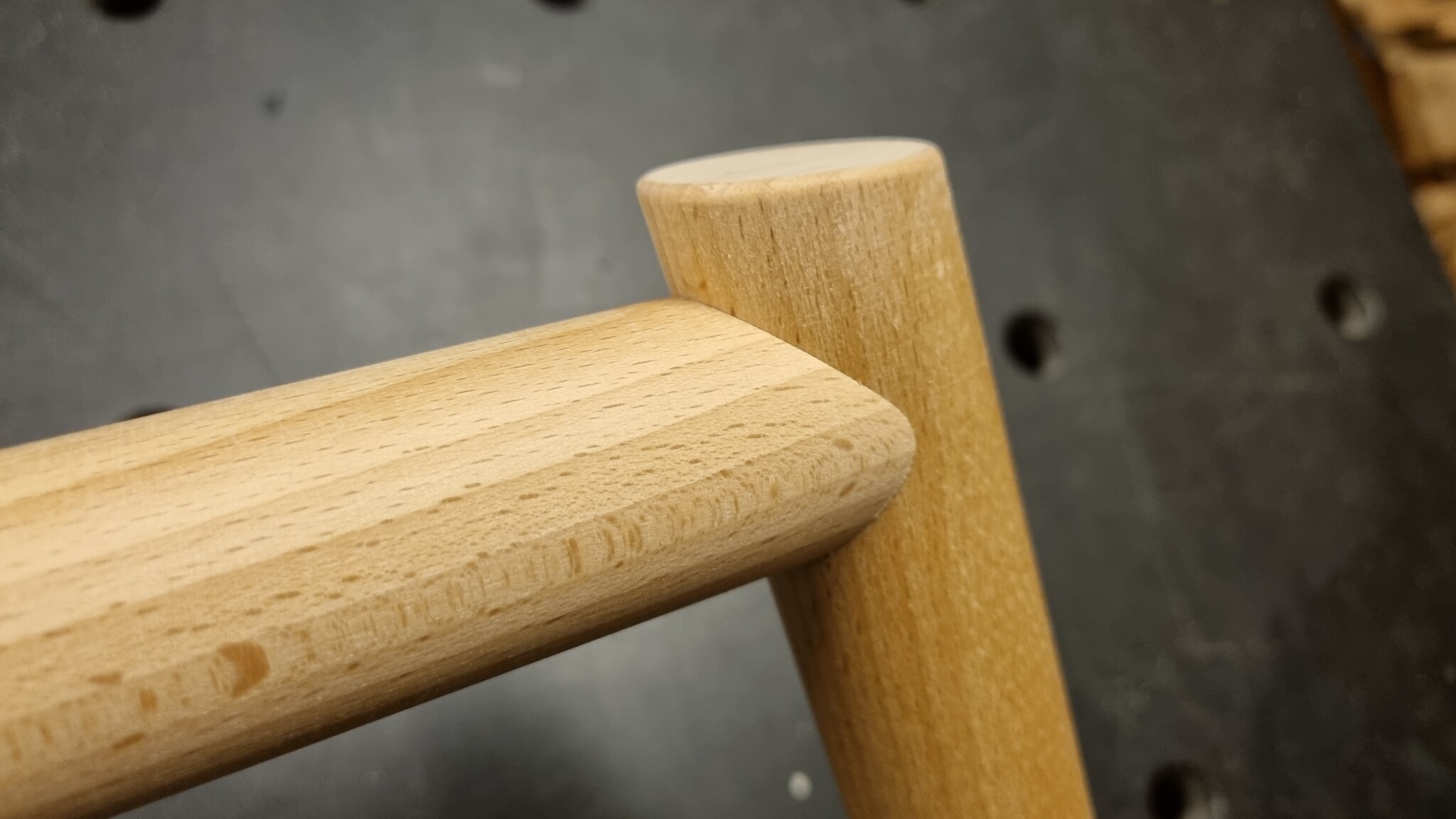

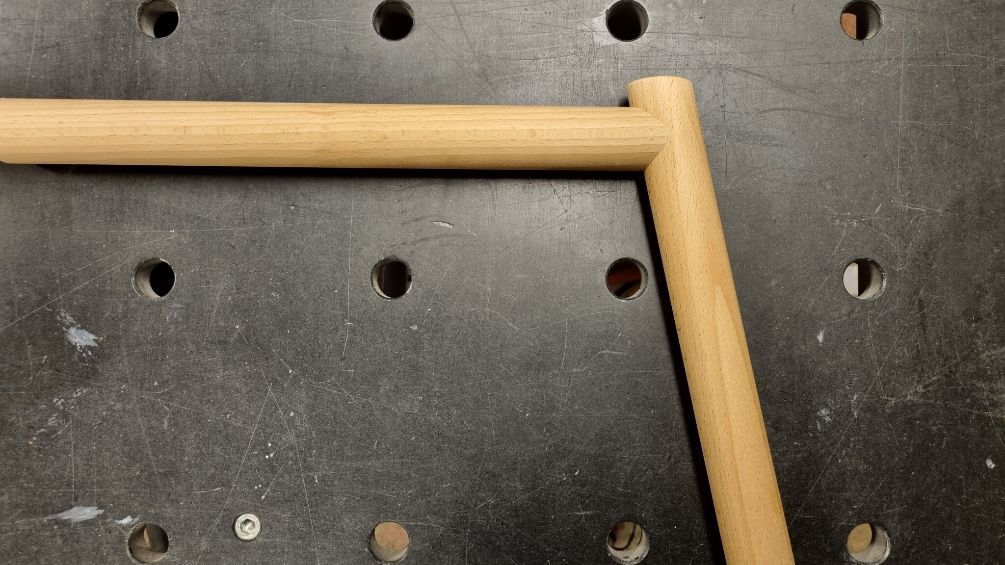

@Pysslarn skrev o undrade om det inte kom några nya fogar snart. Jodå, här kommer gårdagens. Rund möter rund med samma diameter, i vinkel. Har lite svårt att se när jag skulle få användning av den här fogen men den var kul att göra. Testbitarna gjorda i bok för att få den där härliga känslan av kontorsinredning från 80-talet.
Vi börjar väl närma oss det lite mer komplexa nu men det finns en del kvar, har inte ens berört området "saker möter koniska runda former"🙂

Snyggt! Men vinklarna du valt ger mig danska vibbar, föreslår att du håller dig till räta vinklar för att maxa känslan av 90-talskontor.
