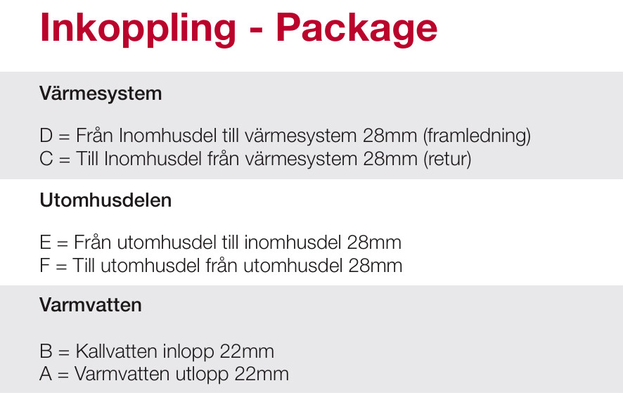

Installationskravet från Mitsubishi är 28 mm för röret. Vi använde faktiskt 28 mm, med 4 mm väggtjocklek. Mitsubishi säger ingenting om rörets väggtjocklek.

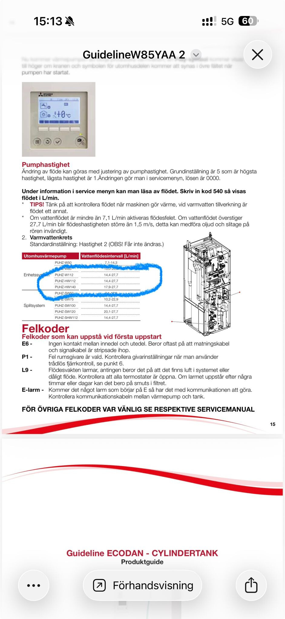

Om det var flödesproblemet borde maskinen ha rapporterat lågt flödesfel från början. Men den rapporterade aldrig lågt flöde.
Minimiflödeskravet är 14,4. Jag kontrollerade det pågående flödet, vilket vanligtvis är 16 och 17.
Min installatör kom och kontrollerade maskinen, boven i dramat är att kompressorns utgående temperatur är för låg. Den ska vara runt 60 grader. Men den har bara 35-40 istället.

varför valde installatören rör med 4mm godstjocklek? Det är ju knappast en normal rörtyp.

Kan mycket väl vara så. Men om rören inte stämmer med specifikationen så blir det ju naturligt att tillverkaren skyller på det. Och troligen behöver man åtgärda det för att utesluta den felorsaken. (det kan nog anses underförstått att 28mm rör betyder rör med ytterdiamter 28 mm och typ 1,2 mm gods).
