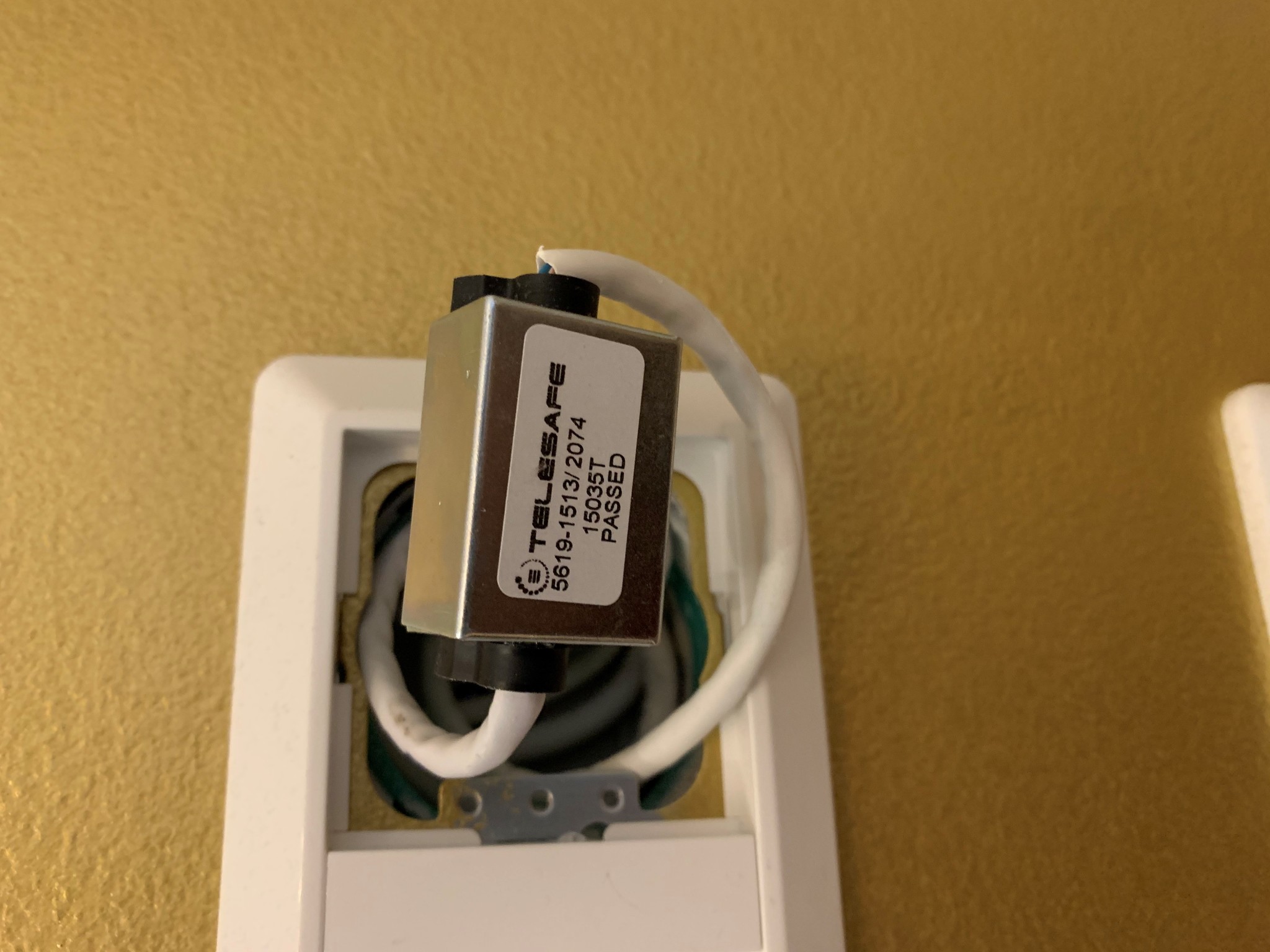

Över natten så har något märkligt hänt i huset, våra ethernet uttag på vår övervåning slutade att fungera.
Wifi fungerar utmärkt, även att koppla på en laptop med sladd till routern.
Men när jag försöker koppla in laptopen på det trådbundna på övervåningen så händer ingenting.
Vad jag gjort:
* Jag har startat om allt flera gånger, även dragit av och på strömmen till hela huset.
* Testat koppla in laptopen direkt på alla uttag på övervåningen, vilket inte fungerar
* Testat att koppla på laptop direkt på router - fungerade utmärkt
Mellan router och uttagen på övervåningen så finns ingen switch eller dylikt, utan det ser ut enligt nedan bilder.
Bild 1 är kablarna som är kopplade till uttagen på övervåningen i mediaskåper på plan 1 ifrån routern, numrerade
Bild 2, är en kopplingsstation vi har på övervåningen där jag tror alla IP kablar kommer upp och sedan ut i rummen.
jag hittar inga säkringar eller lösa kablar någonstans.
Huset byggdes för 5 år sedan.
Någon klok människa som förstår sig på vad som skett?

Om vi börjar med sista bilden så är det nog bara en skärmad kabelskarv för nätverk som går att pressa in i en eldosa.
