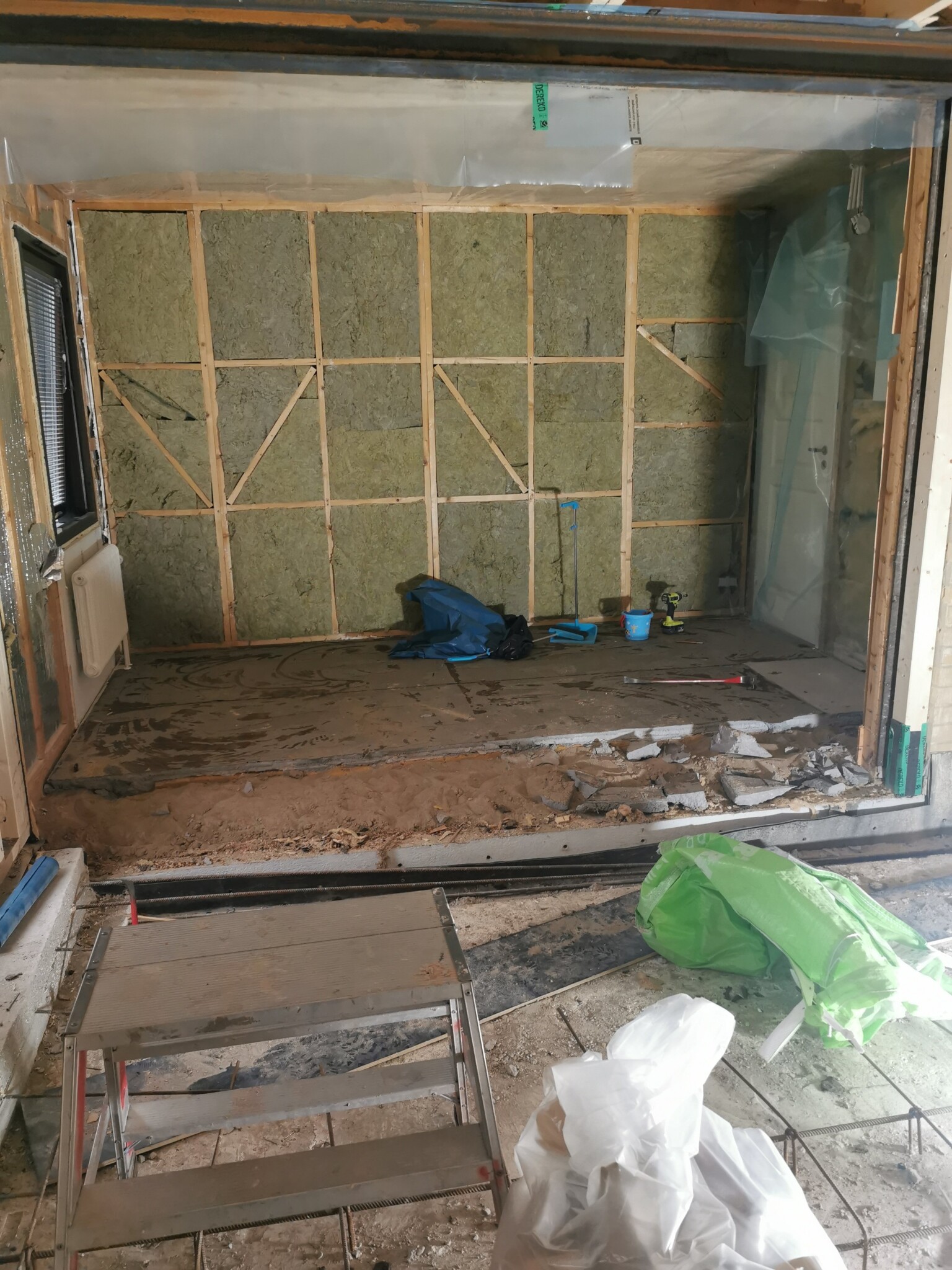

Jag planerar att dra ethernet kabel från ett rum till ett annat i huset. En plans villa med kallvind. Tänker dra kabel utan flex- eller vp-rör då jag planerar inte använda PoE utan det är för ett nätverksuttag på vägg.
Nu till min fråga. Tanken är att dra det genom taket och ner i innerväggen och jag funderar på om mina reglar som står med 60 cm mellanrum även kan ha horisontella reglar mellan sig? Någon som hört talas om att det byggdes innerväggar på 60-talet så? Huset är från 1967.

Regelvägg, oftast inte nej

Tack! Hoppas verkligen så är fallet, annars kommer det inte att gå att dra så som jag tänkt.
Jag har spontade brädor som är spikade mot horisontella reglar i mina innerväggar från 60-talet. Så i mitt hus finns det gott om horisontella reglar.

Jag hade en mellan de stående i mitt hus från 72. Dock tunna reglar, bara 45mm i kombo med 10mm hdf.

Vårt hus är byggt 1964 och innerväggen ser ut så här 🙂
  • Insidan av en innervägg från ett hus byggt 1964 med synlig isolering och träreglar under renovering.

Det är väl bara att testa?
I värsta fall får du gå ner vid väggen och sen gå utanpåliggande i list ner till uttaget. Lämna lite slack på vinden så kan du fälla in det nästa gång du ska göra om ytskiktet på väggen.

Absolut, ska testa i helgen. 🙂
Lämna lite slack ändå, en sk service loop. Det är guld vört om du behöver kontaktera om t ex.
