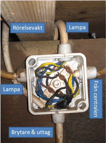

Jag tänkte byta min rörelsevakt som betedde sig lite mysko. Gick inte att göra några inställningar. Tyvärr gick det lite för fort och jag missade att kolla hur den var kopplad. Nu får jag inte rätt när jag sätter dit min nya vakt.
Rörelsevakt
http://www.kjell.com/sortiment/el/e...lsevakt-led-p50614#ProductDetailedInformation
Kopplingschema
Kopplingen ser ut som följer
1. Kopplingsdosa 4 kopplingsplintar. (3 ledad kabel går till olika enligt nedan (blå svart jord.))
a. Rörelsevakt
b. Strömbrytare
i. Enkelteluttag
c. Lampa 40W
d. Lampa 40W
Hjälp hur kopplar jag in till den nya rörelsevakten?

Kabeln från rörelsevakten måste vara minst en 4G1,5 (brun, svart, blå, gulgrön).doken skrev:
Var är inkommande matning?
Generellt följande:
Tändtråd från strömbrytare ihop med svart från rörelsevakt.
Svart på L i rörelsevakt.
Brun på S i rörelsevakt.
Brun från rörelsevakt ihop med svarta till lamporna.

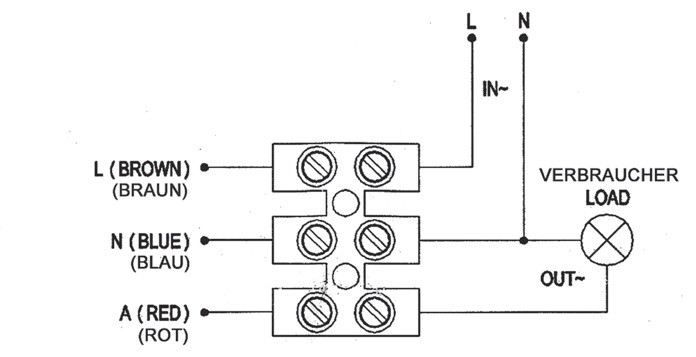

Om vi utgår ifrån matningskabeln så ska fas kopplas till övre plinten på deckaren och nollan till den mellersta. Nollan ska också kopplas in till lamporna.
Ut från den nedersta plinten på deckaren ska en ledare gå till lamorna - detta är den fjärde plinten i dosan vad jag förstår.
Skyddsjord ska kopplas till lamporna om de kräver det - deckaren gör det inte.

Inkommande matning kommer från elcentralen.
hur fungerade den förra rörelsevakten med den 3 ledade kablen?
kollar man i kopplingsdosan så ser det ut som de har kopplat svart kabel till gulgrön och vidare till rörelsevakten.
skall dubbel kolla i morgon.

På bilden ser det ut som det sitter svart eltejp på jordledaren. Troligen har man använt den som fas till rörelsevakten. Det är totalförbjudet att göra så. Gulgrön tråd får aldrig under några omständigheter användas till något annat än skyddsjord. Att märka om den på det här viset gör inte saken bättre.
Den kabeln måste bytas ut så att du får rätt antal trådar till rörelsedetektorn.
