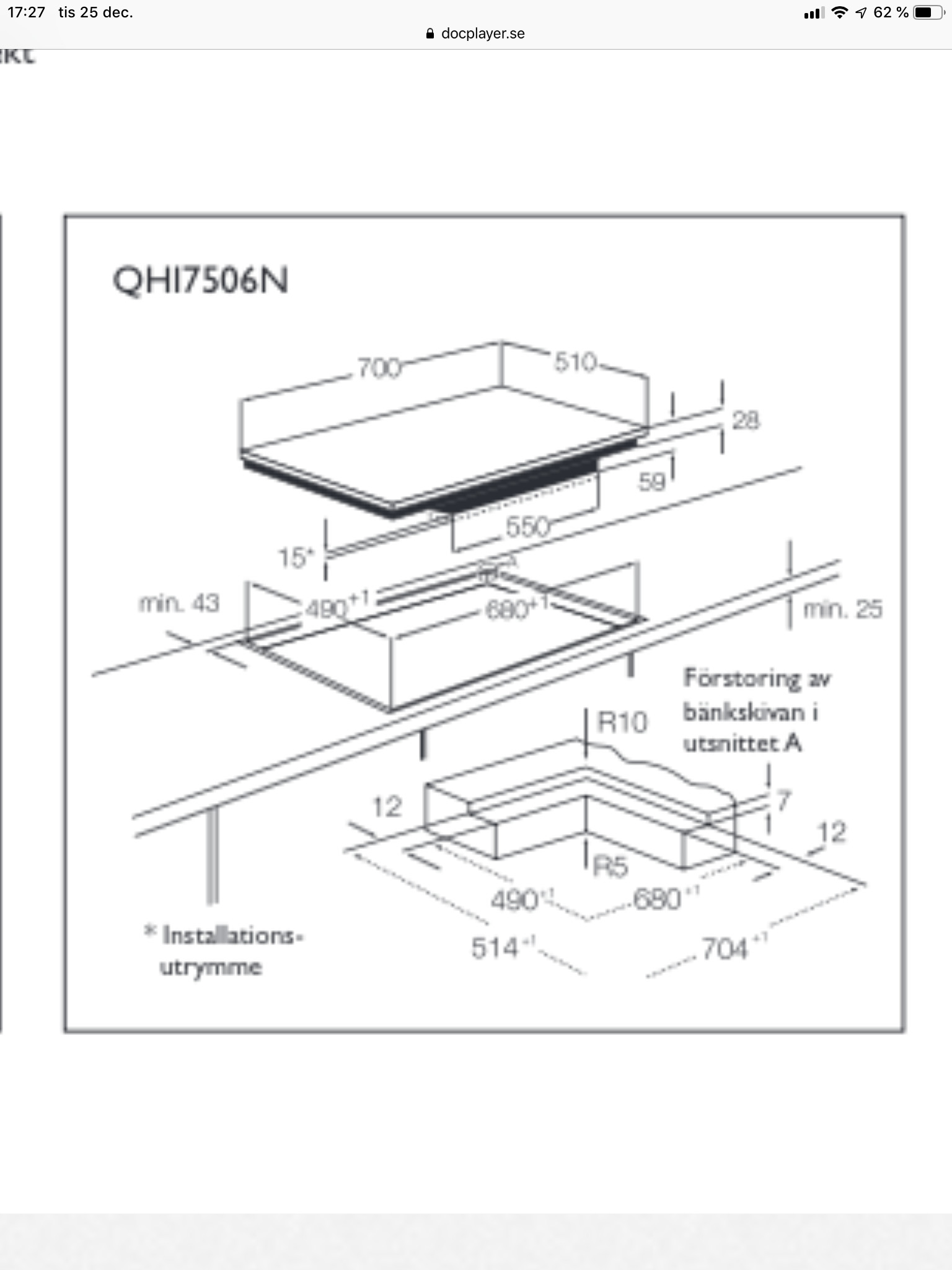

Hej, har en fin häll från typ 2010 som sitter planmontwrad i en stenskiva som är skuren precis för denna häll, någon som har förslag på lämplig ersättare ? verkar som om det är ont om planmonterade överhuvud taget. Inget fel på hällen men dt är nog en tidsfråga innan den rasar. Om det inte finns någon med samma mått, har någon provat att skära upp nåen befintlig kalkstenskiva eller är det bara att slänga och bedtälla en ny ?

Tror inte att denna var godkänd för planmontage egentligen.
Teoligtvis kommer du att få skrota glaset efter du försökt att få bort den.
Har du jätte tur hittar du något som nästan passar i det gamla håler.
Annars är det ju bara att ta bort skivan och åka till närmsta stenhuggare så fixar de detta.
Även om jag kan söka på måtten så underlättar det otroligt mycket om du skriver ut specifikationen här...
Tack, det är därför jag älskar elux/husqvarna - hittade just ritningarna i en .psf som jag fotde och bifogar nedan. Ser ut som om det egentligen är en AEG... årsmodell 2011
  • Teknisk ritning för installation av en hushållsprodukt, sannolikt en köksapparat, med måttangivelser och modellnummer QHI7506N.
