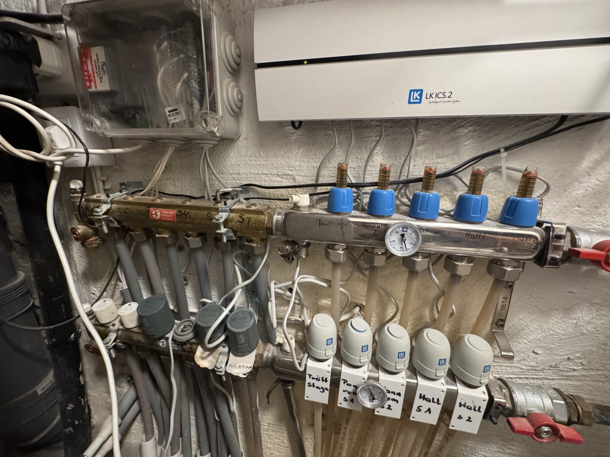

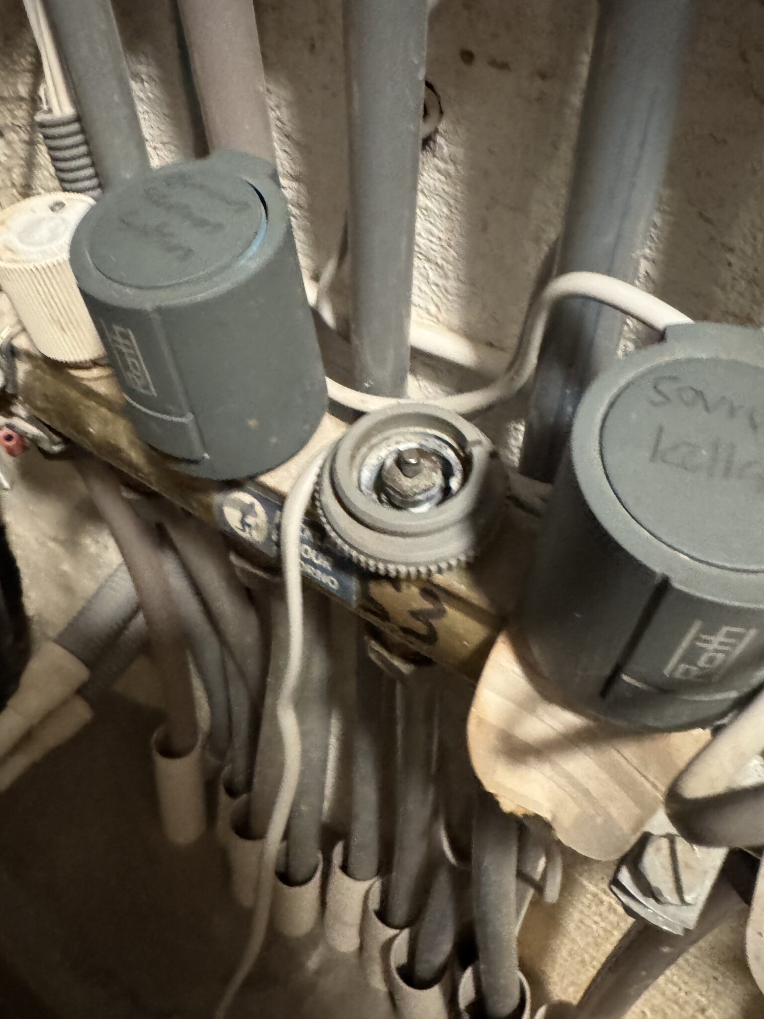

Ett av våra ställdon till golvvärmen har gått sönder – själva plastringen/adaptern har spruckit, troligen för att plasten blivit spröd efter 20 år. Resultatet är att värmepumpen nu trycker på fullt till sovrummet, så det blir riktigt varmt där på nätterna…

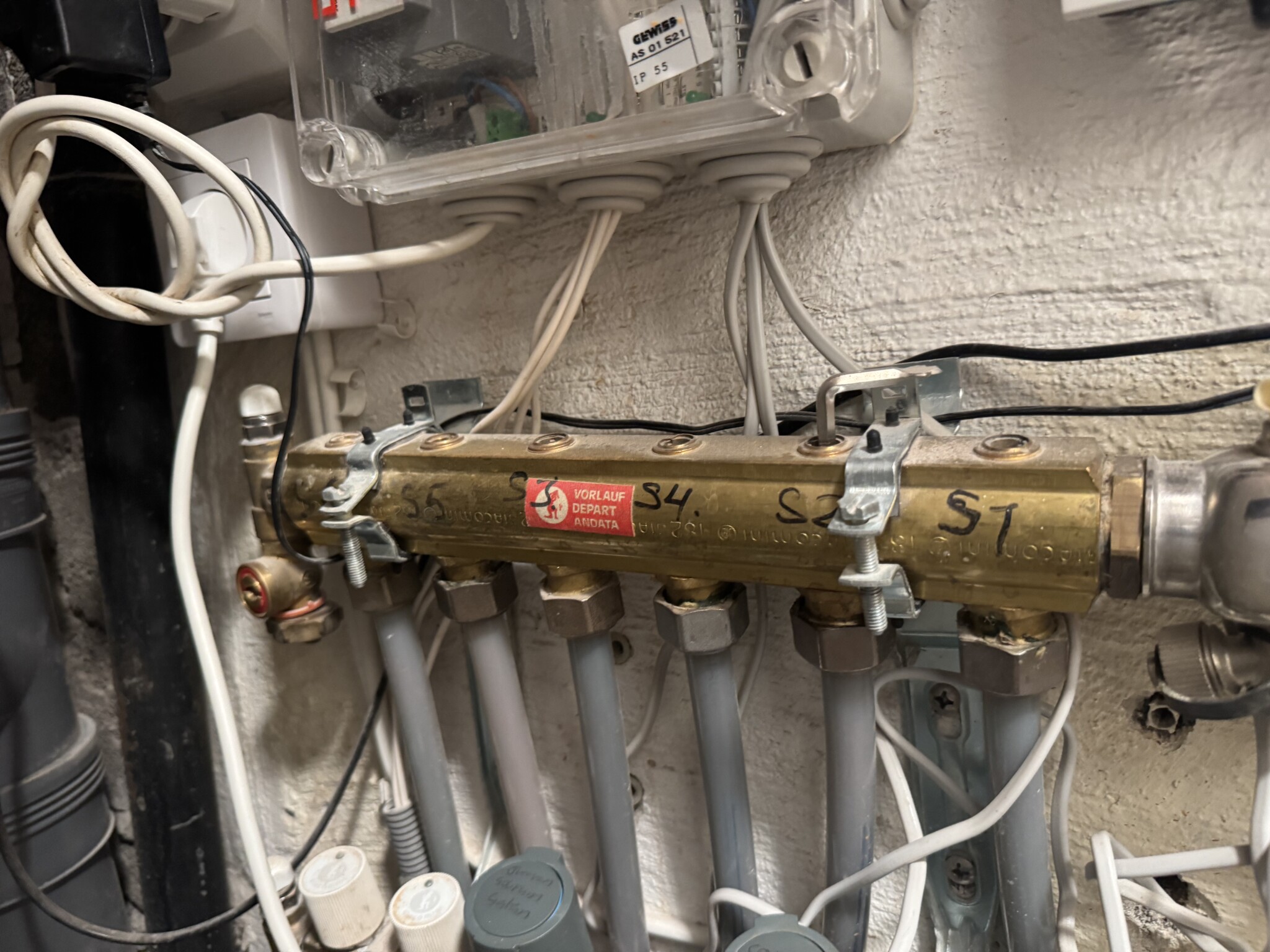

Huset har dessutom två olika system: den tidigare ägaren moderniserade halva huset med en annan styrning, medan den andra halvan fortfarande kör på ett äldre Roth-system.
Jag funderar nu på två alternativ:
1. Själv byta ut ställdonen och fortsätta använda den befintliga Roth-styrningen (som jag egentligen tycker funkar bra – jag har redan bytt termostaterna i varje rum).
2. Koppla över till den nyare styrningen och göra ett större omtag.
Frågan är:
- Vilka ställdon passar till Roth-systemet om jag vill hålla mig till det?
- Är det denna? https://golvvarmebutiken.se/vattenb...mostater/stalldon/lk-stalldon-no?v=86-2417591
- Passar adaptern?
- Eller är det lika bra att koppla ihop allt till den nyare styrningen när man ändå håller på?
Alla tips och erfarenheter uppskattas!

Frågan är om golvvärmen är (rätt) injusterat gällande flöde/tryckfall/difftemperatur över varje slinga samt om värmekurvan i värmepumpen är rätt injusterad.
En värmepump vill ha så jämnt flöde som möjligt i värmesystemet.
Termostater/ställdon bör normalt inte strypa flödet utan bör bara göra det när rummet får extra värmetillförsel via tex solinstrålning.
Jag hade börjat med att ta bort alla ställdonen för att eventuellt sänka värmekurvan/framledningstemperaturen. Därefter mäta temperaturskillnaden på varje slinga samt rumstemperaturen för att eventuellt justera flödet i varje slinga.
Det finns ställdon som är NO (normalt öppen) respektive NC (normalt stängd), sen bör rekommenderad adapetersats passa.
