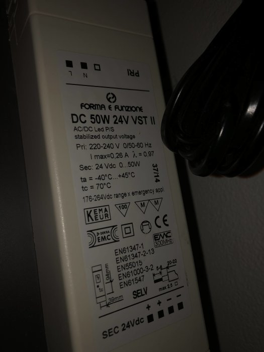

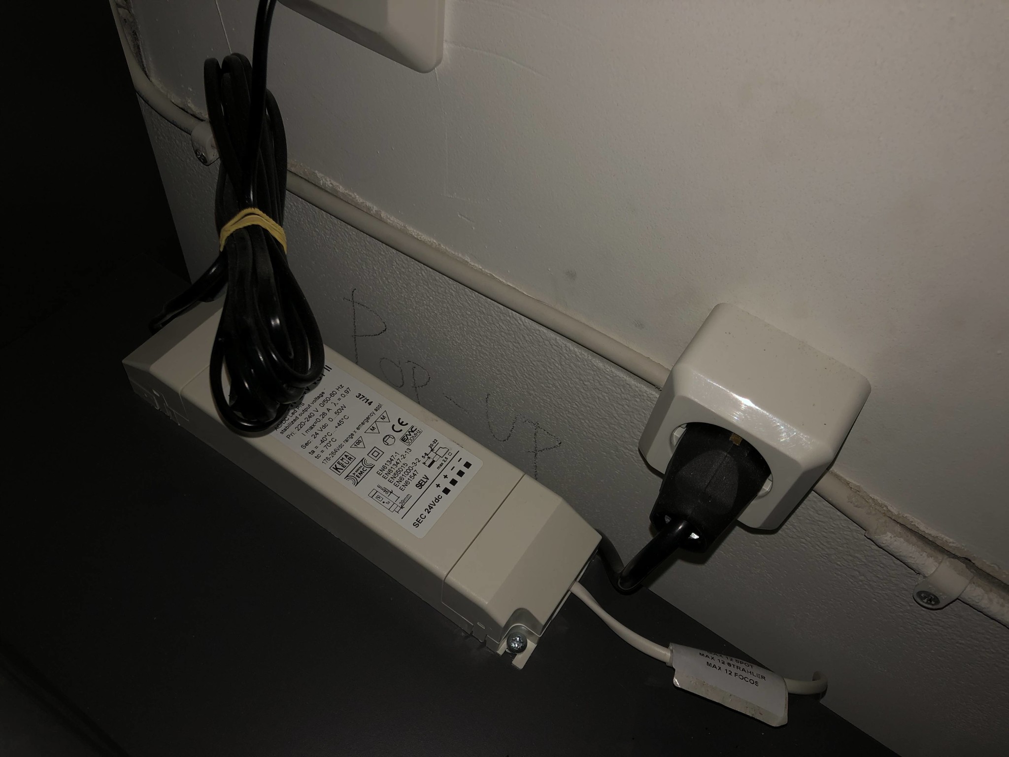

Jag tänkte ordna så att vi får bättre belysning över arbetsytan i köket genom att lägga in led-stripes i befintliga aluminium-skenor (skenorna kom med köket men dumt nog installerades ingen belysning där...) och göra det dimbart.
Steg 1 i projektet är att förstå vad det är för drivdon jag har och om det kan dimmas (jag tror inte det) med eller ersättas av någon Plejd-produkt eller annan dimbar driver som styrs av Plejd.
Tog ett foto på drivern jag har och som ni ser är det någon italiensk Forma e Funzioni men jag hajar inte av allt det där om den är dimbar. Denna är inkopplad i ett vanligt vägguttag som i sin tur strömsätts med en vanlig vippknapp (två vippor på en dosa i väggen, den andra vippan tänder/dimmar led lampor i taket med hjälp av någon vadsbo-puck i dosan).
Jag funderar på om jag helt sonika skulle kunna få till detta genom be elektrikern att byta den där vadsbodosan mot en plejd krondimmer och att vid behov byta ut led-drivern för köksbänken mot en som är dimbar och funkar med plejd? Då skulle jag göra två flugor på smällen genom att få både kedstripesen över köksbänken och tak-LED-lamporna dimbara och appstyrda.
Vad tror ni, och vad för led driver borde jag byta till som också kan driva en ytterligare längd med led stripe, lika lång som den befintliga?

Det är en ren nätdel 230V//24 volt (samma typ som man har till en laptop dator)
Vad har den drivit? 24 V LED eller halogen lampor?
Al skenan vilken profil har den 12,14,16 mm bred?
En 230 V LED strip som går att köpa i jämna 10cm kan man enkelt dimma med en standard dimmer som Plejd.
https://www.ljustema.se/230v-led-slinga/22038-ledstripes-10cm-cut-ultra-bright-230v-20w-m.html

Led strippen från Ljustema kopplar man direkt i 230 V med stickkontakt inga drivdon!L LillaRackaren skrev:Tack för svar Leif!
Aluminiumprofilen rymmer 10mm bred strip. Att jag inte funderat vidare på projektet än beror på att jag inte ser hur jag på ett snyggt sätt kan dra ström dit, inga kablar/sladdar ska få synas för att familjen ska acceptera ingreppet, jag fattar inte varför man inte satte in LED där från början när man byggde köket, idiotiskt.
Vill man dimma så sätter man en dimmer i en dosa eller en vridadapter som finns till Plejd.
