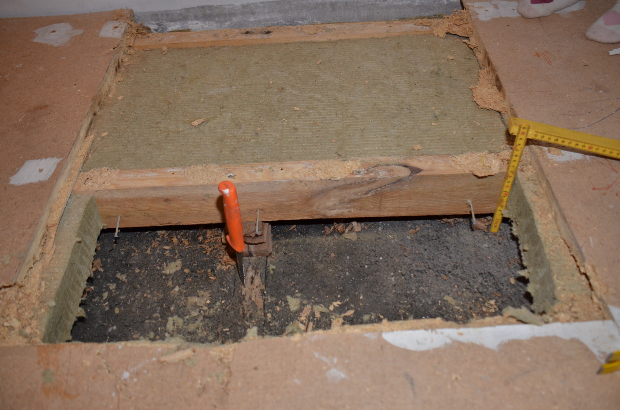

Behöver er hjälp med att ersätta en golvkonstruktion från när huset byggdes -71. Efter att elementen frusit på undervåningen lät förra ägaren rummet vara utan ytskikt efter att Anticimex gjort sitt. Vi skulle vilja få till: antingen golvvärme eller bättre isolering nedtill. Rummet har också dragits med en lite unken doft, så vi sätter gärna in nytt friskt golvspån som minst. (Det finns ett större rum intill som också skulle behöva samma behandling.) Rummet mäter ca 2,9x3,7 m.

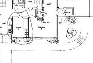

Inringat på ritningsklippet. Det är rummet omedelbart höger som säkert också skulle behöva golvvärme. Vi värmer huset med bergvärme så det är vattenburen golvvärme vi siktar på.
Antagligen krävs bättre isolering för golvvärme. Har hört att det krävs minst 25 cm för att det skall gå att lägga in, stämmer detta?
Konstruktionen är som följer: Betong med ingjutna reglar, reglarna verkar friska. Ovanför de ingjutna reglarna sitter golvbjälklag av 8x4,5 cm reglar, dessa är uppallade på spont och masonitbitar, vilket ger en luftspalt nedtill på ca 5-6 cm. Mellan dessa reglar hänger 7 cm tjocka isolerskivor på spik. Ovan detta är golvspån 3 cm tjockt.
Alltså: Betong med ingjutna reglar på detta är 8x5 cm reglar uppallade med trä/masonitbitar 5-6 cm ovan betongen, därefter golvspån.
Vad skulle ni ersätta detta med?
Markisoleringsskivor och nya reglar eller eps betong och flytaspackla? Kanske gjuta och flyta ovanpå markisolering? Och behöver jag bila bort betongen för att få platts med rätt isoleringstjocklek?
Ni som kan, hjälp!
Öppen golvsektion med synlig betong, träreglar och isolering, mätverktyg syns.
Svartvit ritning av husplan med inringat område för golvvärme och isoleringsprojekt.
