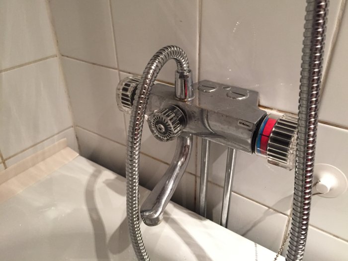

Jag vill på enklaste och billigaste sätt byta ut en gammal FMM 1000-badkarsblandare och även blandaren till handfatet, se bild. Undrar främst om det finns det blandare som man kan ersätta den gamla badkarsblandaren med utan ny håltagning? Pris är viktigt då vi letar nytt boende och inte vill lägga några större slantar.

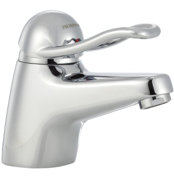

Det skulle vara väldigt schysst! Det där såg ju helrätt ut, hann synd nog köpa och montera slang/handtag och stång i helgen (700 spänn) men får jag två blandare så blir det lite stiligare hemma. Passar den där rakt av om jag slår till?
Krilleman
Jag tror den kan passa rakt på, men är inte helt 100% säker. Det ska iaf inte vara långt borta.
nikasp
Det är väl bara en modernare version av "samma" blandare?
nikasp
Jag åker nog och köper den ikväll. Har bett om lite närbilder och gärna modellnummer. Byggahus är bra ibland/oftast :)

Super, då sticker jag och köper grejerna. Om du har en beggad pip köper jag den väldigt gärna, förmodar att en sån kostar minst som halva paketet ny.
nikasp

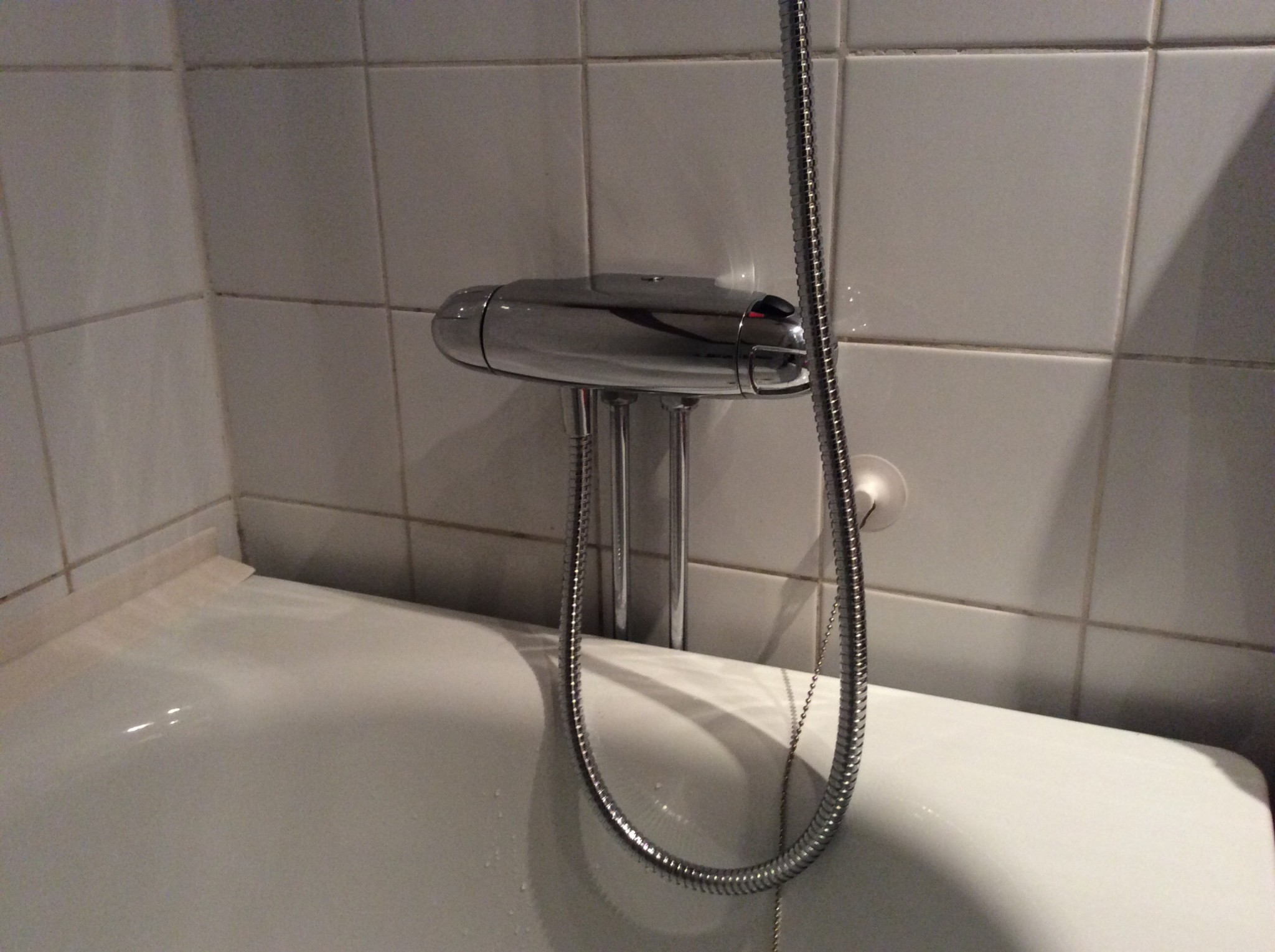

Dum fråga, hur fasen monterar man den mot väggen? Litet täcklock på ovansidan och en skruv som roterar fritt på baksidan. Står i lokaltrafiken och är nyfiken.
Edit: Nu tror jag att jag fattar.
Krilleman
Under täcklocket på ovansidan sitter en insexskruv. Den nyper mot fästplattan som du först monterar på väggen.
Din befintliga blandare har inget täcklock utan en spår-skruv som syns på din första bild.

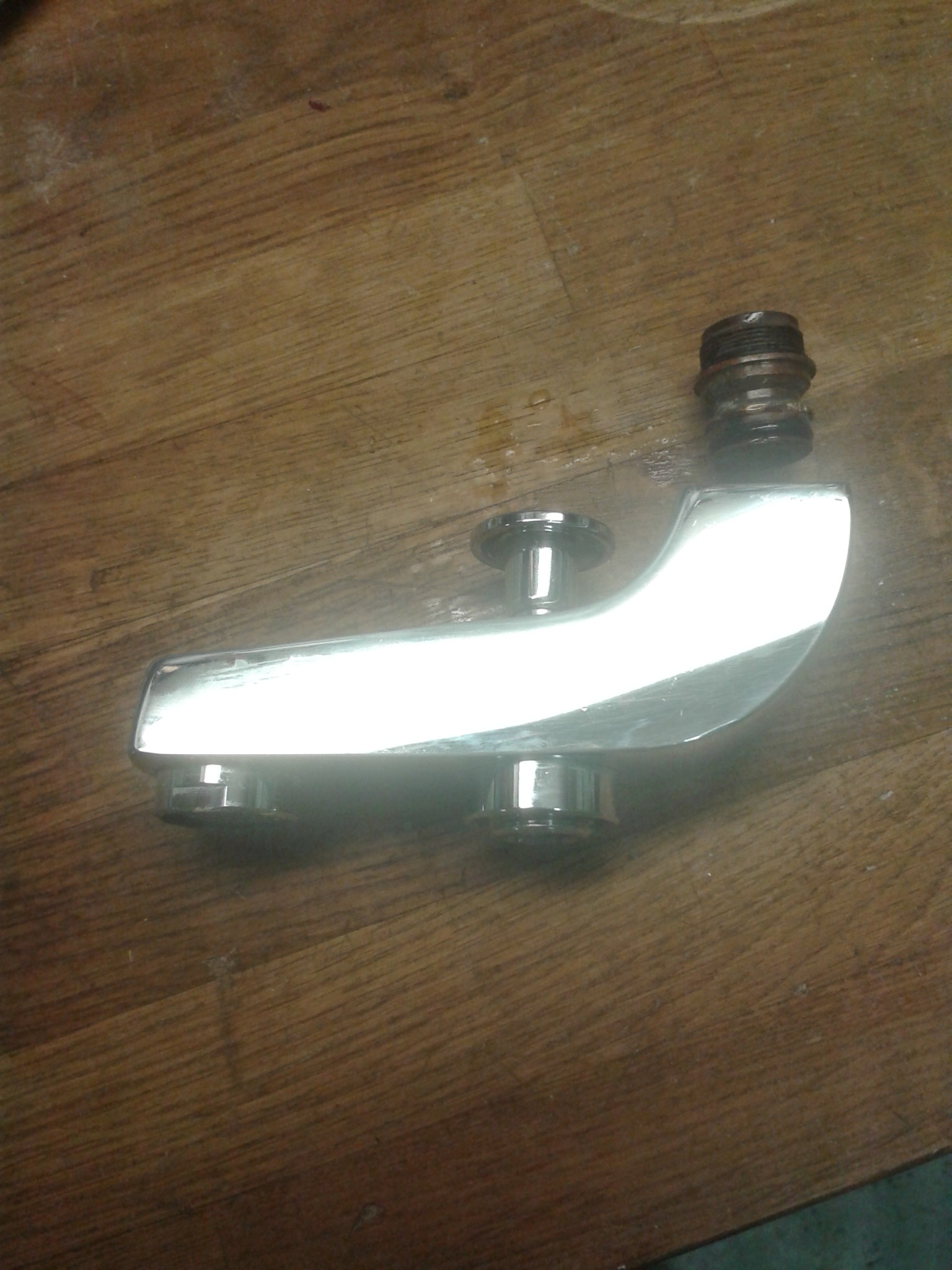

Krilleman
Hittad i skrotlådan.
Har suttit på en 4cc 9000.
