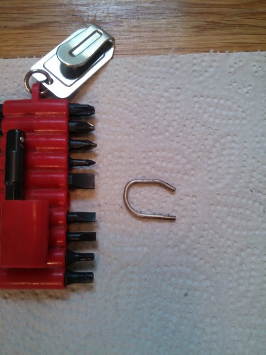

Detta kanske är lite långsökt men jag försöker ändå.
En fjäder i handtaget till en Bosch frys har gått sönder. Bosch har tyvärr slutat tillverka den så hur skaffar jag en ersättare?
Fjädern ser ut så här (vet inte om det räknas som fjäder dock)

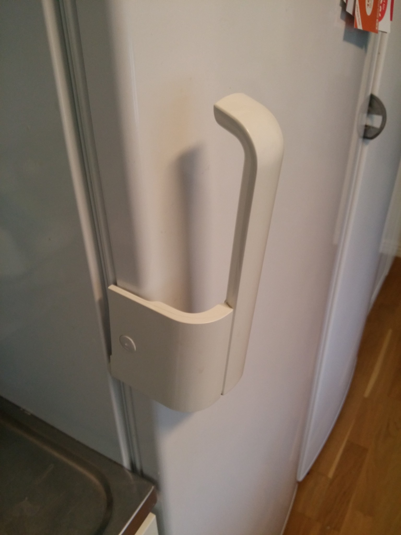

Och sitter i ett sånt här handtag.

Stackare. Han som ritade det där handtaget måste fan varit helt tappad
Jag tror inte att du kan få tag på en sådan "fjäder" hos någon återförsäljare.
Alternativen kan vara att se om du kan hitta liknande skåp på en återvinning eller så ta med fjädern, åk till biltema eller liknande och mät mot handbromsdelarna om det går att köpa en som går att kapa själv.

I monteringssatsen finns mycket spännande, kan gå att använda om du har tur.
Mvh P-A
Ps, den första länken tror jag inte på men att kapa en del av något annat i den andra börjar jag tro på, lite beroende av vilken tjocklek som efterfrågas.... tänk utanför boxen

Verkar ju fortfarande gå att få tag i hela handtaget...
http://www.nettoparts.se/shop/handtag-bosch-kyl-9844p.html
Enbart fjädern däremot går inte att köpa direkt från bosch.

Fjädern kostar 27 kronor. Finns visserligen inte att köpa längre så då kostar den väl mer än 27. Men 479 är lite saftigt.
Finns det inget, inte vet jag "fjäderstål" som man kan böja under uppvärmning eller så?

Jag har likadan kyl och frys där plasten på kylen är trasig, men fjädern är intakt

Nu har jag äntligen fått iväg det på lådan, du borde få den på tisdag
