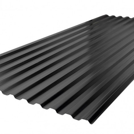

Det vanligaste på lador och liknande är väl korrugerad plåt.
Profilen som används heter trp 20
http://www.byggmax.com/se-sv/byggva...k/takplat-korrugerad/20140/takplat-svart-tr20

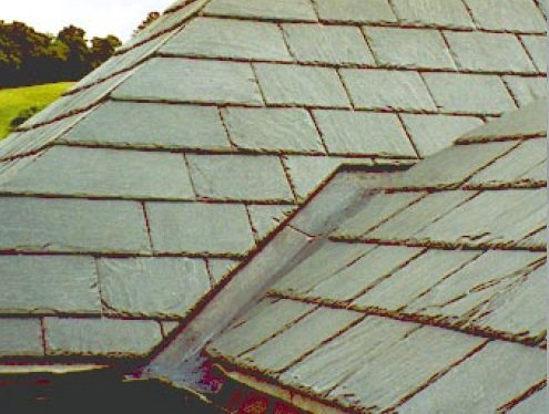

Skiffertak kanske
http://www.byggportalen.se/artiklar/nytt-tak-nytt-hus-987.asp
