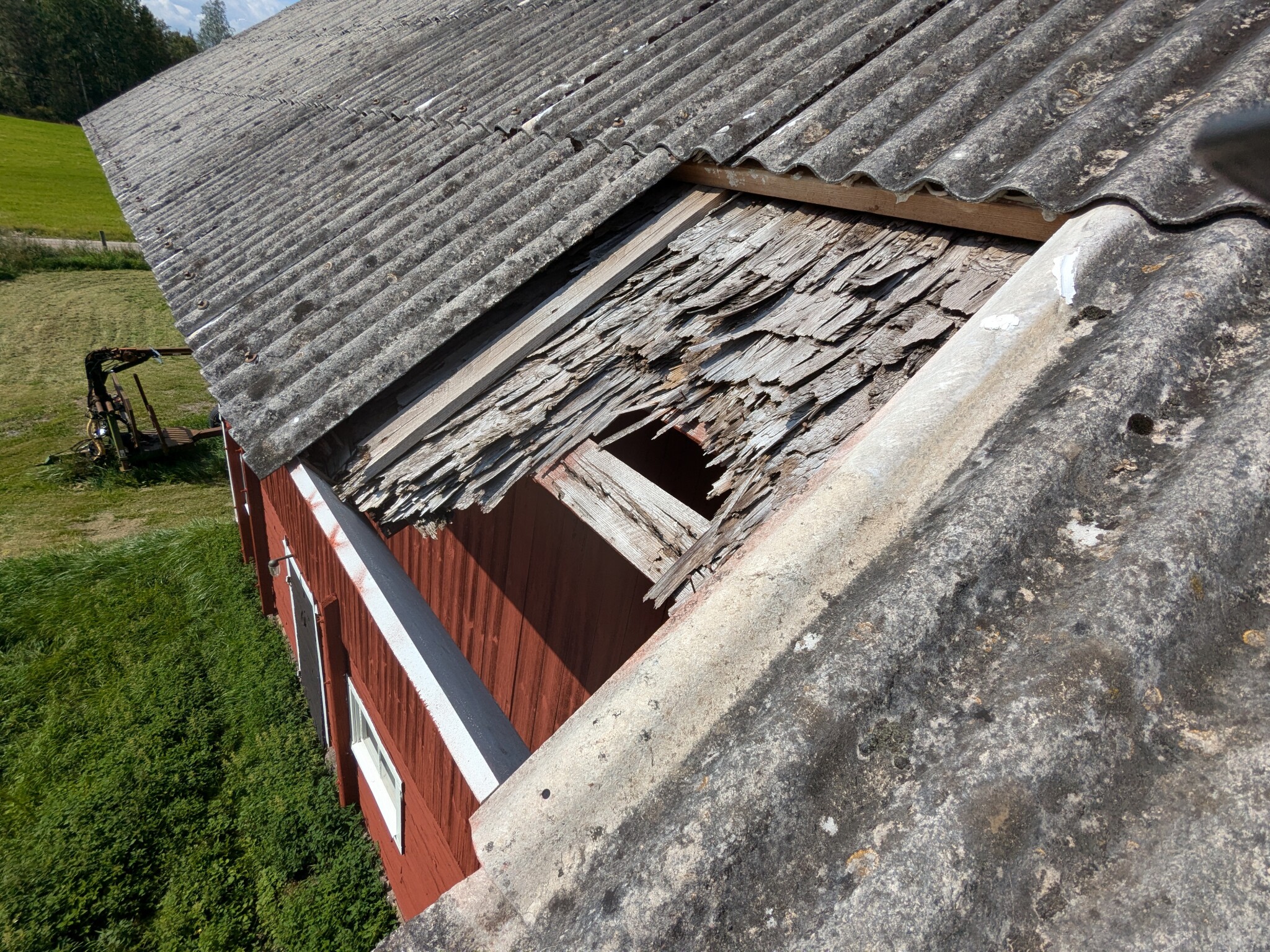

B berraX #1 Medlem · 111 inlägg 9 aug 2025 12:18 berraX Medlem 111 inlägg 9 aug 2025 12:18 #1 Hej En takskiva av eternit har blåst ner. Tanken var att ersätta den med en annan snarlik plåt istället. Jag har snurrat runt en del på nätet men inte lyckats hitta takplåt med samma "sinuslängd", 130mm . Någon som har några tips? Inloggade ser högupplösta bilder Logga in Skapa konto Gratis och tar endast 30 sekunder
T tergo #2 Medlem · 6 124 inlägg 9 aug 2025 13:47 tergo Medlem 6 124 inlägg 9 aug 2025 13:47 #2 Korrugerade tak av fibercement borde finnas ,jag har bytat några i början på 2000 talet då hämtade vi skivorna hos lantmännen
