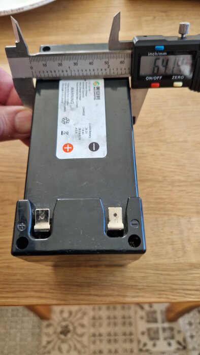

Ser att många har bra koll och mycket erfarenheter här så testar en fråga om batteri.

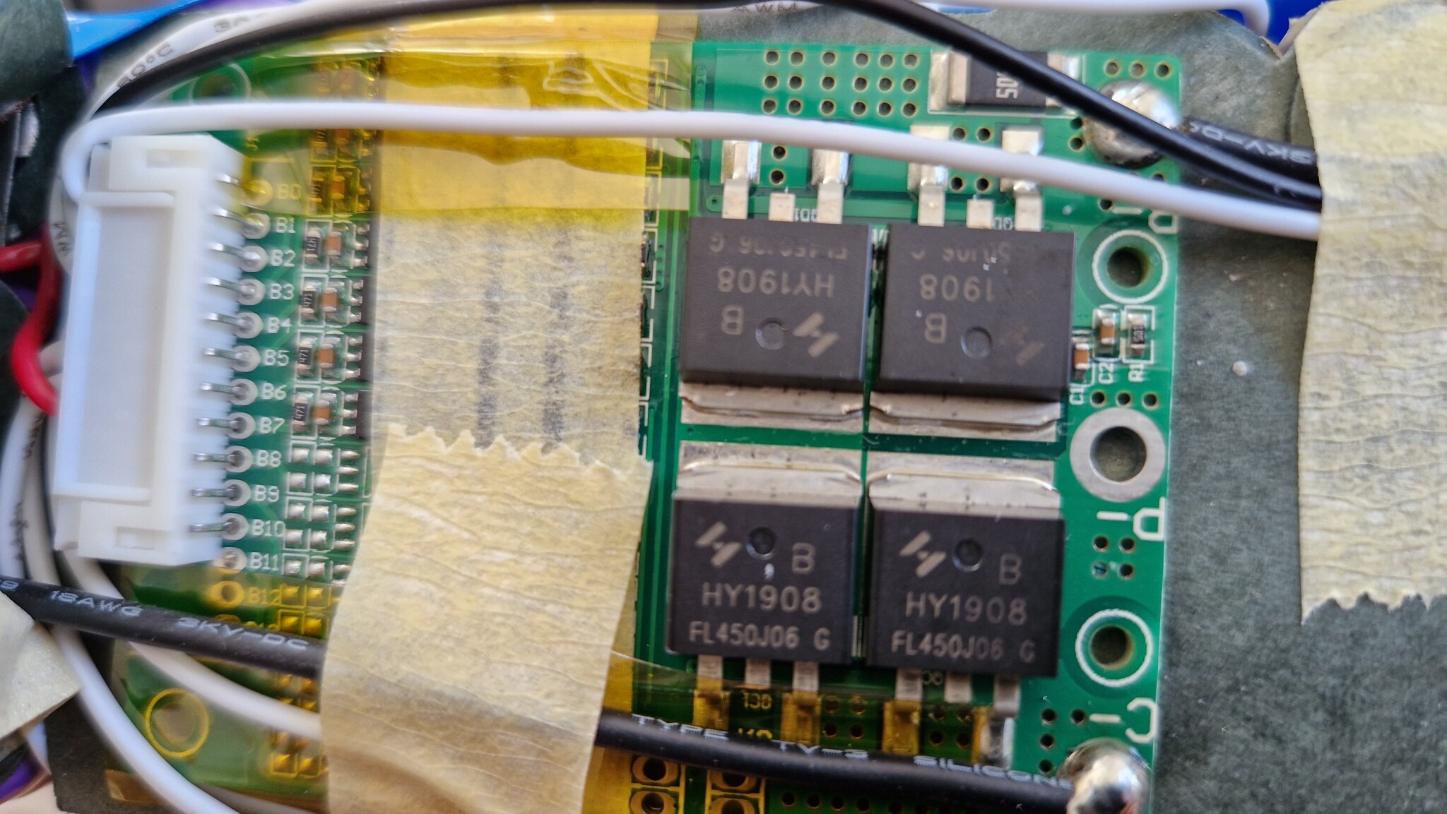

Undrar om det går att stoppa i ett egenbyggt batteri i min Stiga Autoclip. Ett som jag måttbeställer och som passar i den svarta öppningsbara batteriboxen. Mer specifikt fungerar jag om det funkar med en standard BMS eller om det är något speciellt med den som sitter i batteriet, kretskortet där innanför, som gör att det inte funkar med en vanlig standard BMS.
Givetvis kommer det vara korrekt Volt osv.
Tack för alla tips!
  • Svart batteri mäts med digitalt skjutmått, etikett med specifikationer synlig, på träbord.

Ditt hemmabyggda batteri borde fungera bra. Klipparen kommunicerar ju inte med batteriets BMS vilket är bra, men din BMS måste vara dimensionerad för det strömuttag som klipparen kräver. Men det antar jag att du har koll på :-)

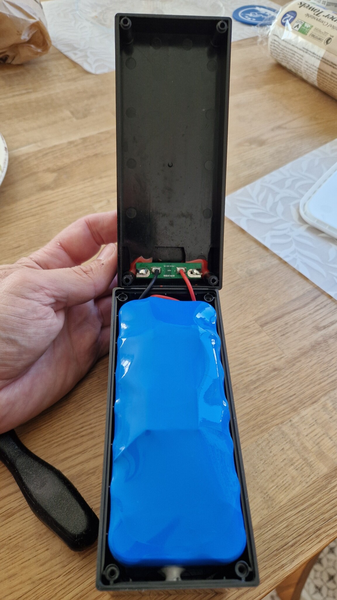

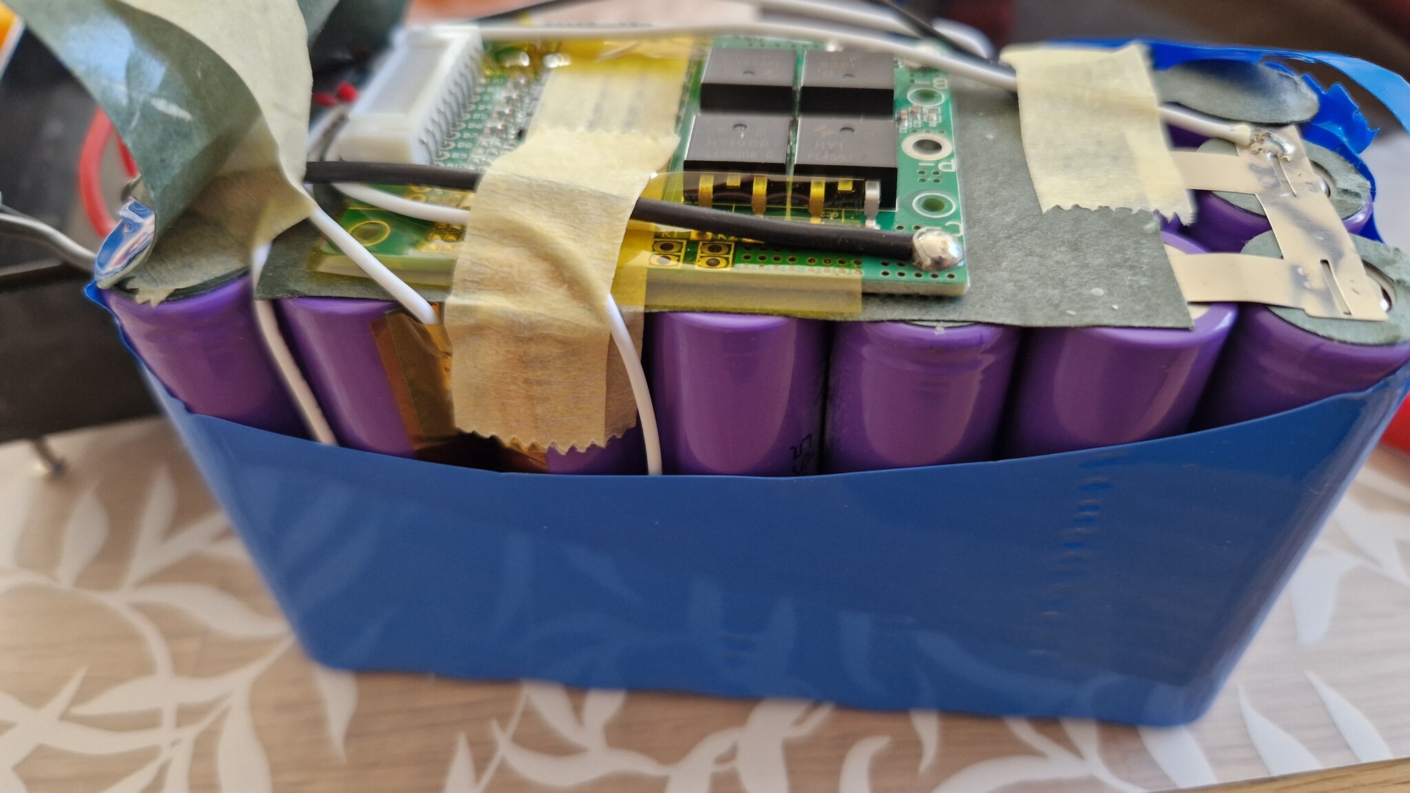

Tack! Jag ska inte bygga själv utan måttbeställda ett som passar. Det på bilden är original som jag öppnat upp.
OK! Jag kände inte igen innehållet på bilden. De batterier jag har mekat med såg helt annorlunda ut och det var ett litet helsike att få ut batteripacken som var klistrad i höljet.
