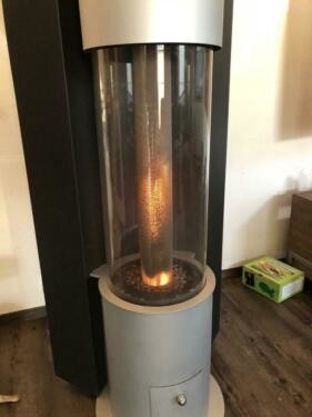

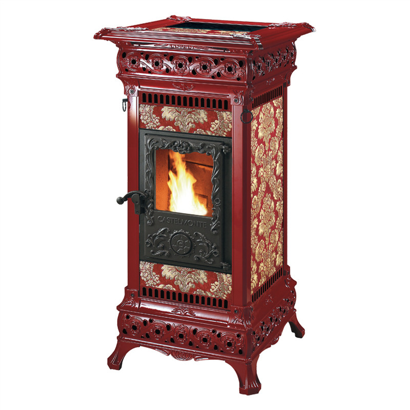

Vad tycker du är snyggt? De flesta köper nog pelletkamin för att den håller värmen i större delen av huset på en jämn nivå, i motsats till en vedeldad. Det är få pelletskaminer som råkat i klorna på nån jean pierrenånting och erhållit en mångdubblad prislapp men några försök har väl gjorts. De 2 första kan väl antas kräva mer omvårdnad om de ska behålla eldestetiken .
  • Modernt utformad pelletskamin med synlig låga bakom glas.
  • Modernt utformad pelletskamin med synlig eld genom glascylinder i ett rum.
  • Röd dekorativ pelletskamin med tänd eld och mönstrade sidopaneler i en traditionell stil.
