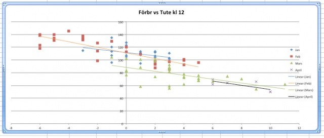

Slänger upp lite intressanta mätdata.
Kurvorna visar total elförbrukning jan, feb, mars och 1-6 april, 2011 som funktion av temperaturen vid lunchtid. Hushållselen är ca 35 kWh/dygn resten är värmen.
Jag installerade inomhusgivaren den 1/3, och som synes dök förbrukningen omedelbart och dramatiskt.
Spridningen i förbrukning vid samma utetemperatur beror på solinstrålning och vind.
