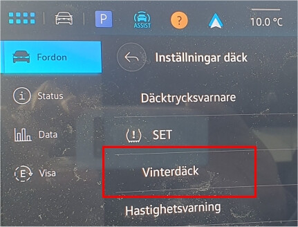

Nu har jag hittat en annan sak att undra över...
Idag skiftade jag till sommarhjulen och när det var gjort skall man ju kalibrera om punkasensorn genom att först se till att alla 4 hjulen har rätt tryck och sedan gå in i bilens inställningar och aktivera justeringen.
Jag hittade själva stället där det skulle göras men där fanns en tilläggsinformation jag inte sett förut:
Bilen tror alltså att det sitter vinterdäck på fast de är bortskiftade. Så jag försökte hitta någonstans att ställa om detta till "Sommardäck"
Men jag gick bet...
Är det någon här som vet var man gör detta eller är det så att bilen själv bestämmer vilka däck den har baserat på datum eller liknande?
