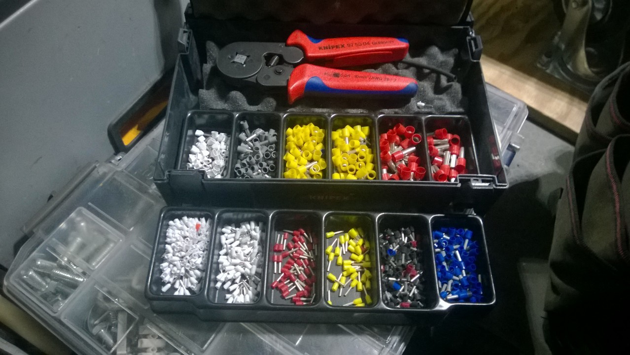

Ja går man igång på ändhylsor, köper man en sån här låda. Öppen låda med sortiment av ändhylsor och en avbitartång, organiserade i fack efter färg och storlek.

Min låda är en Knipex, blundade för prislappen när den köptes på ELFA.
