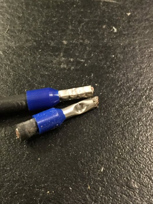

Jag blev sugen och provade att dra fast en 2.5 gummikabel i en sockerbit med opressad/pressad hylsa.
Jag lyckades inte dra loss någon av dom inte ens med tång, men den pressade hylsan känns onekligen säkrare och proffsigare ut.
Ja, det är rätt stor skillnad, båda är dragna lika hårt men det är betydligt enklare att känna när det är "lagom" när man drar den pressade hylsan.gasto skrev:
Jag har en Knipex som pressar 4-kantigt, vet faktiskt inte varför det skulle vara bättre med 6-kant mer än att det verkar modernare.
