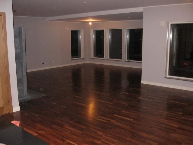

Vi har tarketts valnöt i hela huset, förutom hall och badrum där det finns klinkers.
Det jag funderar på, är att valnöt är mycket mörkt (snyggt, tycker vi). Det blir en stor kontrast till ekparketten i vardagsrummet. Varför inte ha samma parkett överallt där man vill ha parkett? Det blir lite lapptäcke annars.
Om ni har t.ex. klinkers i hallen närmast dörren, behöver ni inte vara oroliga över slitaget på golvet sedan. Många har golvvärme av el under klinkers i hallen, då kommer inte fukten från skorna längre in i bostaden.
Jag bifogar en bild av våra golv - de är mörka. Till vänster syns lite av karmen till dörren som är av ek (det blev riktigt bra, trots att det var en chansning). Färgskillnaden är stor.

Vi har några små skador från byggtiden (spikar eller skruvar under tunga lådor, som man dragit), men det är inte något som lyser igenom, utan skrap på "lacken". Vi har tre barn, har bott i det nya i 5 månader. Golvet skall vara slipbar, om jag har förstått allt rätt. Det finns också någon typ av vax man kan använda, titta på tillverkarens hemsida. Har inte varit aktuellt för oss.
Alla parketter har väl någon typ av hård yta, av typen lack? Jag tror inte att man kan känna någon skillnad. Men känslan sitter nog mer i huvudet än i fötterna.
Vi har golvärme i plattan på nedre våningen, och element på övervåning. Vi har aldrig diskuterat hur det känns under fötterna - betyder kanske att det känns bra?
Golv är inget man byter så där bara. Det kan vara bra att välja någorlunda neutrala lösningar som håller länge. En slipbar parkett kan man ha säkert 20 år. Det är lättare att leka med färger och mönstervariationer på väggar istället. Men det är ju hennes lägenhet, och hennes smak.

Tarkett är väl ett varumärke , som har bl.a. golvtypen parkett i sitt sortiment,
dvs Tarkett bär sig åt som vilken parkett som helst .
4-5 mm träbeläggning (ask,ek,valnöt,osv) limmat på x antal mm plyfamtrl,
Repor och tryckmärken blir det väl på alla golv, men för att det ska gå igenom till det undre skiktet, krävs nästan att mor sitter med hammare och stämjärn..
Hur mjuk eller hård ytan i ett parkettgolv är, beror väl mer på vilket träslag det är, än vilket fabrikat det är.
