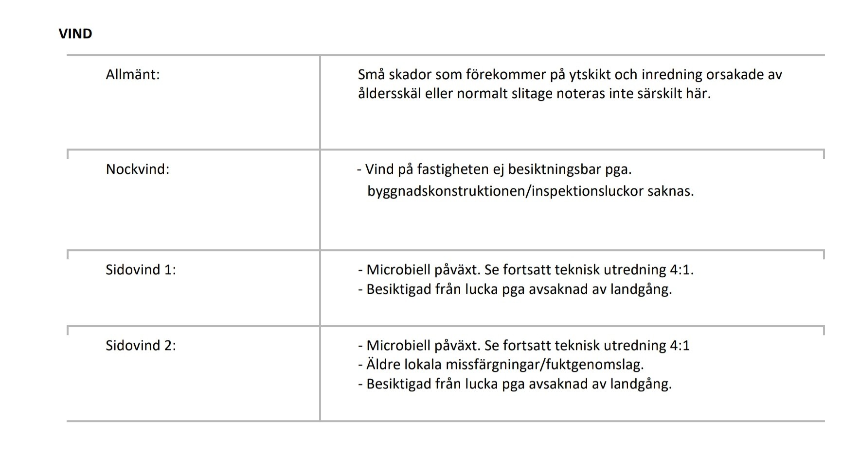

Vi är intresserade av ett hus som ligger i 3-4m spannet och är väldigt fräscht i övrigt. Men det har varit lite svårsålt för ägarna då det ligger i en "förort".
Men vi är hyfsat händiga samt så tycker vi väldigt mycket om huset.
Det är dock farligt att ha en åsikt om något man tycker om, därför skulle jag vilja ha era åsikter om noteringarna på besiktningen, är dessa superviktiga eller kan man "leva" med felen?
Ber inte om några skräck historier, utan om vettigt resonemang
Tack på förhand!

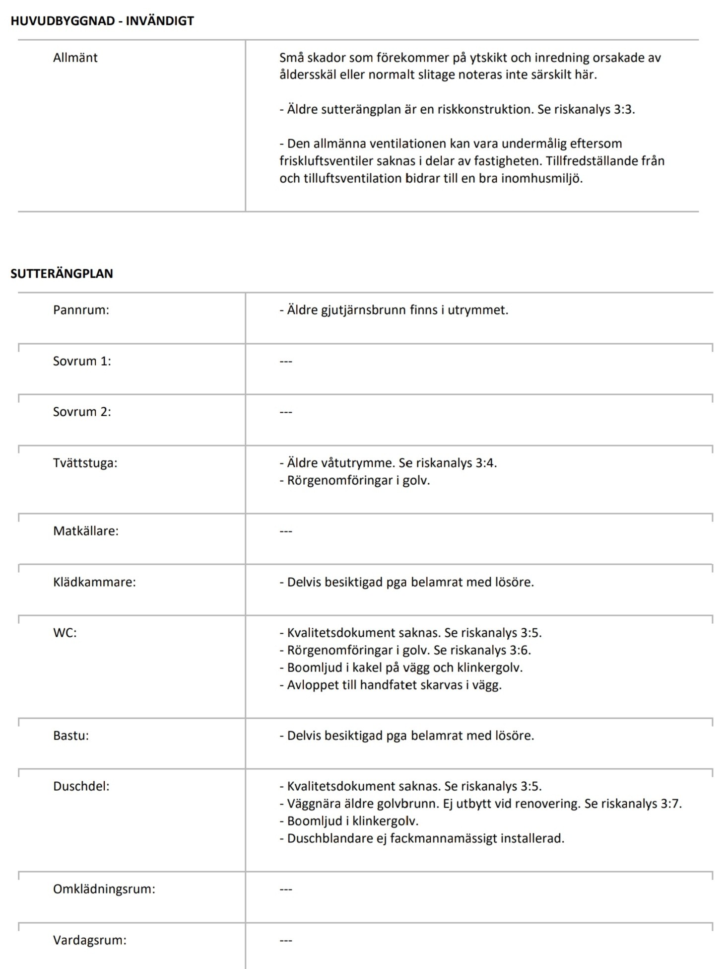

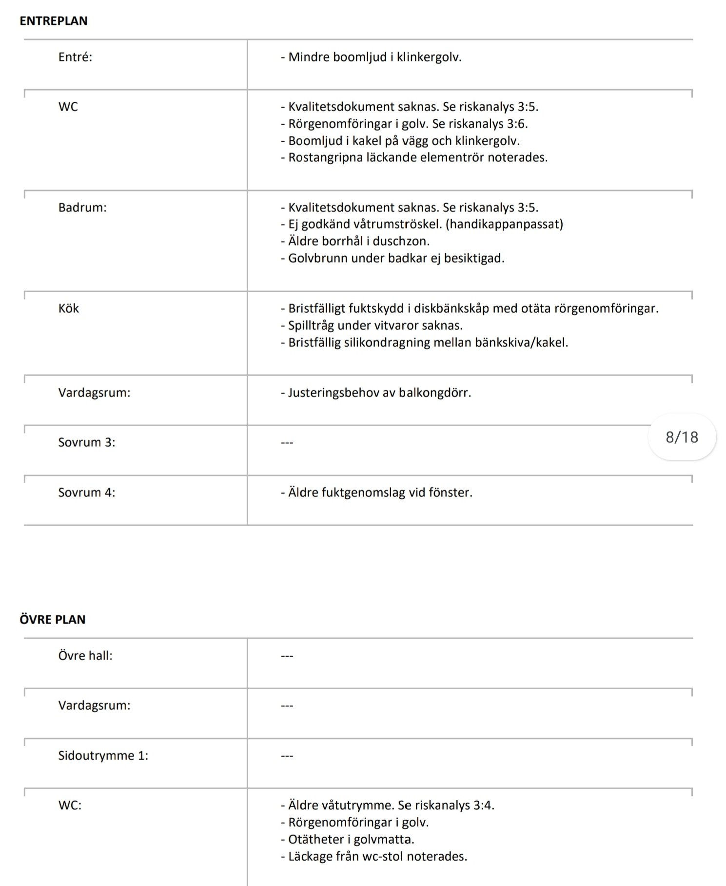

Med tanke på att inga dokument kan uppvisas och så nyligen renoverade men redan problem så skulle jag nog säga att det kan finnas problem där bakom. I det här fallet skulle jag ta en egen professionell besiktningsman innan jag skrev på något.W wipen skrev:
Kan en besiktningsman se om det är korrekt utfört utan att riva upp badrummet? Tänker om det är utfört bra men dålig dokumentation.D Droynas skrev:
Dom kan så klart inte se allt men dom kan ju även gissa sig fram till saker. Om ytterskiktet är kasst, eller mattan lossnat efter 1 år så vet dom kanske varför. Kanske är en defekt matta som han vet om men om det är för att den är dåligt lagd så kan dom säga det till dig. Dom kan även förklara för dig vad dom olika felen betyder och vad du bör vänta dig så du vet vad du ger dig in i. Dom har sett fuskbyggen och dom har lagt eget badrum så de kan hjälpa dig.W wipen skrev:
Att få fuktskada eller byta två badrum är dyrare än att snacka med ett proffs. Och vill inte köparen det så är det nog fuskbygge och då ska du vara glad att du inte tog det huset.

Jag tycker det ser ut som en standard men dålig besiktning. Ni behöver göra en mer grundlig besiktning.W wipen skrev:
När det gäller badrummen bör ni tänka på att ert försäkringsbolag kan neka er ersättning helt och hållet om man inte följt för tiden av utförandet gällande branschregler. Det verkar man inte gjort i detta fall.
Spontant låter det som att det finns omfattande renoveringsbehov direkt eller inom en snar framtid.
Är badrummen renoverade senaste fem åren och man inte bytt brunnar skulle jag avstått om inte priset är så lågt att budget finns för att börja om...

Nuvarande säljarna har renoverat ett av budrummen och den tidigare ägaren som har bott där sen huset byggdes, har renoverat ena badrummet 2015. Och nuvarande ägare 2019/2020.D Droynas skrev:Dom kan så klart inte se allt men dom kan ju även gissa sig fram till saker. Om ytterskiktet är kasst, eller mattan lossnat efter 1 år så vet dom kanske varför. Kanske är en defekt matta som han vet om men om det är för att den är dåligt lagd så kan dom säga det till dig. Dom kan även förklara för dig vad dom olika felen betyder och vad du bör vänta dig så du vet vad du ger dig in i. Dom har sett fuskbyggen och dom har lagt eget badrum så de kan hjälpa dig.
Vad säger mäklaren och säljaren. Vem renoverade? Det måste dom ju ha svar på.
Det som jag tror är svårt att få något ur, är att allting är klinker. Så det bar ju vara svårt att ta sig under för att se utan att förstöra en platta.

Om det uppstår fuktskador säger vi vid något av badrummen. Kostar detta sjukt mycket mer att lägga om, ifall att man "chansar" på att det håller? Gentemot att göra om det direkt nu.
Jag skulle definitivt ta dit en besiktningsman. Badrummen skickar ut rejäla varningssignal, särskilt om de enligt uppgift är så nya.

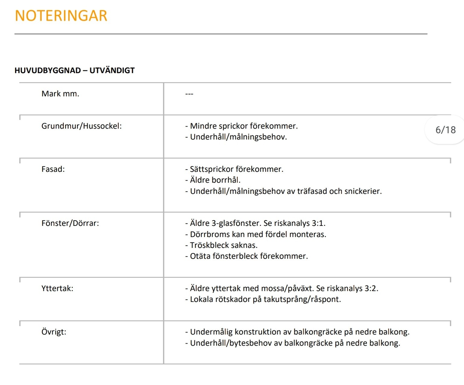

Skulle också ta en rejälare titt på taket. Protokollet är rätt tunt men jag upplever att de berör att taket kan vara ett problem.
Gillar ni huset så köp men ta höjd i er budget för en del kostsamma renoveringar.

Taket verkar vara gammalt, kanske inte bytt alls? Det nämns, men frågan är hur snabbt behöver man få det jobbet gjort? Brukar det vara brådskande, eller kan man ofta vänta något år?Fujim skrev:

Taket, bör du planera att byta inom 5 år. Det kan bli akut nästa vecka eller om 10 år. Räkna med problem med våtrummen. Sätt ditt bud som om de vore original från 60 talet.
Det är ett äldre suterräng hus. Stor risk för fukt och mögelskador. Mycket stor risk.
fönstren bör du räkna med att byta, men det blir inte lika akut som taket kan bli.
