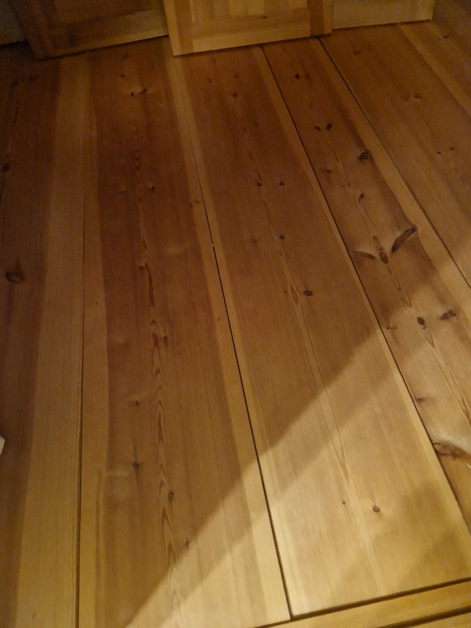

Jag har ett såpskurat furugolv, tycker inte det behövs nån slipning i det torra rena rum jag har det i, nu det räcker utmärkt att knäskura det nån gång varje år och moppa av/ dammsuga däremellan. Nu efter ca tio år är en hel del av det mjuka trät bortslitet av skurningen och ytan känns fetare, hårdare och tåligare än när golvet var nytt.
Om jag skulle lägga ett grangolv i kök,hall eller på annan utsatt yta hade jag valt tätväxt virke och såpskurat flitigare, förmodligen var eller varannan vecka för att få en hård och tålig yta fortare (och kanske tagit fram sandpappret om jag spillde rödvin eller rödbeta)

Har både hårdvaxoljat och såpskurat furugolv, samt va inne på linoljevax... Det såpade i matsalen svabbas av med vqtten/såpa 1-2ggr per år. I sovrummen är det hårdvaxolja, lite meckigare med skurning där och mer slitage i barnens rum så därför hårdvaxolja. Ett barnrum skulle nog behöva en uppfräschning (1-2 lager o lite slipning), men det är ju ett annat slitage där. Men håller jäkligt bra.
Var inne på linoljevax, testade ett antal bräder men tyckte inte det kändes hållbart. Har därför 3kg linoljevax över i garaget. Har vaxat bänkskivorna i köket, men håller sådär. Ska nog byta till hårdvaxolja istället.
Jag lade in 24(26?) mm granplank i övervåningen och trappan upp för snart 18 år sedan. Det lutades först. Sedan linoljesåpades det relativt ofta de första åren - men inte fööör ofta då jag vill ha det ljust. Därefter tvättas det bara med kallt vatten. Numera har jag såpa i vattnet ett par ggr året. Det är lätt att hålla rent och är ljust och fint.
Senare tillägg: Tänk på att gran är relativt mjukt. Min tunga hund rispar trappan med klorna när han rusar upp. Risporna försvinner när jag blöter träet lite extra. Gran självläker på ett mycket trevligt sätt!
