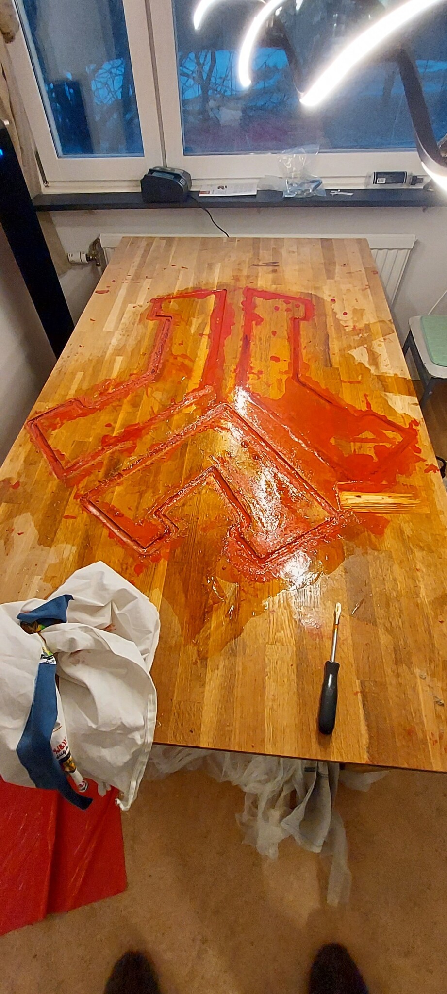

Har nu kört fast med mtt projekt.
1. Fräste ett mönster i en bordsskiva
2. Drog LED-slingor i spåren
3. Fyllde på med transparent epoxi harts
Det torkade fort och fint dock fungerade inte vissa delar av slingan.
Ok. inforskaffade en ny slinga.
Fräste upp spåren. In med led-slinga och fyllde med epoxi....
Slingan fungerade under arbetsgången men när epoxin torkat och jag satte på den så vägrade den fungera.
Vafan!
Förståeligt! Kan ha blivit kortis nånstans...att jag inte tänkt på det tidigare!
Andades in och köpte en utomhus LED-slinga som ska tåla allt som är vätska, blött och kan leda ström.
Fräste spåren igen.
In med slingan.
Fyllde med epoxi men det räckte inte typ två millimeter.

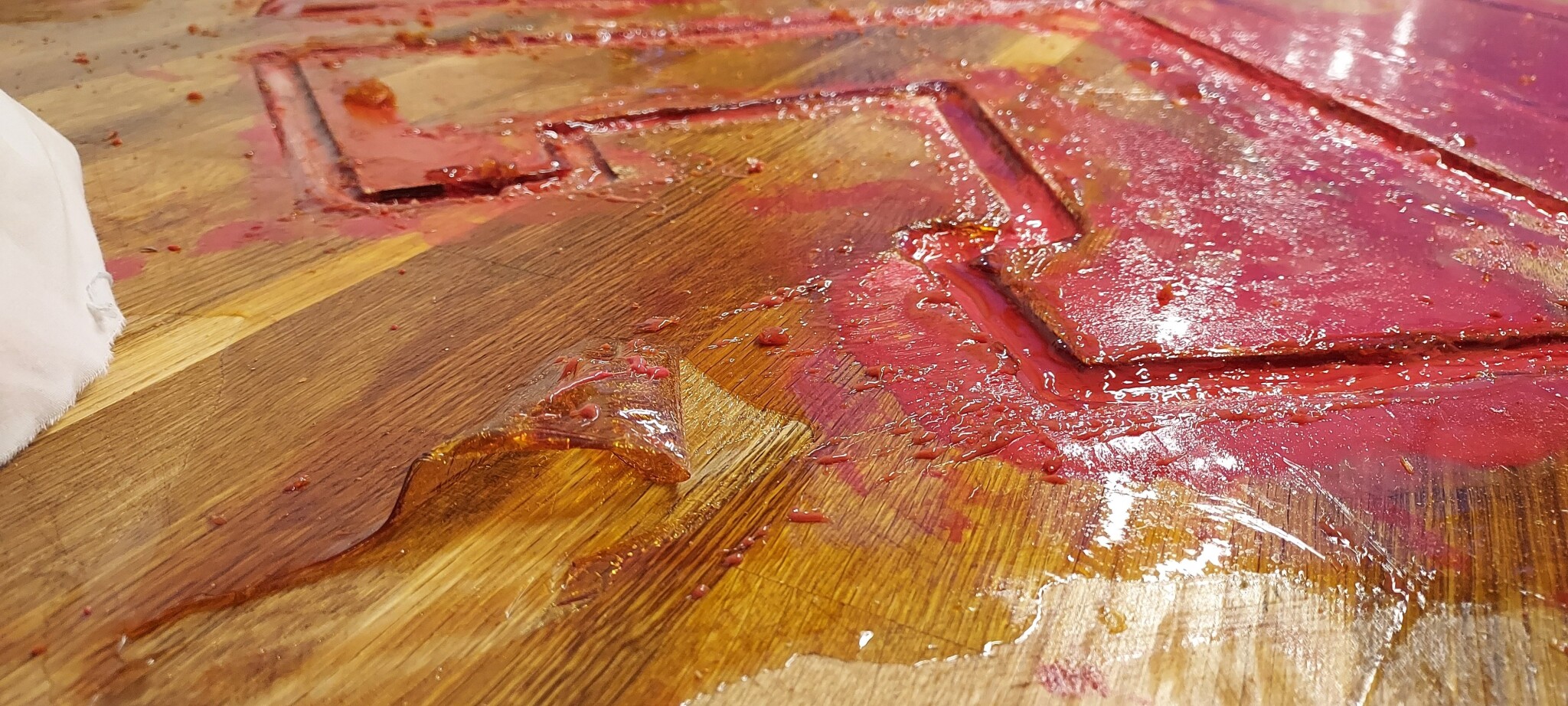

Ok. Köpte mer epoxi. Fyllde det som fattas...... men! Till min förvåning vägrade den att torka.
Efter några dygn och sedan vecka till var det fortfarande klibbigt och inte alls hårt som det ska vara.
Läste på internet om att temperaturen måste vara mellan 22 och 30 grader för tokningen att lyckas.
Ok. Har en bärbar värmelement hemma. Drog på den och höjde tempen till 23-24 grader.
Det gick en vecka utan att epoxin blivit helt tort.
Fortfarande några millimeter kvar.
Ok. Köpte klarlack på biltema.
Temperaturen 23-24.
Nu har det gått 3-4 dygn men det torkar inte!
Vad är det som gått snett?
Epoxi harts består ju av två delar: epoxi + härdare
Jag har alltid blandat 1:3
Dvs. 100 ml epoxi + 300 ml härdare - och det fungerade ju från början!
Näst sista gången hade jag lite kvar av härdare som jag åteförslöt i en flaska och lät det ligga över natten.
Till min förvåning var hela flaskan hård morgonen därpå. Dvs. inget fel på härdaren - den torkade utan anmärkningar.
Men varför fungerar inte det på bordet då?
Har någon nå tips?

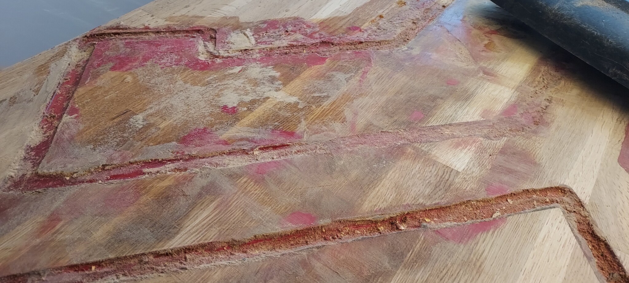

aufff... det tog väääldigt lång tid.

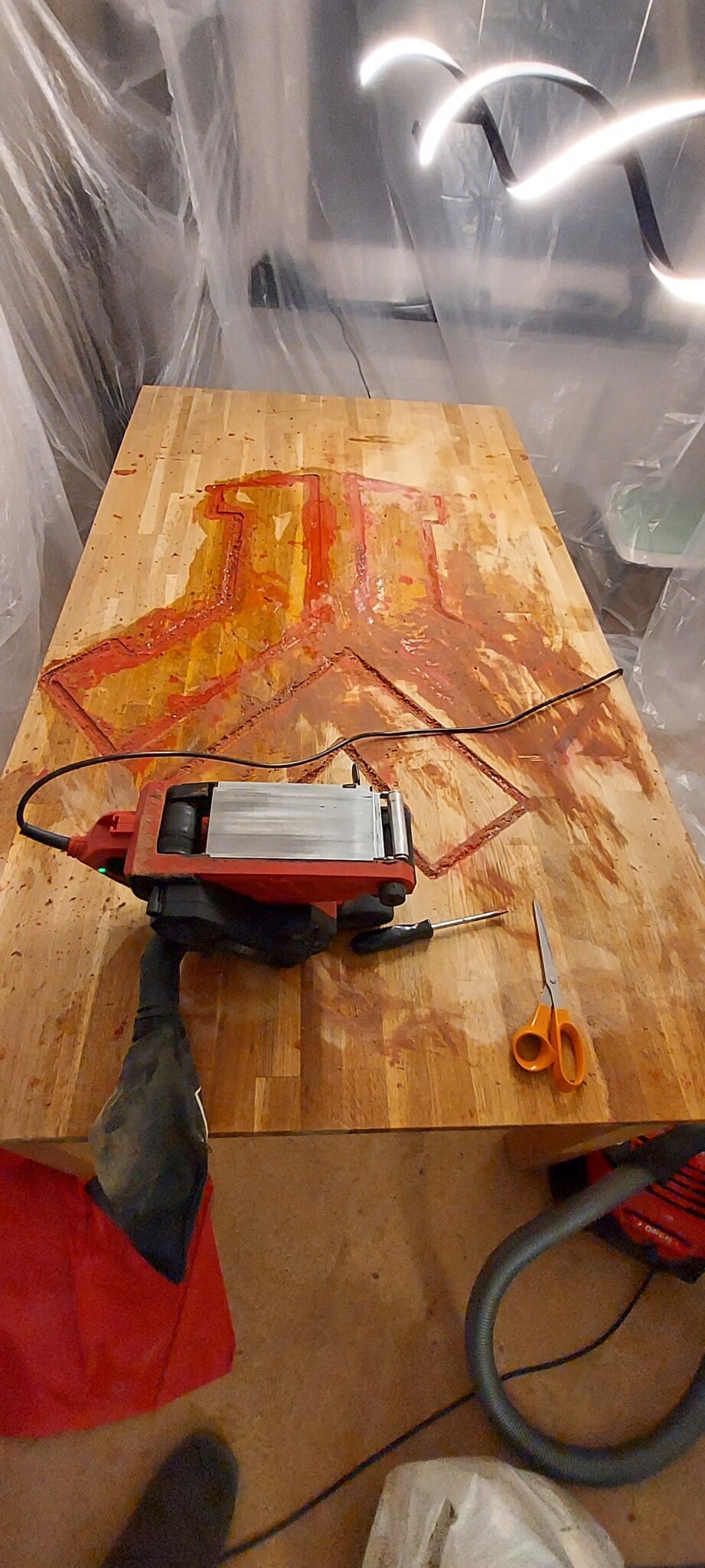

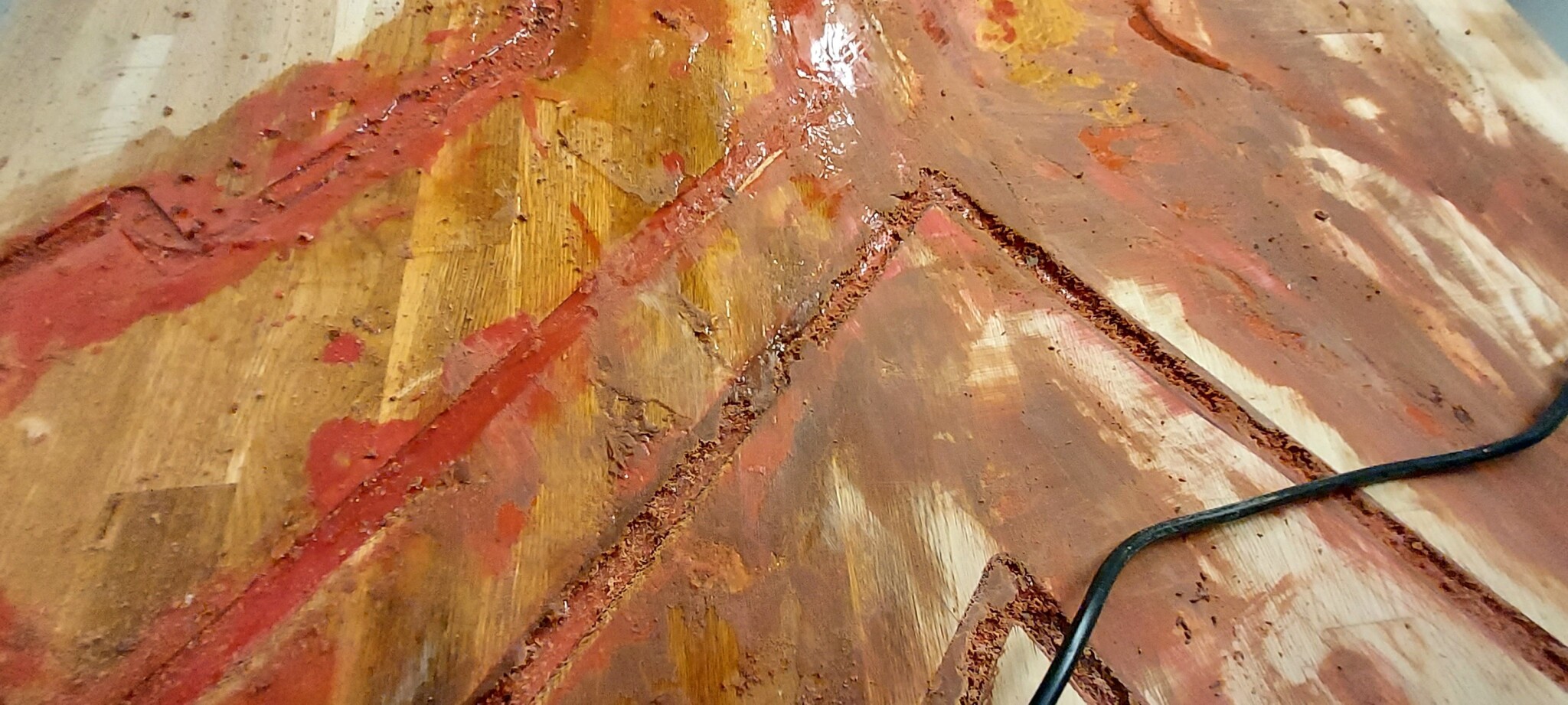

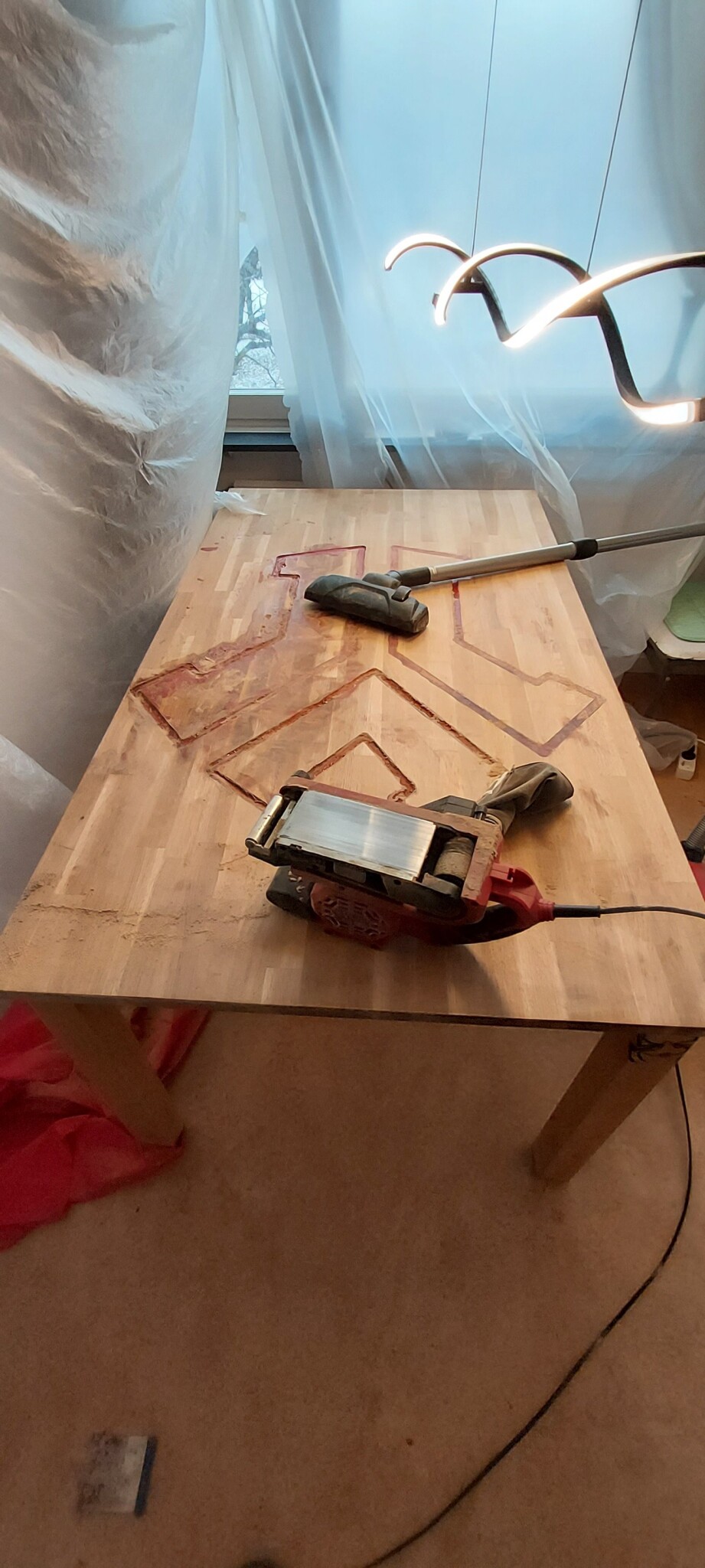

I mitt första inlägg skrev jag om att det inte härdade... inte på 4 dagar.... inte på ett par månader... till slut gjorde jag som så att jag skrapade bort allt ohärdade epoxi... slipade och allt såg väldigt mörkt ut...
La över plastskydd så att jag kunde använda bordet och........ projektet väcktes till liv den 28 juni 2026.
Har läst på ännu mer om epoxi och hur den fungerar.
Otroligt nog, men bordet står klart nu! Det blev klart den 11 juli.
Eländet som inte ville torka...
Mina tappra försök till att ta bort det som inte härdat
1,5 år i dvala och...
