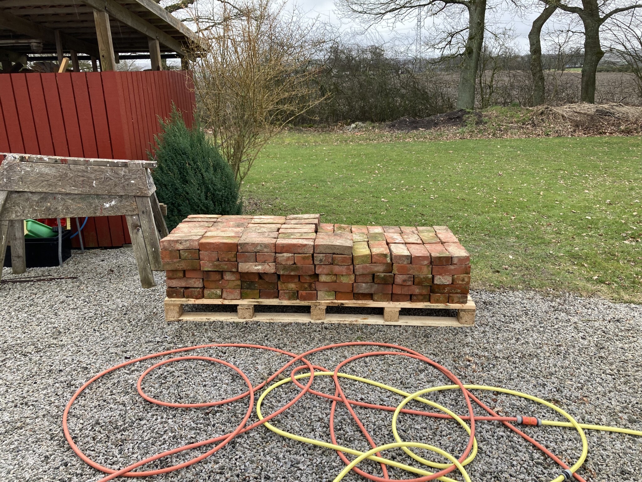

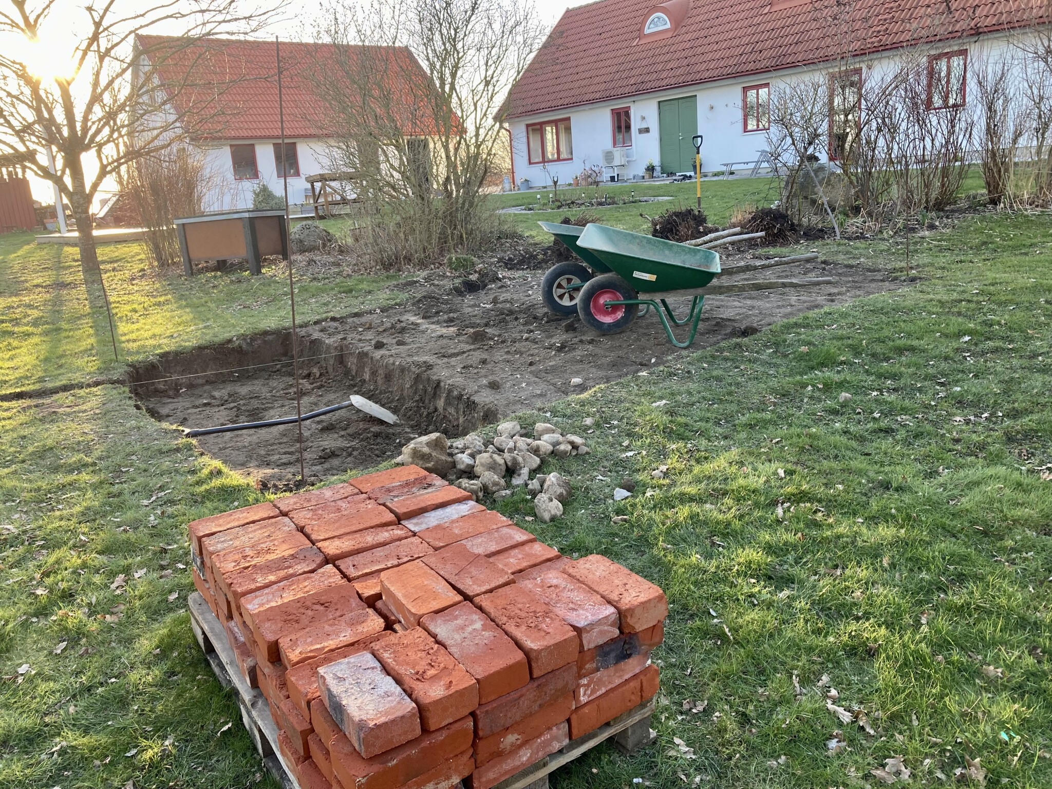

Röda tegelstenar staplade på en pall utomhus, omgivna av grönt gräs och träd. Vattenslangar ligger på grus framför en röd trävägg.

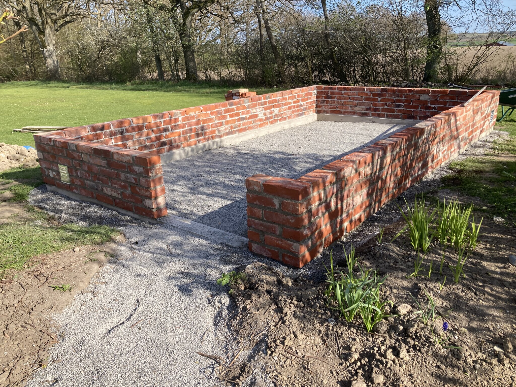

En del av stenen som hämtats från en fallen lada. Blev några varv med släpet och sedan tvätt med högtryck för att få av alger, smuts och bruksrester. Sex sidor per sten men fick till hyfsad teknik. Mycket vatten blev det…

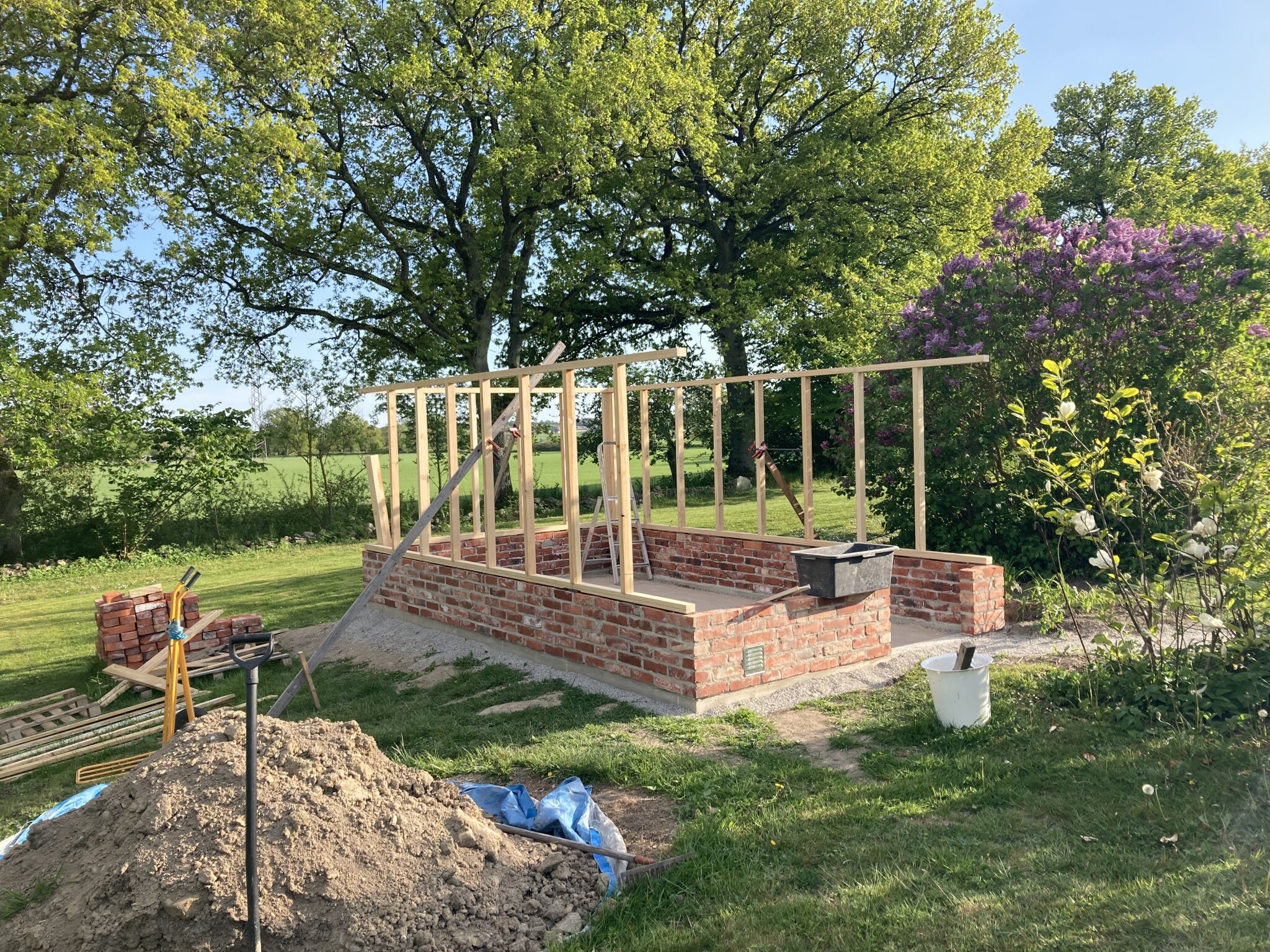

Skottkärra och staplade tegelstenar vid grundarbete för byggprojekt på trädgårdstomt med byggnader i bakgrunden.

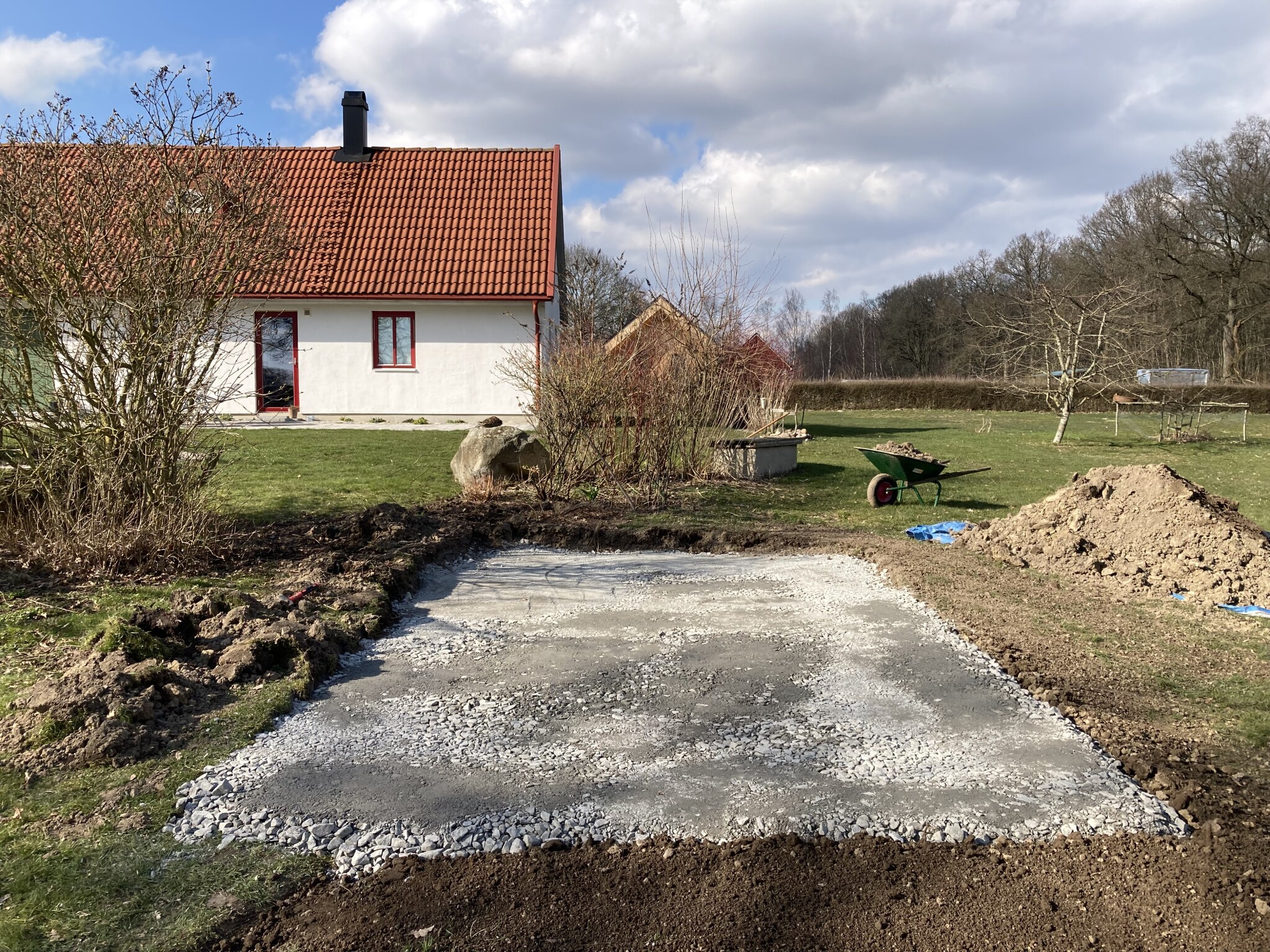

Jaha, skånsk lera är fett jävla tung, men man blir ju lite starkare iaf..
Bygget av en grund framför ett vitt hus med rött tak och en skottkärra på gräsmattan, omgiven av träd och buskar.

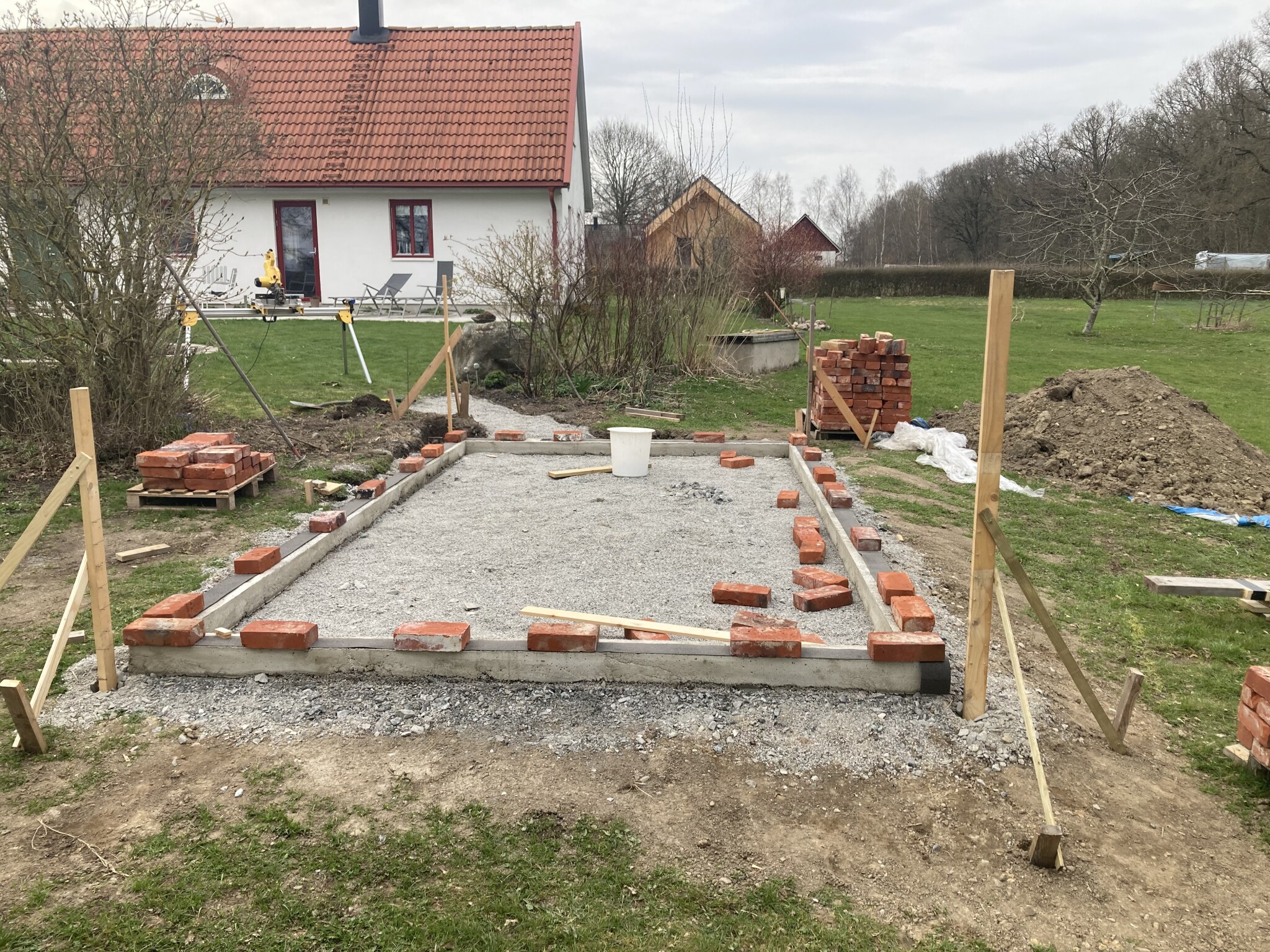

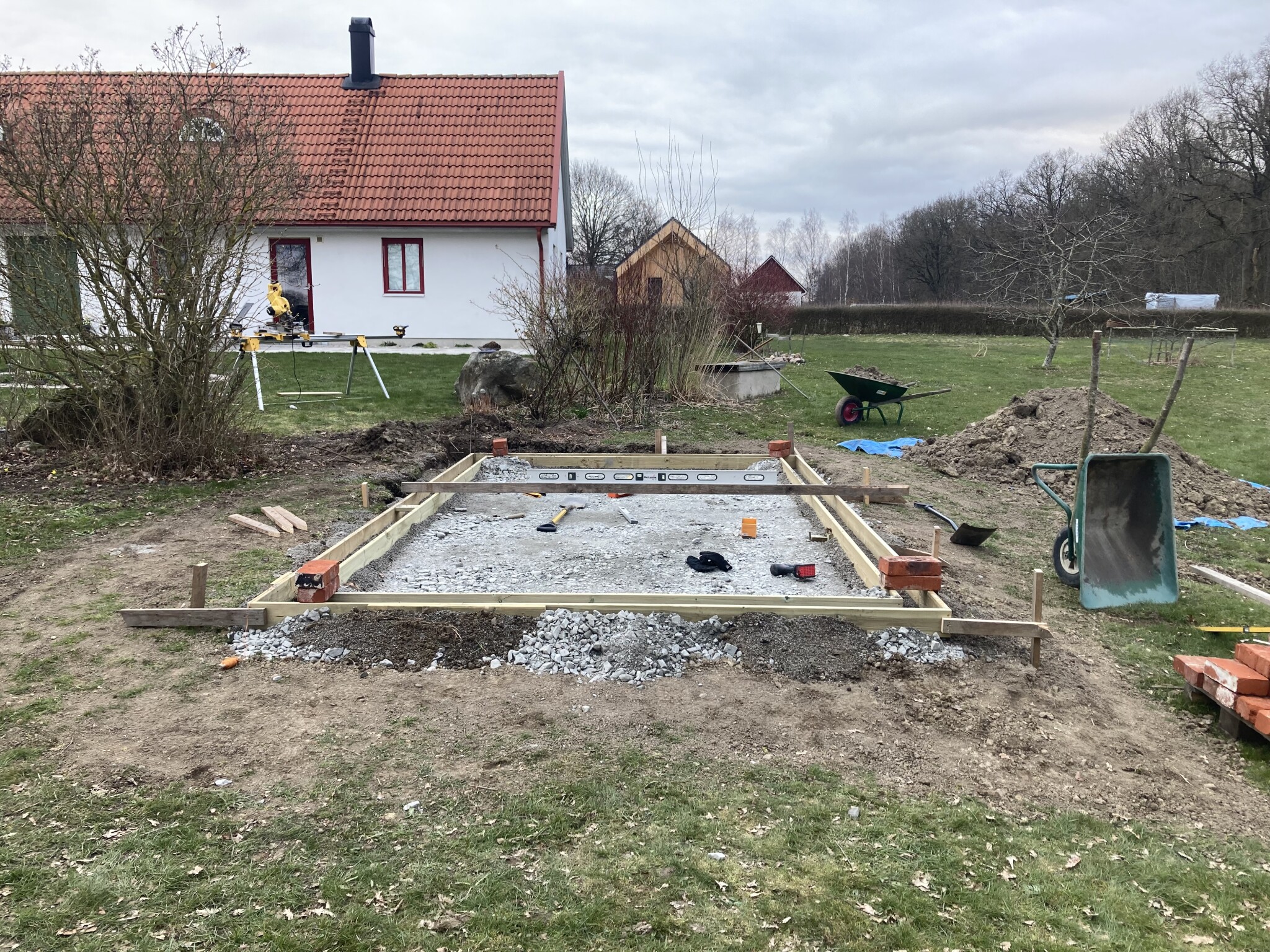

Bärlager och padda.
Grus och träbalkar på en inhägnad yta förbereder grunden till ett växthus, med hus och trädgård i bakgrunden. Hjulbörr, tegelstenar och verktyg runtom.
Form för ram. Inget märkvärdigt.
Grundläggning av växthus med ramar och staplade tegelstenar på en grusyta, mot en bakgrund av gräsmatta och hus.
Tegelgrund för växthus med grusbelagd yta, omgiven av grönska och träd i bakgrunden, under klar himmel.
Några kvällar och skift senare. Ventiler från Byggmax :)

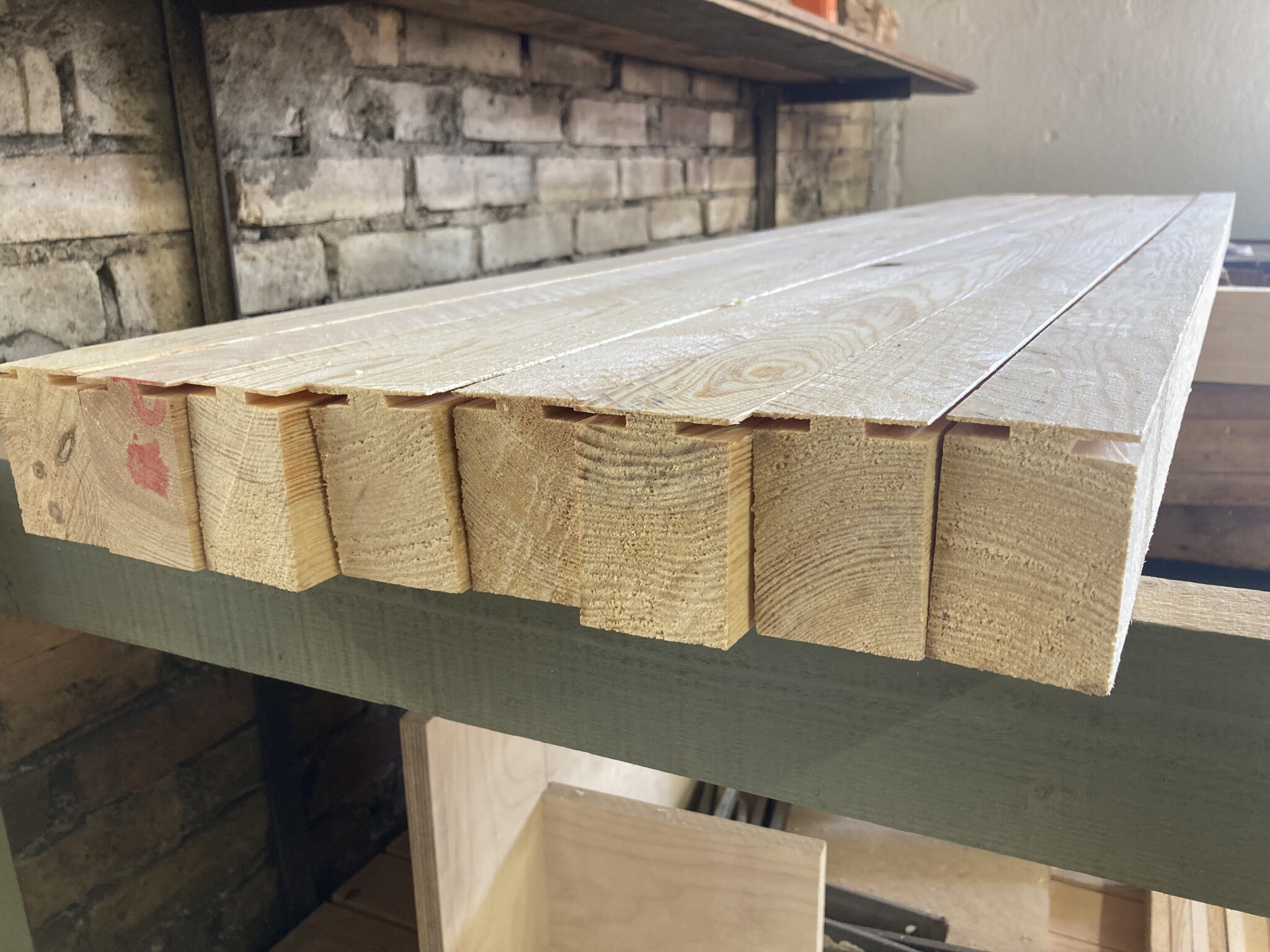

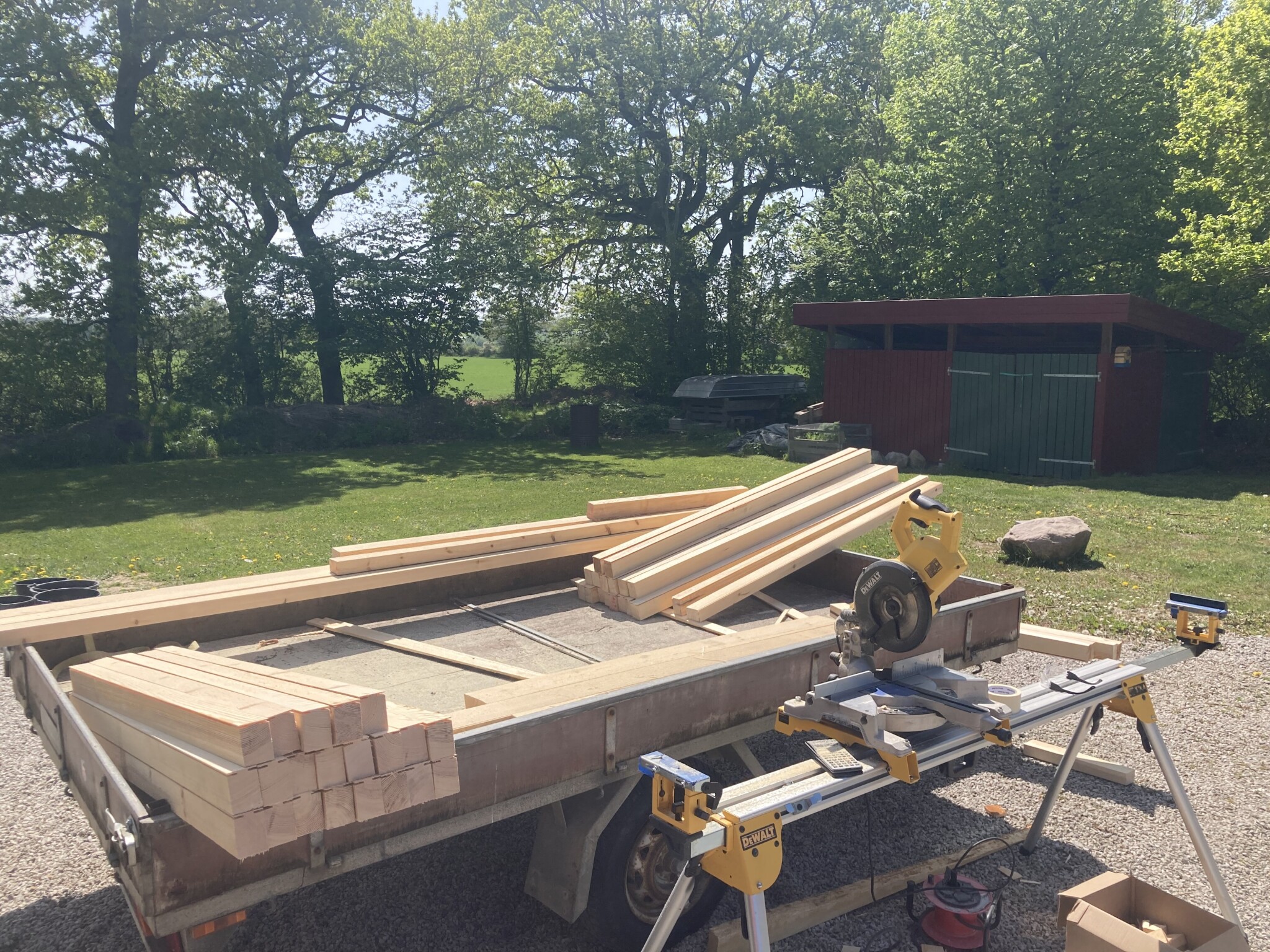

Staplade brädor av kärnfuru på arbetsbänk i snickarverkstad, redo för fönstertillverkning. Råträytor syns mot en tegelvägg i bakgrunden.
Hos möbelsnickaren! Kärnfuru som vid fönstertillverkning tänkte jag skulle bli bra.
Träbrädor och kapmaskin på släp i trädgård med grönska och röd bod i bakgrunden, för byggprojekt.
Och exaktkapning i solsken 👌

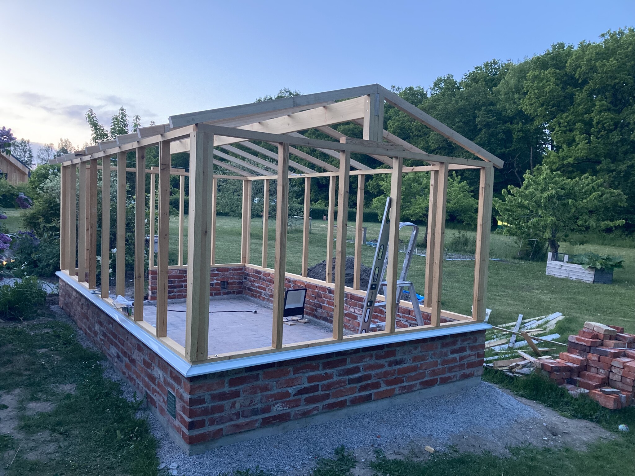

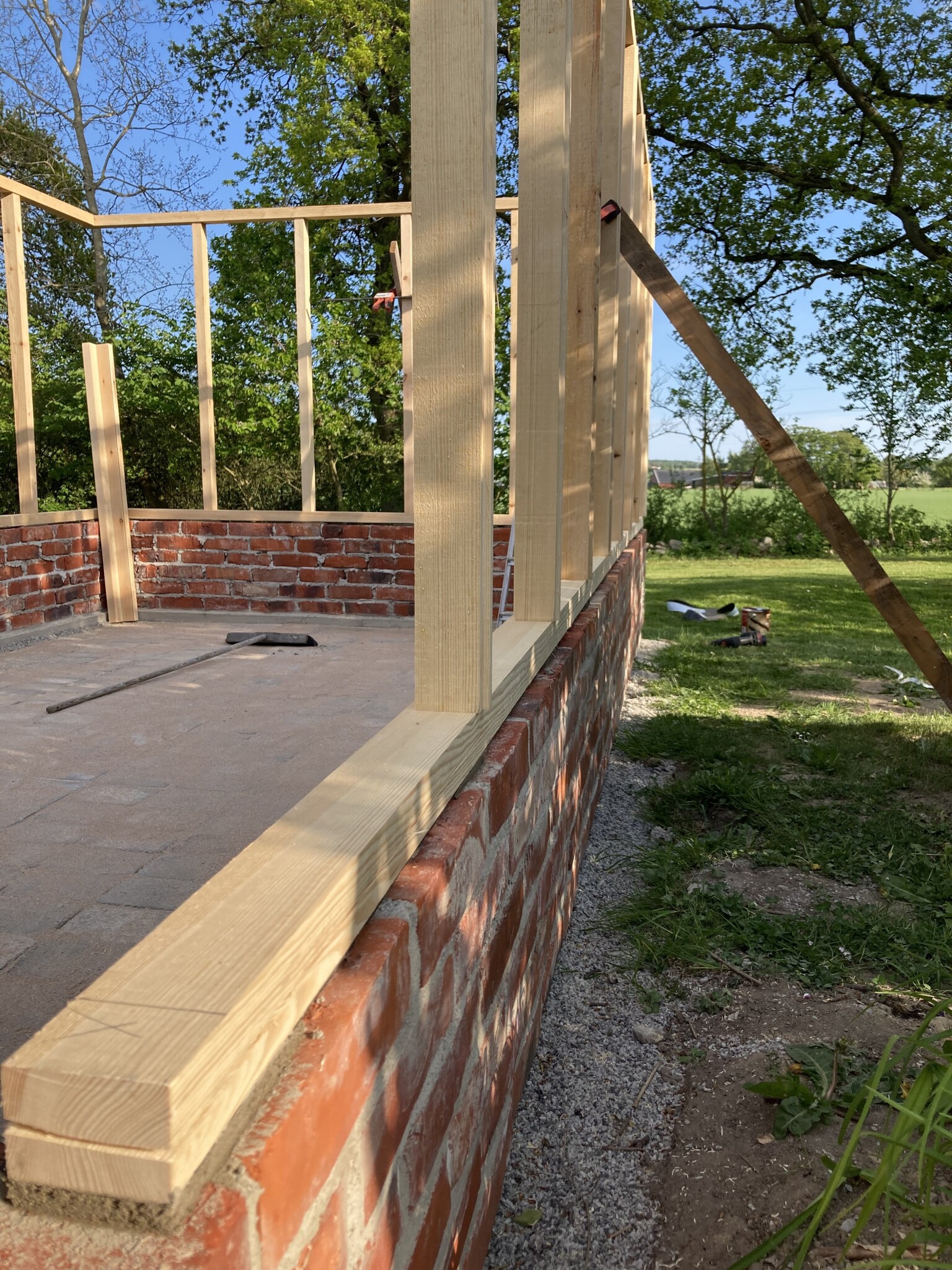

Bygge av ett växthus: murad bas av tegelsten med trästomme, omgiven av grönska och redskap på en solig dag.

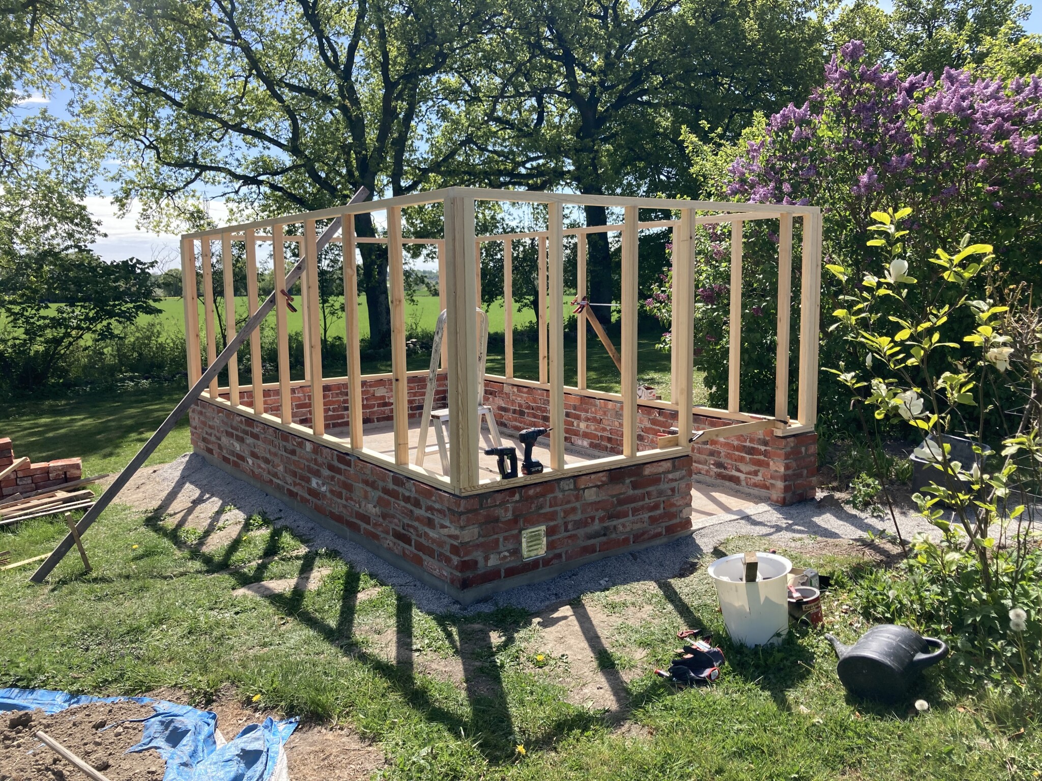

Ramarna skruvades i garaget och sedan upp på murarna.
Rödmurad vägg med träramar för ett byggprojekt utomhus, omgiven av grönska och en klar blå himmel i bakgrunden.
Träram på tegelgrund under uppbyggnad, omgiven av gröna träd och lila blommor, med skog och gräsmatta i bakgrunden en solig dag.

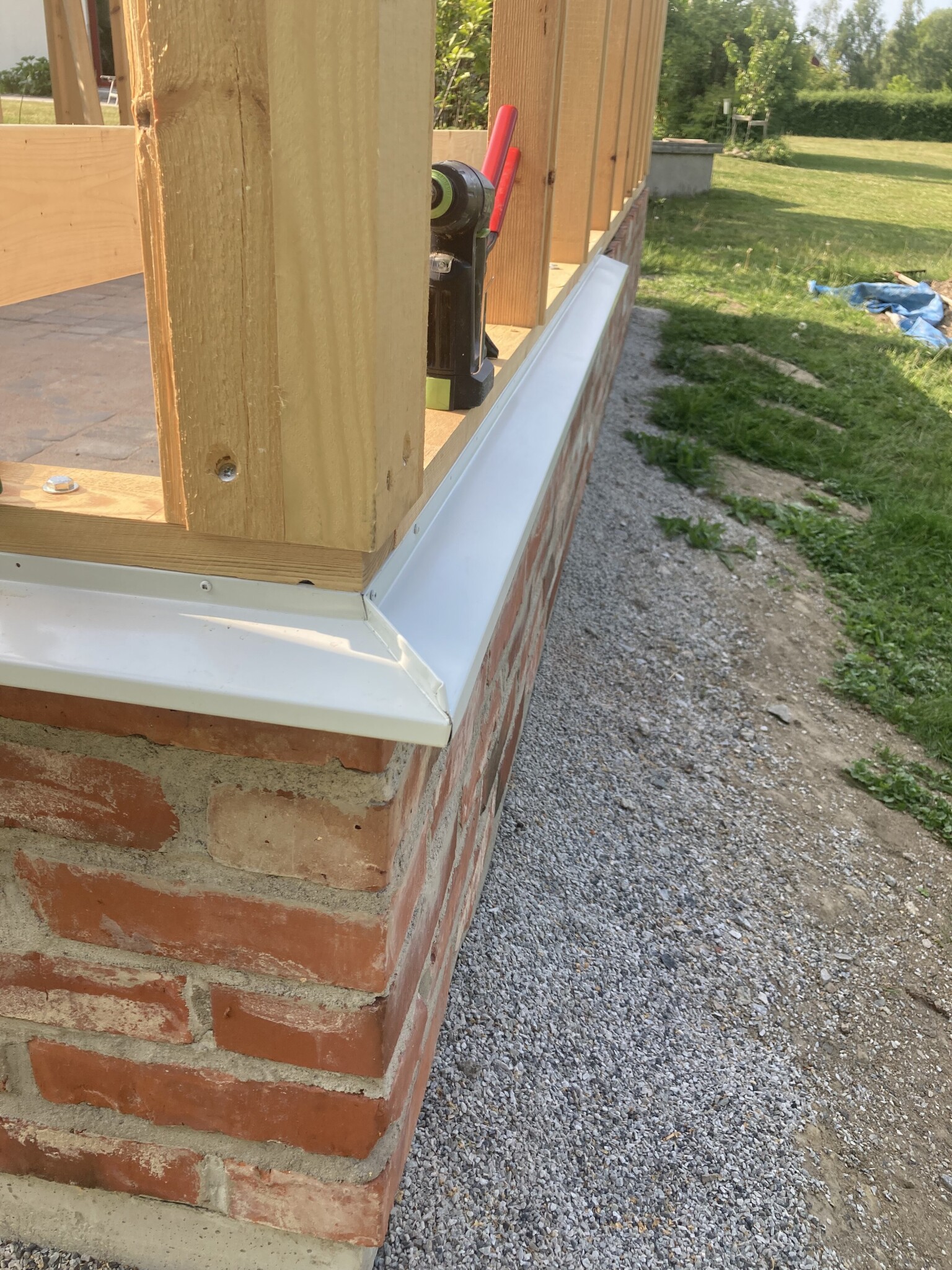

Träram på ett murat växthusprojekt med tegelbas. Verktyg i bakgrunden och plåtavslut. Solig utomhusmiljö med omgivande grönska.

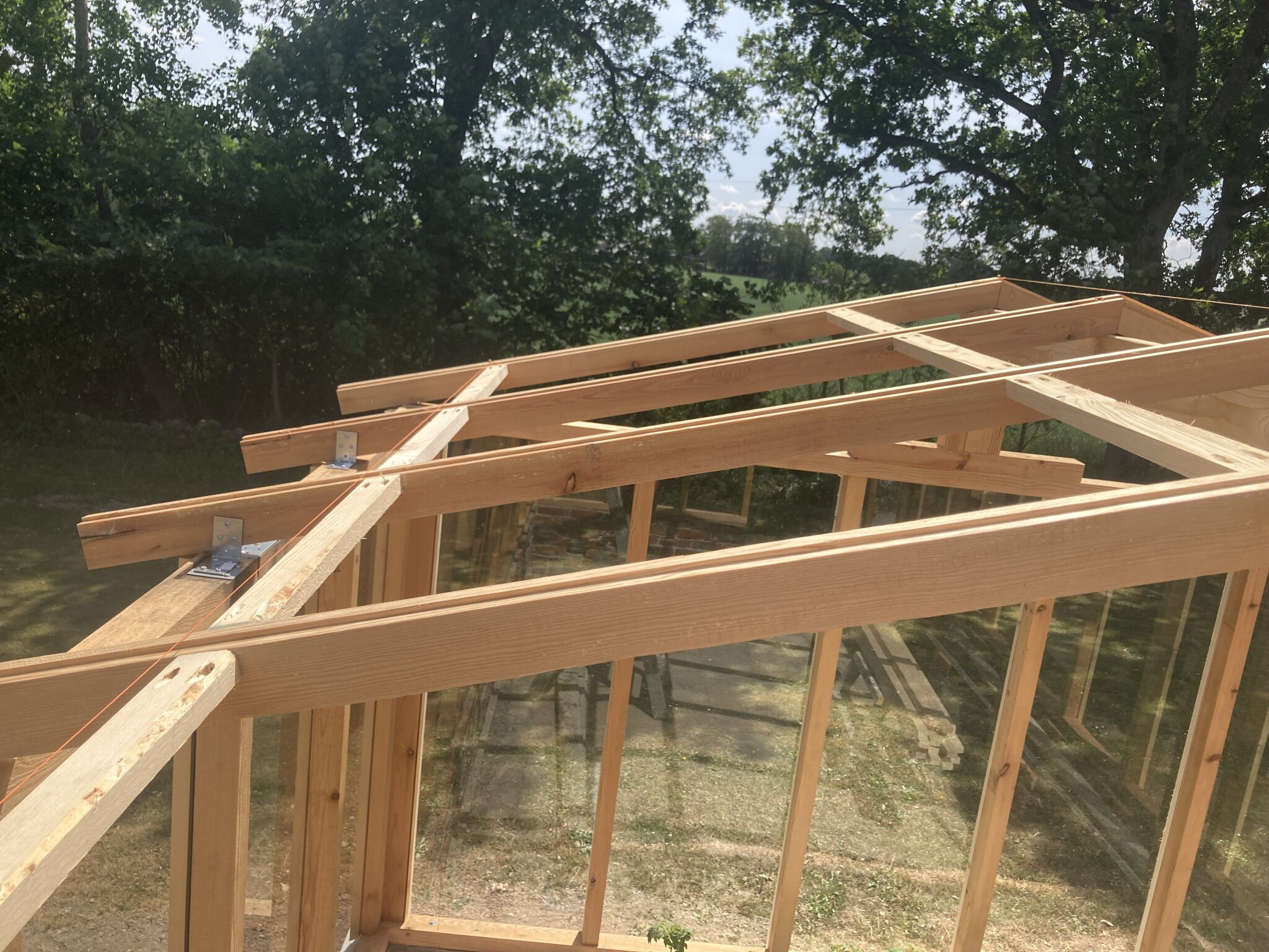

Plåt. Glasen vilar på en aluprofil som inte syns här…
Under uppbyggnad av ett växthus med trästomme på en tegelfundament, med stege inuti och tegelstenar staplade bredvid.
Trästomme för växthus under konstruktion, omgiven av träd och blommor, med synlig tegelmur och stege intill.

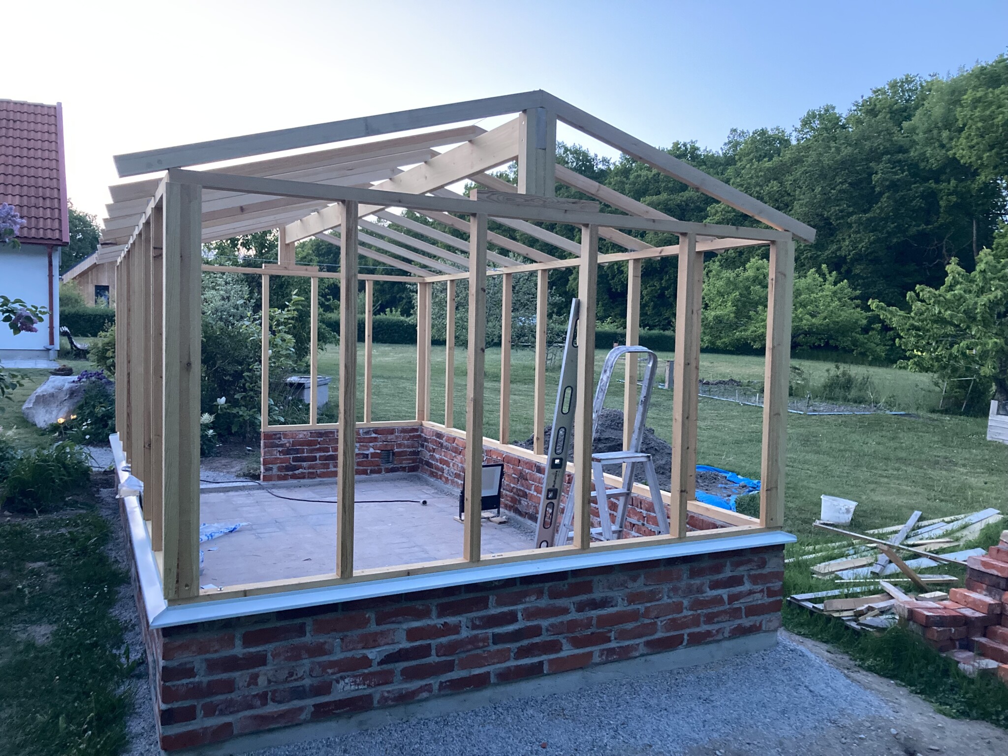

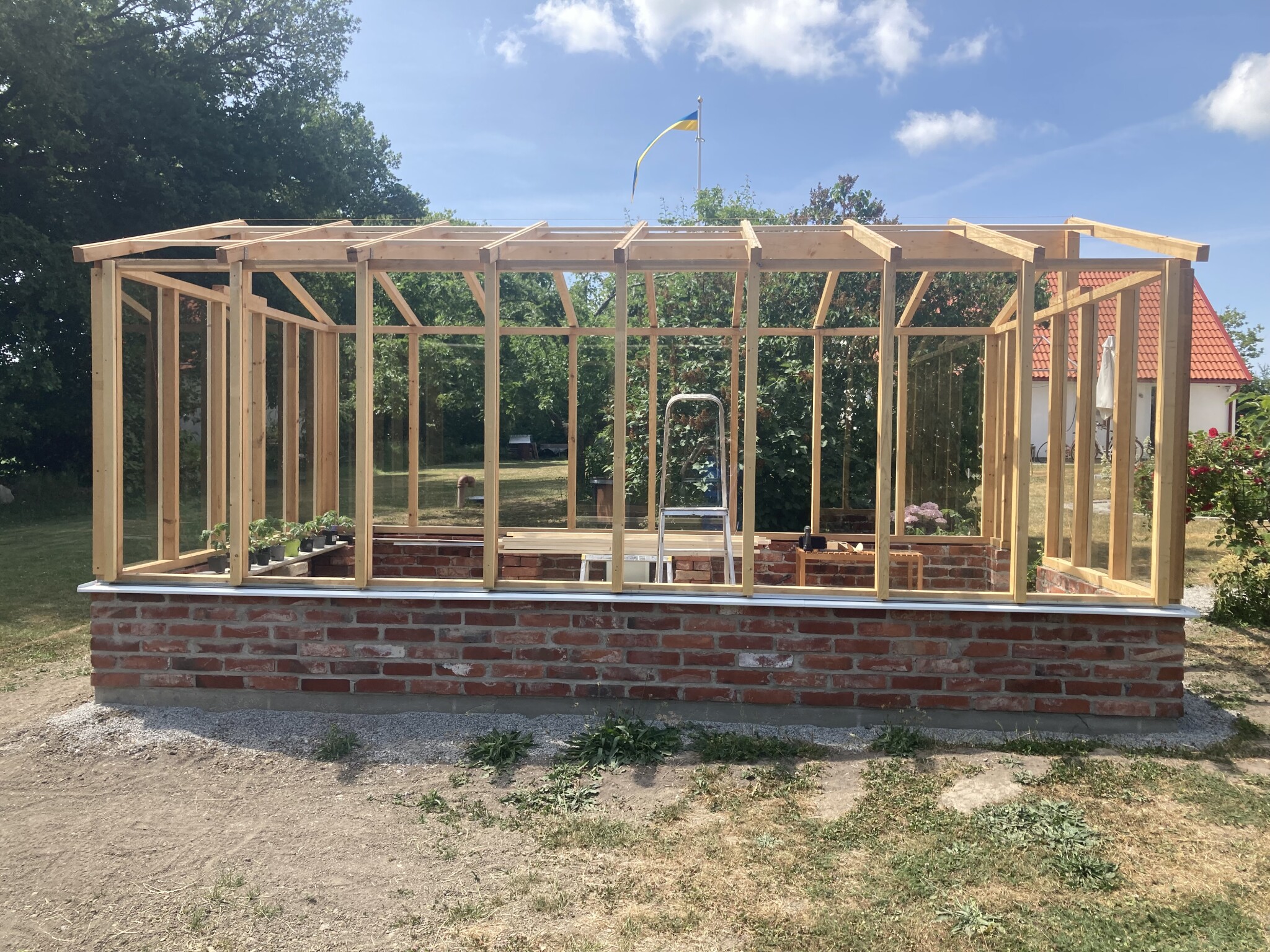

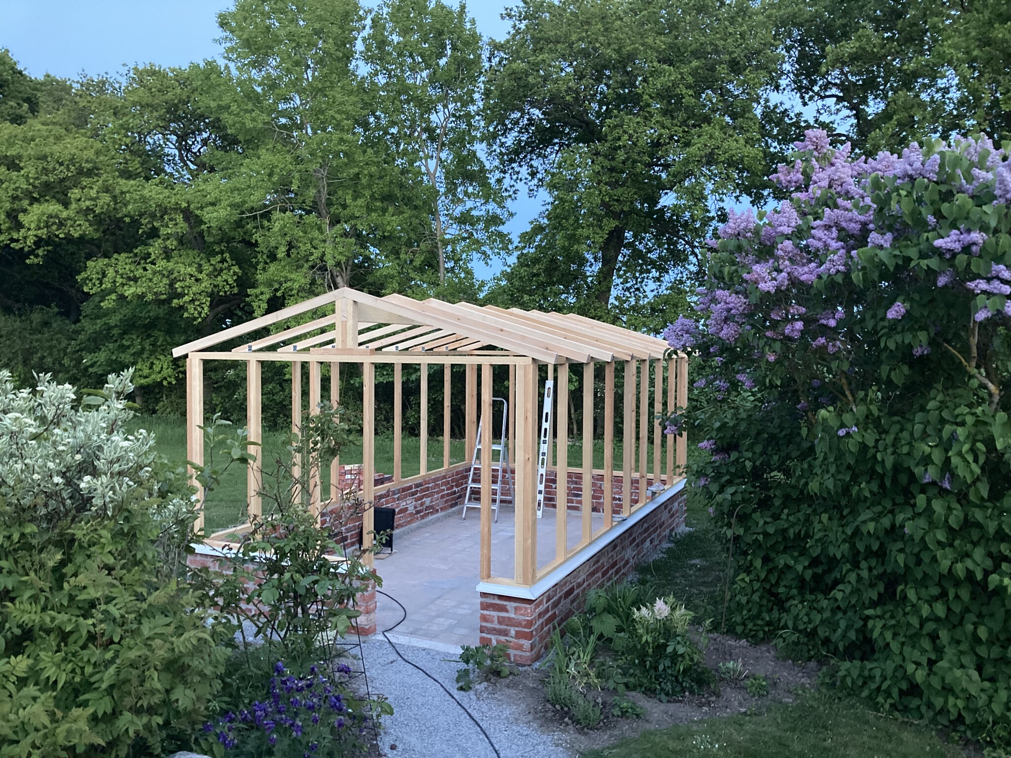

Bara glasen kvar och lite till…
Växthusbygge i trä och glas på röd tegelgrund, omgiven av grönska och blå himmel. Träramarna är ännu oklara utan glas.
Trästomme till växthus under uppbyggnad, soligt ute, träramarna är monterade på muren med skog i bakgrunden.
Berett för glas. Blev 3mm, kanske borde haft 4..?
Växthusbygge i trä med glaspartier på murad grund; insidan har bord med växter och trädgårdsredskap.
Växthus med glaspaneler och trästomme i en trädgård, omgiven av grönska och utemöbler framför ett hus.

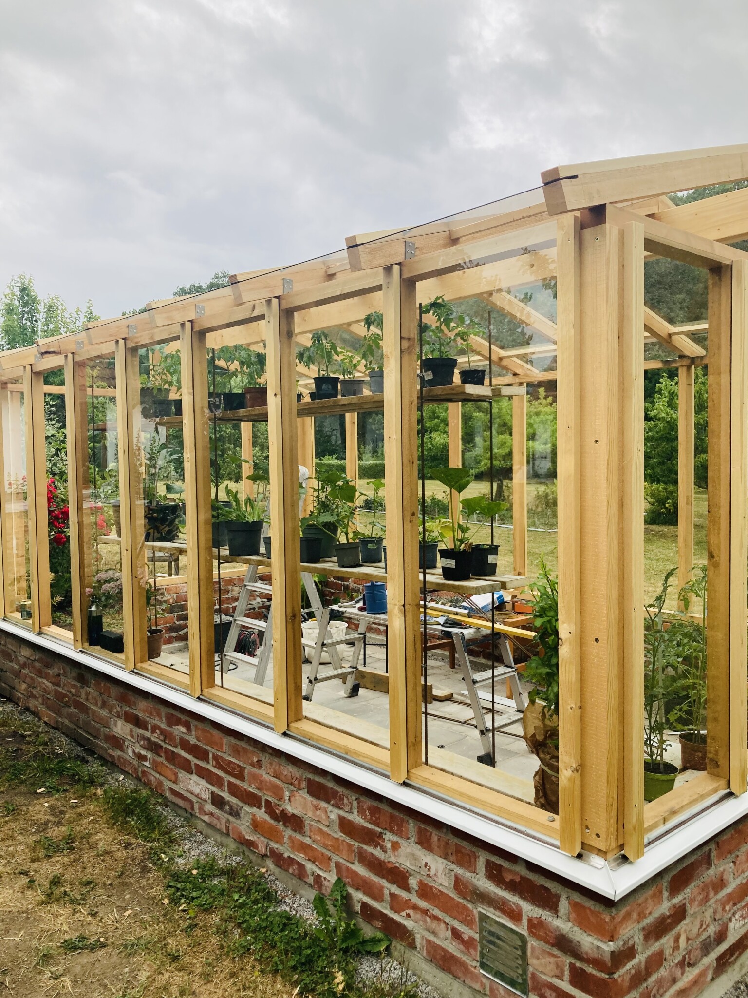

Tre val av träskydd funderades på, eller två egentligen. Bara en bild på färdigt i biblioteket tyvärr.

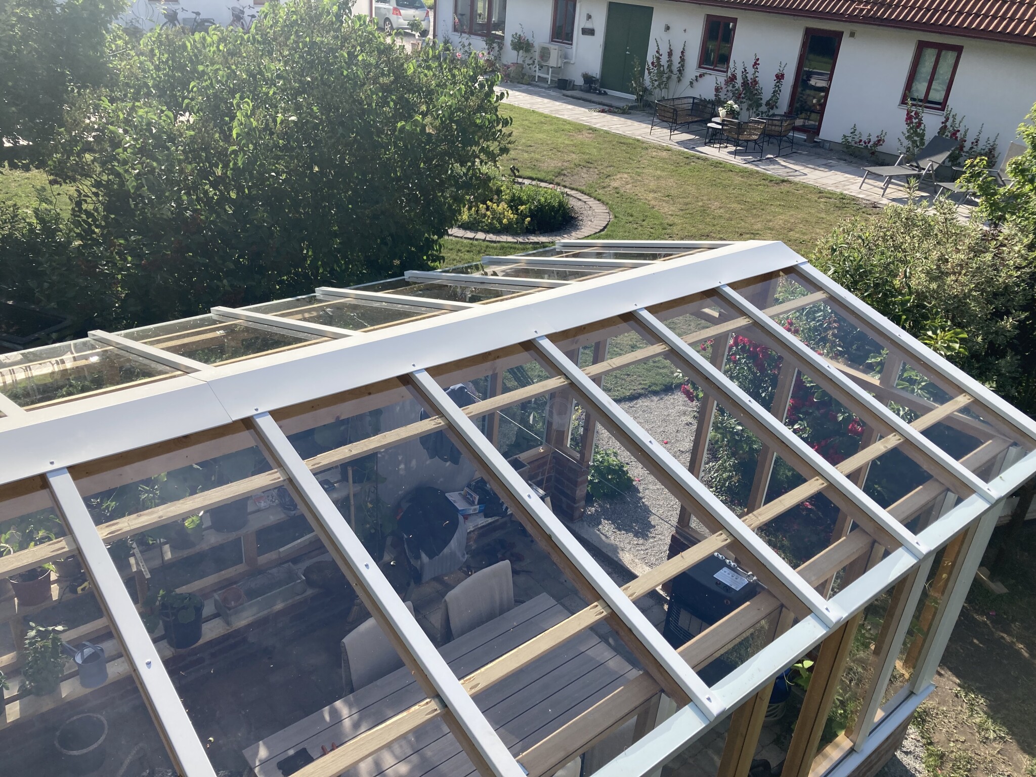

1) Obehandlat, grymt snyggt som på bilderna (i mitt tycke:)) men brasklappen är dock: En enda varm och fuktig Skånsk vinter kommer göra att alger och mögel faller pladask på allt obehandlat trä. Träolja göre sig icke besvär.
2) Måleriarbete 2-3 varv och därefter regelbundet underhåll.
3) Plåt. Ja plåt är plåt… Dödar känslan av det ”levande” träet men skyddar också fint. Karaktären ändras med plåt men jag lever gärna med det. Ledigt mot att behöva skrapa och måla över tid. Dock fräsch träkänsla invändigt efter tre år.

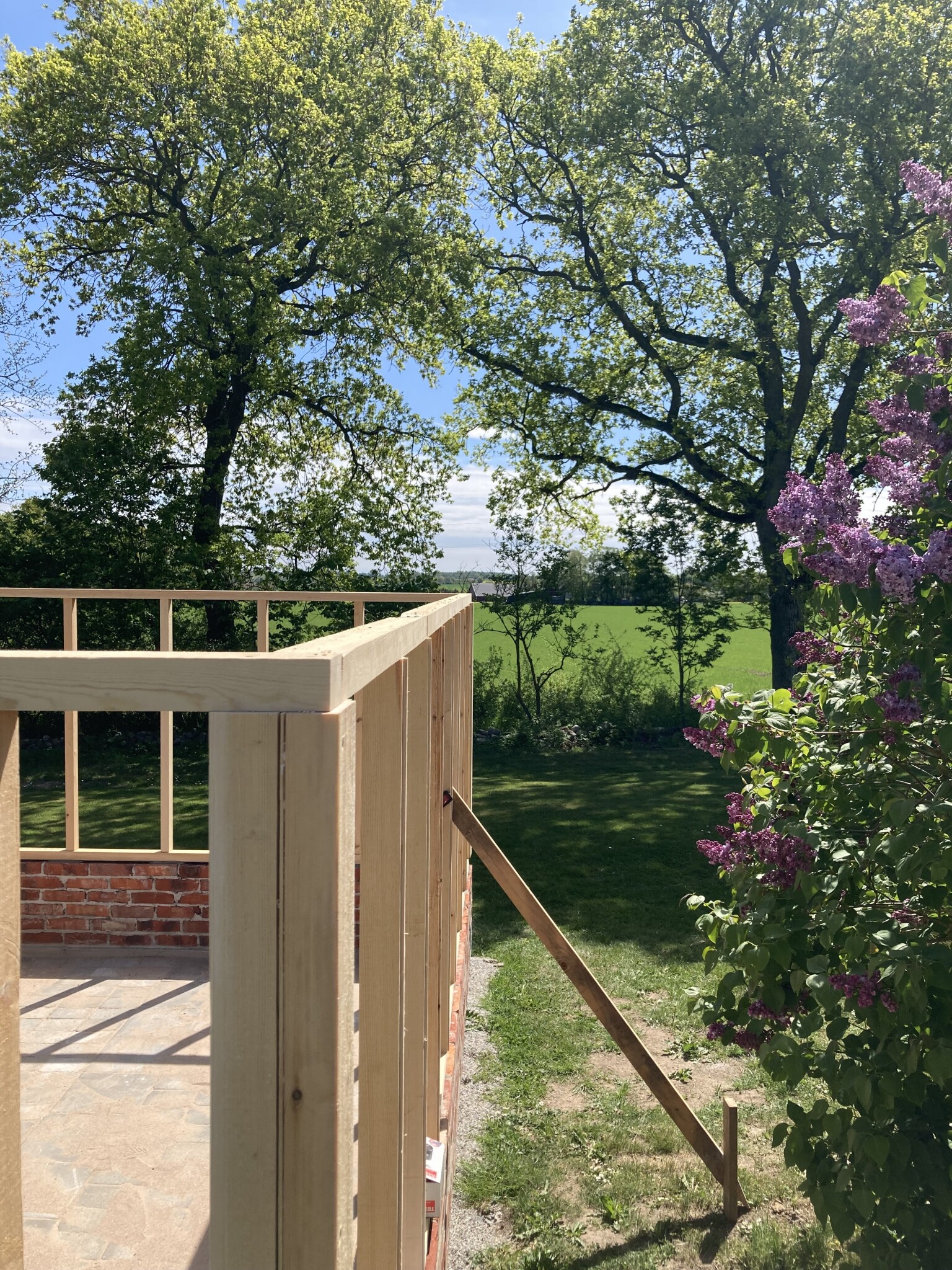

Så, tjälen har släppt, solen skiner och peppen håller nivå! Det är bara å köra!
  • Växthus under uppbyggnad, murad tegelgrund med träramar, omgiven av trädgård och syrénbuskage. Soligt väder, byggmaterial synligt.
  • Träram och murverk på ett växthusbygge, med en stege och vattenpass inuti. Grönskande trädgård och hus i bakgrunden.

Fint växthus! Vårt växthus var i bara målat trä från början, men efter några år ruttnade taket. Då bytte vi ut det mot nytt trä och klädde in det i plåt.

Fantastiskt fint! Är det plåtinklätt trä ovanpå glasen? Jag planerade samma lösning, men var rädd för att det skulle ruttna pga kondensvatten mellan plåt och trä, så det blev obehandlade eklister. Får se hur de klarar alger och mögel...

Ja, forskningen är avslutad. Trärent och obehandlat har det kämpigt.
Du är inne på en risk, helt klart. Ja, en 25x45(el.34x45??) läkt med gummilister i underkant är skruvade i respektive takstol och stående regel f.ö. Sedan plåt ovanpå/utanpå dessa. Invändigt syns inga spår av vatten el. kondens. Läkten under plåten är nog svart på sina ställen.. Rycker lite i dom vid vårstädningen så om ruttet lär det märkas över tid.
