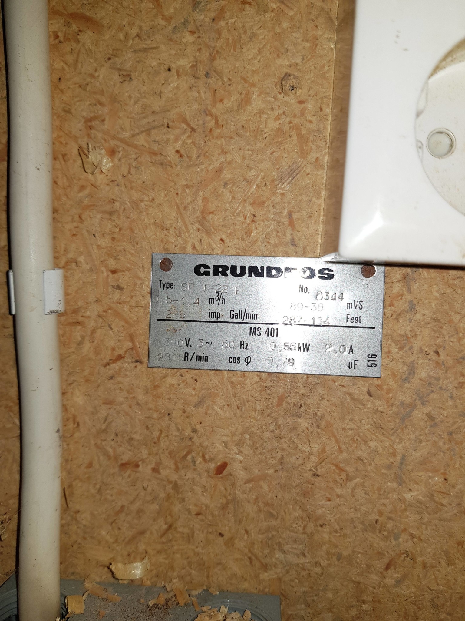

Tänkte att ja fortsätter i denna tråd .handlar om mitt vatten här hemma .Har haft problem med vattentrycket till och från. Har 5 bar in men så fort någon spolar vatten sjunker det direkt till 2-3 bar.så fort man stänger av vattnet så får vi 5 bar så gott som direkt.55m borrad brunn
Pumpen i fråga

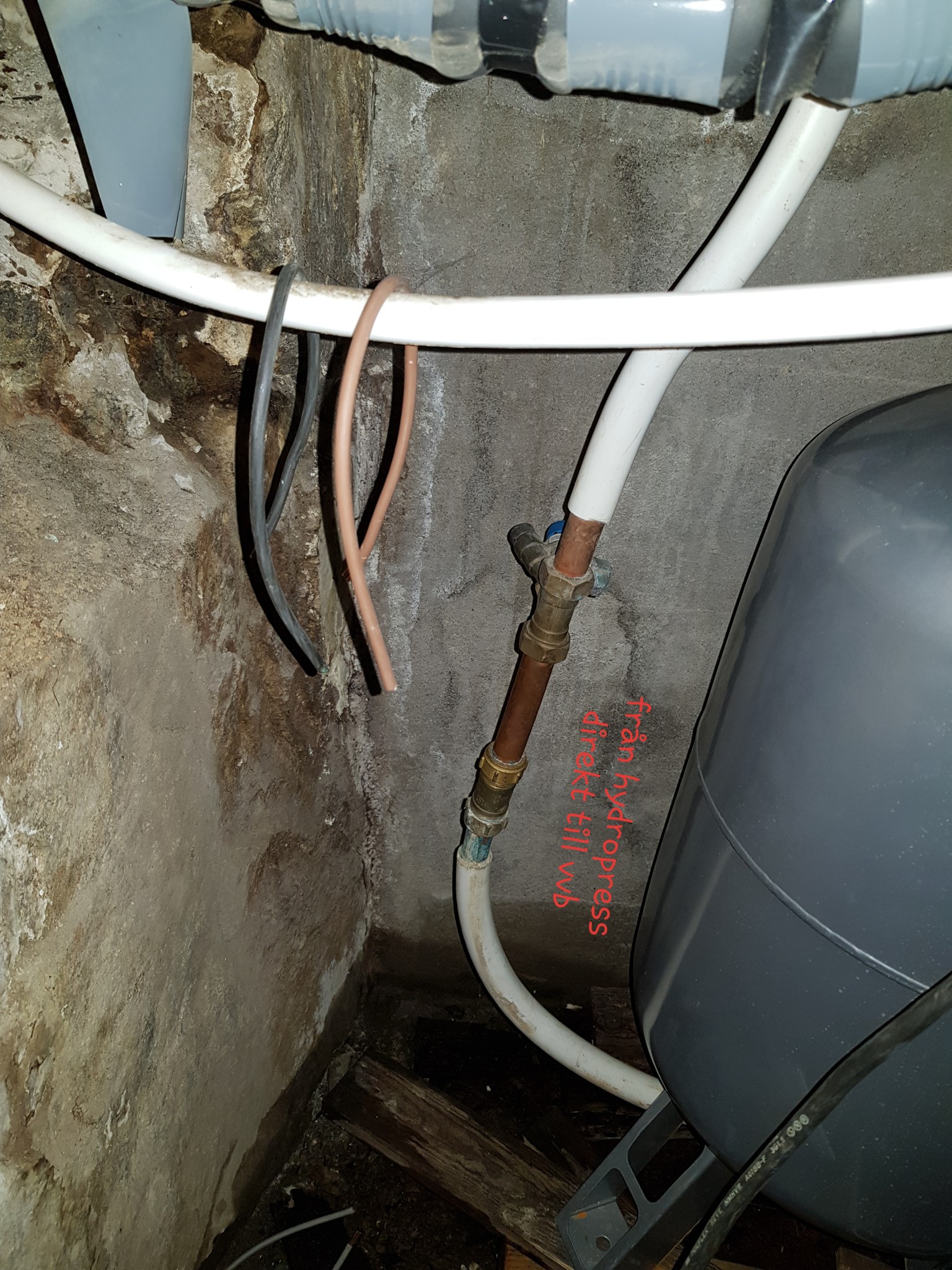

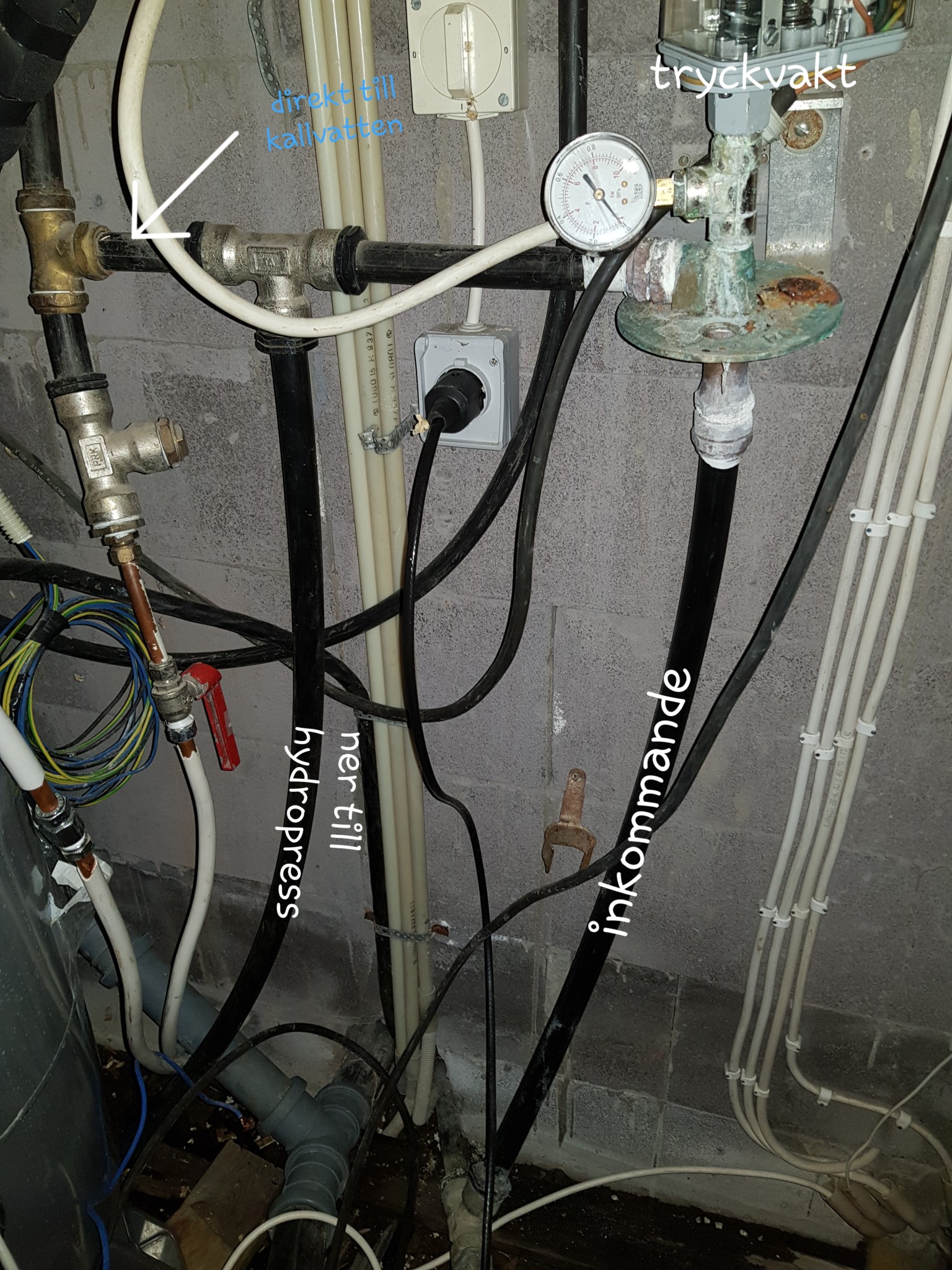

Själva dragningen som jag är väldigt osäker på.

Får testa detta .men känns som de är fel på Hydropressen. Men är de rätt kopplat så som de är .Att bara de som går till vvb är kopplat genom Hydropressen. Kallvatten går direkt ut i systemet har inge betydelse ?
Inget vatten går egentligen genom hydropressen. Det finns bara en öppning. När pumpen går pumpas vatten in i hydropressen samtidigt som en del va vattnet går direkt från pump till övriga rör i huset. När pumpen stannar så går vatten ut ur hydropressen genom samma öppning och ut till övriga huset.
