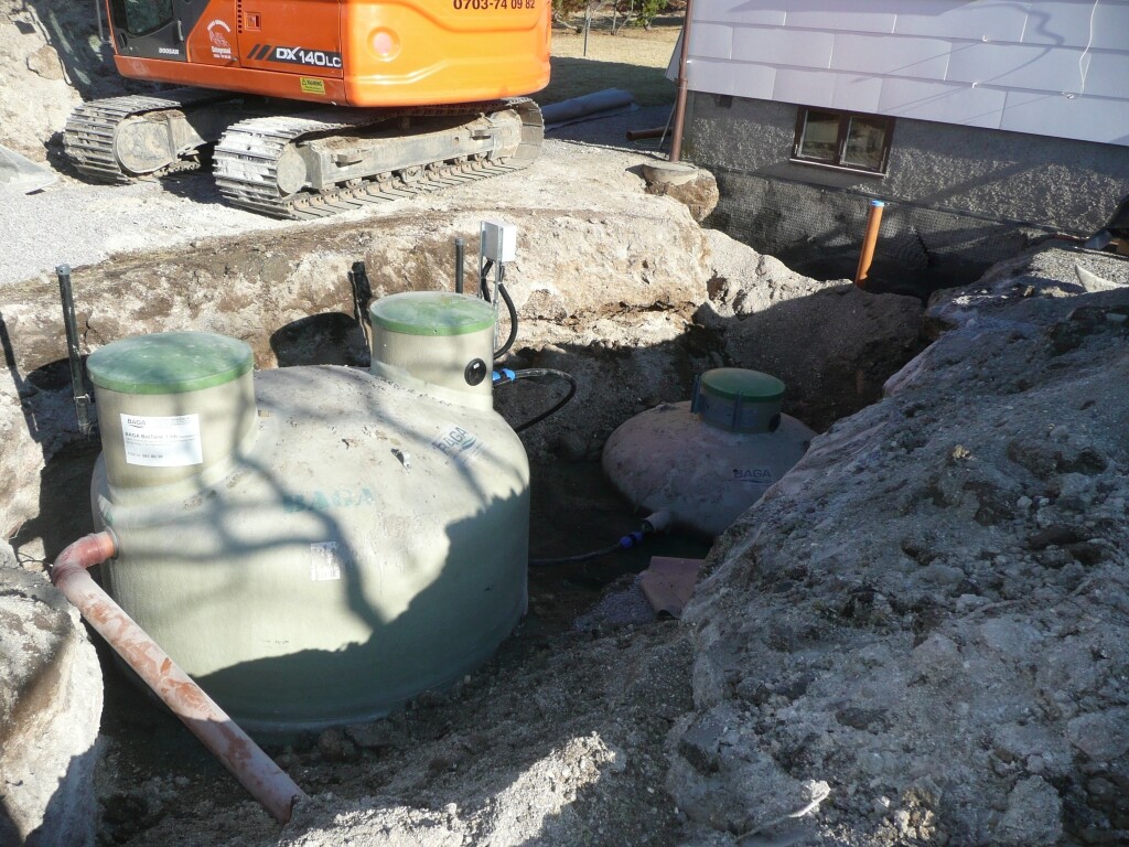

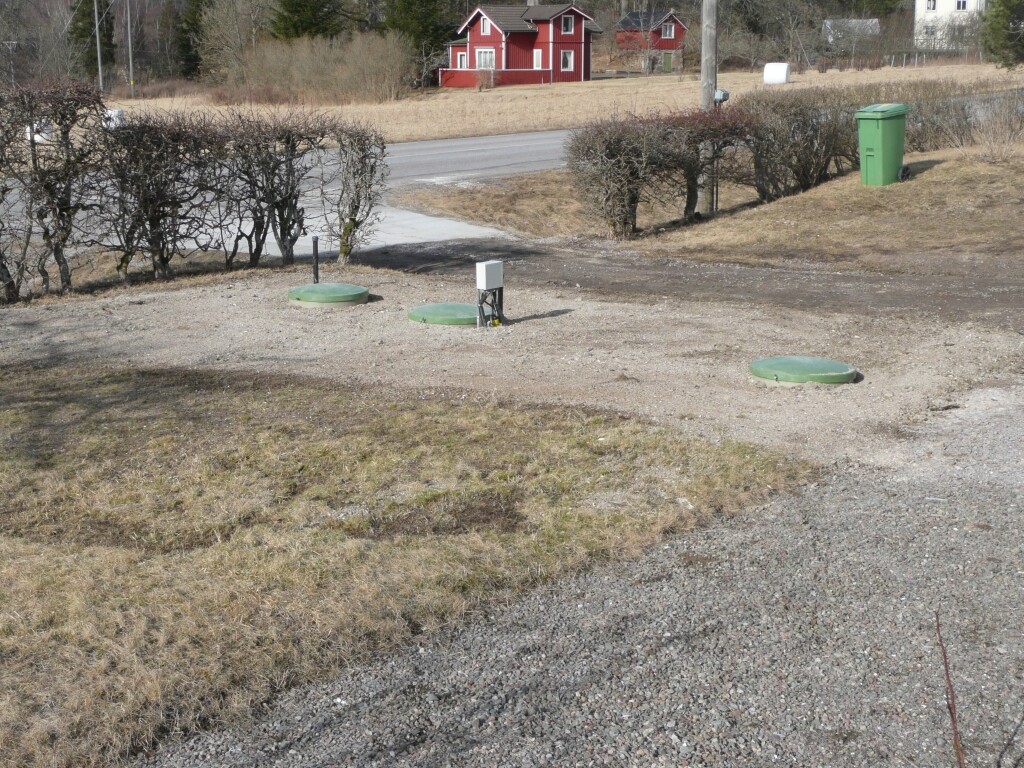

Våren 2013 betalade jag (inklusive grävarbete) 176' för ett Baga med biomodul vid fritidshuset.
Idag skulle man väl få lägga på en del för inflation och annat elände, så en bit över 200' är nog inte orimligt. Nu kostar bara det reningsverket 136' på Avloppscenter. Men pss.. välj nåt annat än Baga 🙄
