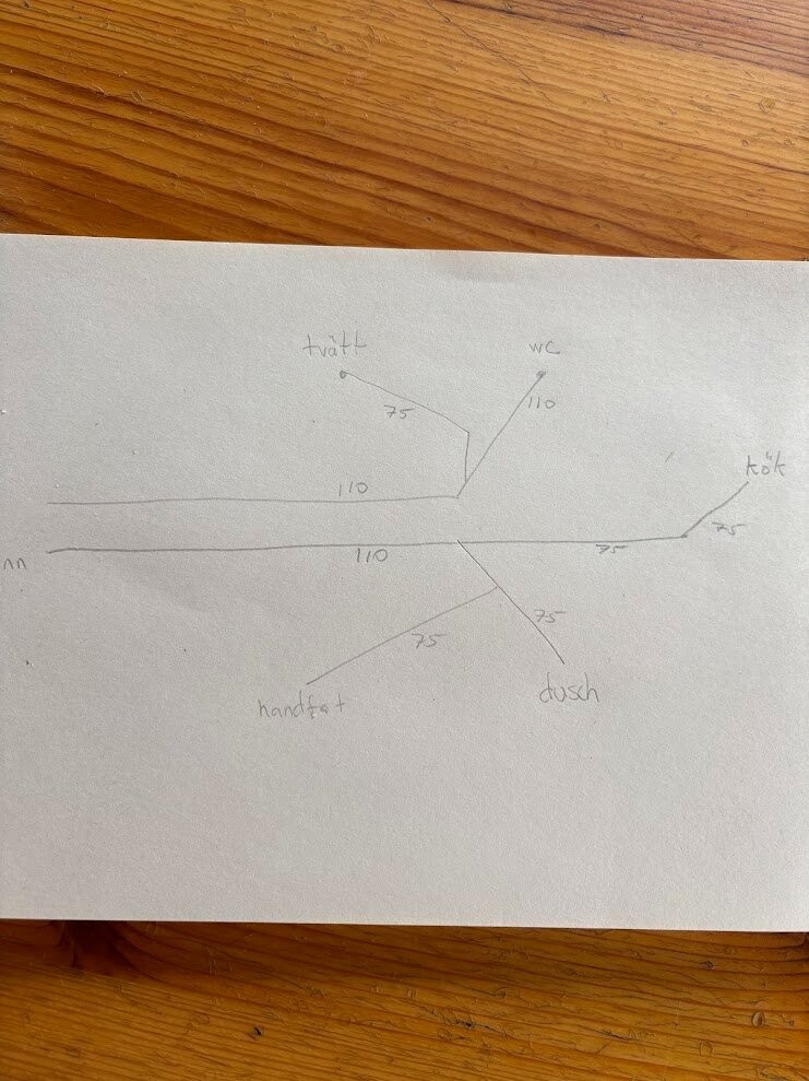

I vårat fritidshus har vi haft en äldre hemmabyggd avloppslösning och nu ska en nytt enskilt avlopp med markbädd byggas.
Men det saknas avloppsventilation vilket behövs för att markbädden ska fungera. Avloppet är kopplat enligt skissen där WC går ihop med ett tvättmaskinsavloppet och sedan till brunnen.
Vart bör jag koppla på avloppsventilationen, det blir väldigt besvärligt att göra det underifrån under huset och sedan gå upp genom golv mm men det borde gå. Det enklaste vore att sätta det utvändigt huset men får man samma funktion med undertryck i avloppet med den lösningen?
Skiss av avloppssystem med rör från WC, tvätt, kök, handfat och dusch, med angivna rörstorlekar, diskuterar avloppsventilation.

Normalt sitter det på WC-stammen som är huvudstammen. Och inomhus för optimal skorstenseffekt. Värmen i huset värmer luften i avloppsröret som stiger uppåt.

Då borde jag kunna ta avloppet för tvätt (75mm) och dra upp det som avluftning med en förgrening till tvättmaskinsavlopp?
Hur ska man tänka med isolering och ev inbyggnad för avluftningen, ska man isolera röret? Om röret blir kallt så blir det väl mycket kondens på röret som kan skapa problem?

Röret kommer generellt inte att bli kallare än omgivningen då luftflödet är från varma sidan mot kalla sidan.
Däremot säger reglerna att dimensionen skall vara minst 110 mm i kallt utrymme (samt ligga med fall) för att undvika isproppar.

Man bör försöka få röret genom den uppvärmda delen av bostaden så att den värms lite en rörsträcka upp just för att skapa en bättre skorstenseffekt, oftast brukar röret gå i samma utrymme som toaletten och ansluts i precis närheten av denna för att inte få baksugseffekten vid spolning. - se till att den görs rensbar utan allt för stor historia i att komma åt/ta isär - förr satt det nästan alltid en renslucka i toalettutrymmet på gjutjänsrören för avluftningen upp till vinden och taket ovanför just för att kunna rensas vid stopp i anslutningen där det kopplas ihop till resten avloppet - där måste man också tänka på flödena så att det inte blir 'bakvatten' i samband med spolning så att anslutningen för ventilationen inte korkas igen med tiden.
