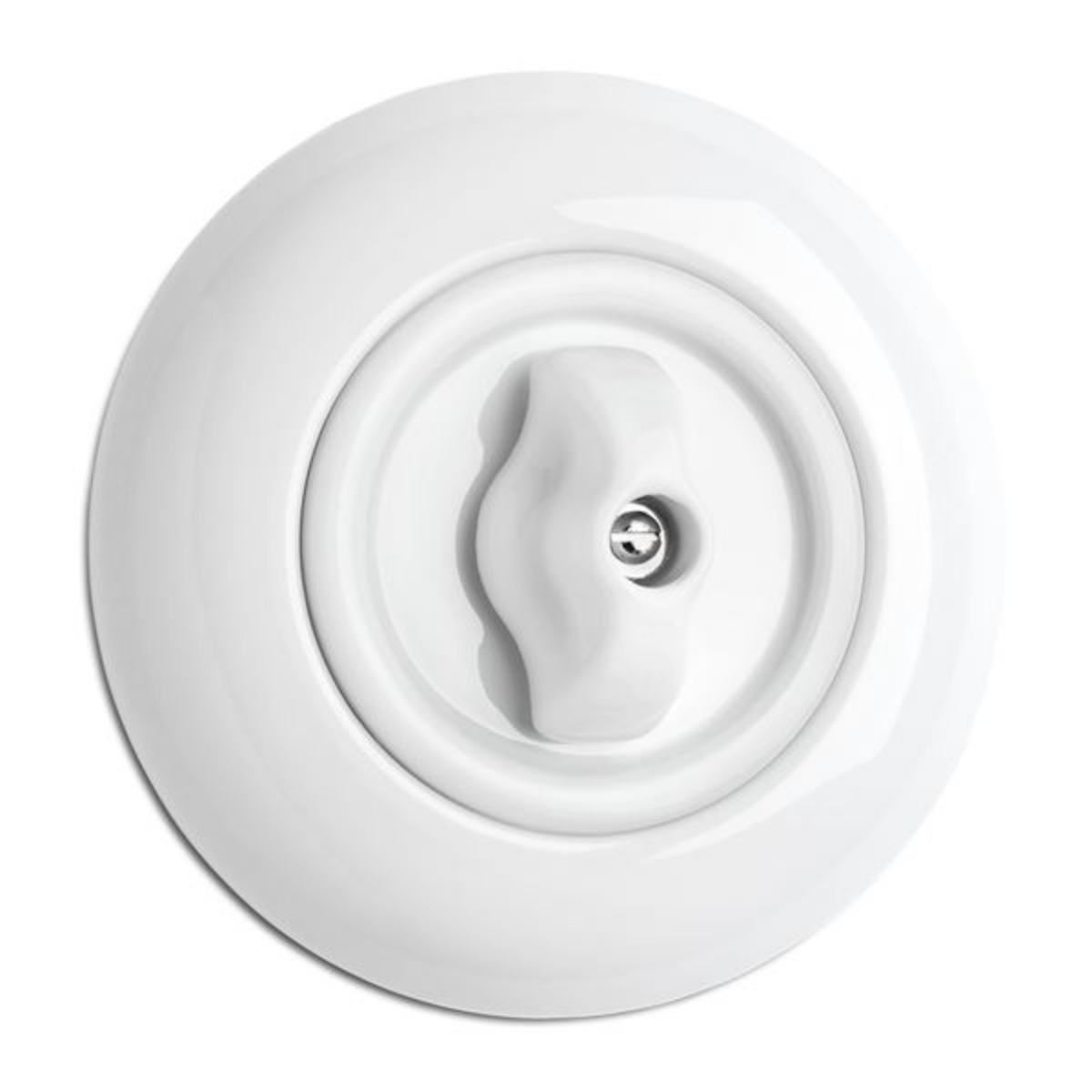

Du behöver inte överreagera så. Jag sågade inte direkt ditt inlägg vid fotknölarna. Jag tror nog att du förstår poängen nu, men du behöver inte hålla med. Det finns ju grader av allting, inklusive elsäkerhet, och sedan finns det åsikter om vad som är snabbast och enklast - koppla rätt eller snurra på en strömbrytare upp o ned.R RoAd skrev:Ok, så ditt enda problem är att jag använde ordet testa och att det skulle kunna smitta av sig på något sätt så att folk helt plötsligt tror att det är ok att testa vad som helst? Ooookeeeeej ...
Då förstår jag precis vad du har problem med och jag håller inte med. Det är ingen idé att vi tar detta ett varv till.
Det ingår väl i 'Kontroll efter spänningssättning' att kontrollera att motorer har rätt fasföljd, jordfelsbrytare bryter som den ska och att strömbrytare tänder lampan vid rätt läge på knappen?
Stämmer det inte så får man vända brytaren eller flytta en sladd...
Varför krångla till det?

Nu var det ju lite menat som skämt i debatten, men kunskapen i forumet imponerar!GK100 skrev:
Det enda du behöver tänka på där helt likt de andra gamla "reglerna" som var uppe för olika brytare är att montera så polerna sluter då du på valfitt sätt fått vredet vertikalt. Och öppnar du den är det inte omöjligt en av skruvarna är identifierad genom att vara "kopparfärgad" dvs det som senare märkts P och ännu senare L även om den är koppling 1 och inte 5, 6 där det vore mer till nytta.

Kontrollens syfte är att bekräfta att det är rätt. Kontrollen syftar inte till att ta reda på hur det ska vara. Man kopplar inte en strömbrytare på chans med tanken att det ska kontrolleras senare.useless skrev:
