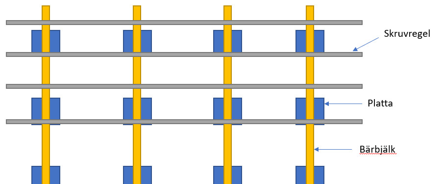

Enklaste sätt att millimeterjustera bärbjälkar lagda på plattor?
Jag har en ca 90kvm paddad och förberedd yta för ett altanbygge där vi nu (snart) lagt ut plattor med jämna mellanrum för att lägga 4 rader med bärbjälkar på, som i sin tur ska bära upp skruvreglarna, se exempel i illustrationen nedan.
Eftersom jag tidigare bara byggt altan på plint har jag en fråga som säkert någon har ett bra svar på.
Hur noggrannt och bra plattorna än ligger, känns det ju som ett brev på posten att någon/några millimeter såklart diffar i nivå på plattor, och i sin tur sen på bärbjälkarna. Vilket leder till att skruvregeln kanske inte skulle vila bra på alla fyra bärbjälkar. Man vill ju säkerställa så många punkter som möjligt. kommer självklart justera plattor lite allt eftersom.
Jag har tittat på lite distansplattor, syllpapp osv då jag ju kommer att ha något mellan platta och bärbjälk. Någon som har lite erfarenhet av detta, hur har ni löst det?
Dessa "mjuka/fjädrande" distansplattorna på 8mm kanske skulle vara något?

Den här frågan är intressant för mig också, ska i sommar bygga trädäck på en makadamyta, med betongplattor som stöd för reglarna. Huggan, menar du att använda regelbitar som stolpar, en på varje sida om regeln? Jag har gjort en liknande lösning på ett kojgolv som jag bygger nu. Ganska enkelt att lägga på vattenpass, trycka upp regeln i position och så skruva fast. Vad krävs av infästningen av stolp-bitarna? Vilken skruv och hur många rekommenderas?
Tack för svaret huggan! Vill ju undvika att göra 60st såna här lösningar, men där det behövs lyftas ngt. Typ en kil för att hitta rätt läge, och sen låsa den mellan två spillbitar med hjälp av rejäla träskruv då? Det är ett fint förslag. Tack, och trevlig helgH huggan skrev:

Ja precis. 80 mm träskruv 5 eller 6 mm tjock. Vad har du för cc på reglar och plattor?S SCGB skrev:Den här frågan är intressant för mig också, ska i sommar bygga trädäck på en makadamyta, med betongplattor som stöd för reglarna. Huggan, menar du att använda regelbitar som stolpar, en på varje sida om regeln? Jag har gjort en liknande lösning på ett kojgolv som jag bygger nu. Ganska enkelt att lägga på vattenpass, trycka upp regeln i position och så skruva fast. Vad krävs av infästningen av stolp-bitarna? Vilken skruv och hur många rekommenderas?
Kan man också göra. Man kan kapa en regel i den tjocklek du behöver och sen limma dit under om det är mindre justeringar.S Simonh89 skrev:
Det beror på dimension. Plattorna är ju "plintar", så normal spännvidstabell gäller. Trallen beror ju på spikreglarna (cc60 normalt), men spikreglarna beror på CC på bärlinor.S SCGB skrev:
Istället för skruv går det jättebra med 4" spik (100mm) för övrigt. Billigt och bra! Kör gärna någon typ av papp (tak/syll) mellan så att det kommer upp någon mm från underlaget
I mitt fall är spikreglar och bärlinor samma om jag förstår rätt, jag har så lite höjd att spela med att det får bli reglar med cc60 med kortlingar emellan (på samma nivå alltså), och sedan trall. Tror jag?J Jotsat skrev:Det beror på dimension. Plattorna är ju "plintar", så normal spännvidstabell gäller. Trallen beror ju på spikreglarna (cc60 normalt), men spikreglarna beror på CC på bärlinor.
Ok, såg nog fel på skissen! Vad är det för dimension du har på reglarna och trallen?S SCGB skrev:
i mitt fall (enligt illustrationen ovan) ligger plattorna med cc 140cm åt båda hållen. Så ”avstånd mellan plintar” i spännviddstabellen blir 1,4m och spännvidden sen för skruvreglarna uppepå blir också 1,4m. Har relativt kort mellan då jag ville ha lite marginal mot tabellen då jag också har en höjd att förhålla mig till och kommer ha 45x145 i botten och 45x120 som skruv/spikreglar cc50.H huggan skrev:
Jag har kikat på såna, men terassfötterna behöver väl också något att stå på tänker jag? Eller ställer man dem rätt i makadamenMatti_75 skrev:
å andra sidan, jag har ju idag tänkt två lager regelverk + trall, hade ju kunnat gå ner på ett med större dimension på virket och ha terassfötter på typ varannan platta med stolpe varannan. Det kanske till och med vore det enklaste.
Ja du ställer dessa direkt på gruset.S Simonh89 skrev:Jag har kikat på såna, men terassfötterna behöver väl också något att stå på tänker jag? Eller ställer man dem rätt i makadamen? Så då blir det väl både plattor och fötter?
Kolla på inlägg #8 och framåt.
https://www.byggahus.se/forum/threads/altan-direkt-pa-mark-utgraevning.324234/#post-3067396
Trallen över bärlinor väntades med att skruva fast, så när allt var på plats var det enkelt att kontrollera avvägningen med laser och justera med plastklossar.
Var där en lös kloss så hängde stödet i luften då var det enkelt att höja någon mm.
